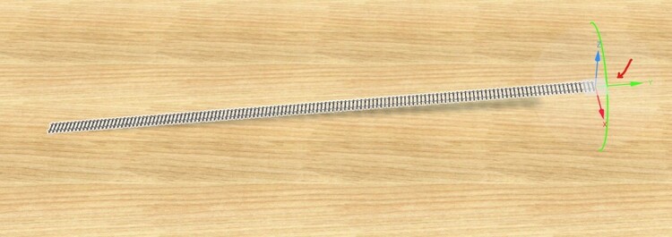

moon2018 Geschrieben 16. Oktober 2022 Geschrieben 16. Oktober 2022 (bearbeitet) Hi, nachdem ich meine Anlagen bisher immer platt aufgebaut habe soll es nun in die Höhe gehen Aber so ganz klappt das nicht - wenn ich den Gleisbereich markiere und anstellen wähle hebt sich der ganze Gleisbereich auf die angewählten 30 mm ich will aber eine Rampe/Steigung - also vom Ausgangspunkt auf 30 mm - was mache ich falsch? Gruß Bearbeitet 16. Oktober 2022 von moon2018
Goetz Geschrieben 16. Oktober 2022 Geschrieben 16. Oktober 2022 (bearbeitet) vor 15 Minuten schrieb moon2018: ich will aber eine Rampe/Steigung - also vom Ausgangspunkt auf 30 mm Dann wähle alle Gleise aus, die deine Rampe bilden sollen, klick am Ende auf das blaue Dreieck und nutze den Gismo, der dann an dieser Stelle auftaucht. Video (2 Minuten) Bearbeitet 16. Oktober 2022 von Goetz
moon2018 Geschrieben 16. Oktober 2022 Autor Geschrieben 16. Oktober 2022 Ehrlich gesagt sehe ich da kein blaues Dreieck Hab Version 4 - ist das da anders? Hab die Strecke über eine Auswahl markiert - das Gizmo erscheint ja das sehe ich - damit lässt sich das ganze wenn ich z anwähle auch hoch- und runterschieben aber ein Dreieck sehe ich nicht
Goetz Geschrieben 16. Oktober 2022 Geschrieben 16. Oktober 2022 (bearbeitet) vor 6 Minuten schrieb moon2018: Hab Version 4 - ist das da anders? Ja, das Dreieck (und der ganze damit verbundene Luxus) ist neu. (Wurde mit V6 eingeführt) Sorry, ich wusste nicht welche Version du nutzt. Warte einfach die Antwort auf deine andere Frage hier im Forum ab. Ich will Neo da nicht vorgreifen. Bearbeitet 16. Oktober 2022 von Goetz Ergänzungen

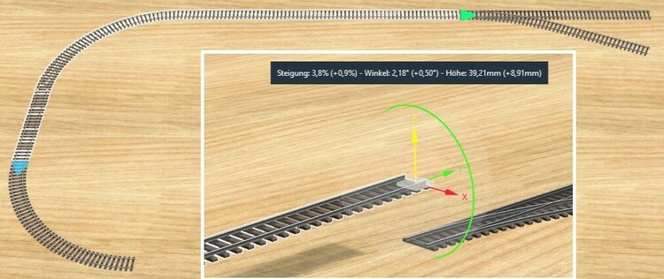

Neo Geschrieben 16. Oktober 2022 Geschrieben 16. Oktober 2022 Hallo moon, bei Version V4 musst du nach Aktivierung der aktiven Gleismodifikation "Anstellen" mit der Maus auf ein Ende des Gleisstrangs gehen, sodass das Gleis grün wird. Dann kannst du mit gedrückter Maustaste das Gleis anstellen. Oder du wechselst auf eine aktuellere Version, dann geht das alles viel intuitiver, Version V8 wäre ein guter Kandidat zum Wechseln Viele Grüße, Neo

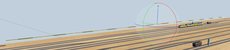

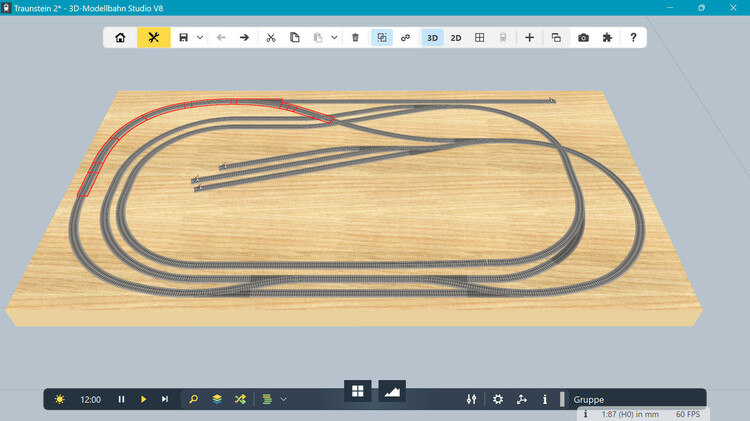

Klaus28 Geschrieben 26. Mai 2023 Geschrieben 26. Mai 2023 Ich habe ein ähnliches Problem Die markierte Gruppe soll ungefähr (!) links mit dem Anstieg beginnen und dann rechts über die anderen Gleise führen. Wenn ich den blauen "ZPfeil" nutze geht immer die ganze Gruppe hoch. Klaus
Herman Geschrieben 26. Mai 2023 Geschrieben 26. Mai 2023 (bearbeitet) Hello @Klaus28 ,do not group them. Select all the rails , use the triangle at the correct end and use the z-axis there. ( picture ) Hallo, gruppieren Sie sie nicht. Wählen Sie alle Schienen aus, verwenden Sie das Dreieck am richtigen Ende und verwenden Sie dort die Z-Achse. ( Bild ) Regards, Herman Bearbeitet 26. Mai 2023 von Herman translation

Goetz Geschrieben 26. Mai 2023 Geschrieben 26. Mai 2023 (bearbeitet) vor 29 Minuten schrieb Klaus28: Wenn ich den blauen "ZPfeil" nutze geht immer die ganze Gruppe hoch. Hallo Klaus, du musst bitte nur die Gleise bis zur Weiche auswählen, aber nicht die Weiche selbst. Dann hast du an beiden Enden einen blauen Pfeil. Klick auf diesen Pfeil und du bekommst ein Gismo an diesem Ende. Damit hebst du die Strecke einseitig an. Um die gewünschten Gleisstücke alle anzuwählen ohne sie in einer Gruppe zusammenzufassen, klick zuerst auf ein Gleisstück und dann mit gedrückter Strg-Taste auf jedes weitere Stück. Viele Grüße Götz Bearbeitet 26. Mai 2023 von Goetz Bild hinzugefügt
Klaus28 Geschrieben 26. Mai 2023 Geschrieben 26. Mai 2023 @Herman Thanks. I think the train will be not so high. Looking for the dates of trains... @Goetz klappt. Und zwar besser als ich dachte: denn durch dan anheben ändern sich ja an der Weiche die Winkel und somit ein roter Strich bzw. Fehlermeldung. Damit kann man leben. Besser ist es allemal, wenn das Prgramm derartig exakt arbeitet. Danke. Klaus

Klaus28 Geschrieben 26. Mai 2023 Geschrieben 26. Mai 2023 Wie machen die bei NOCH das? Siehe im Bild rechts die Kurve. Ich schätze Radius 50cm. Ein Halbkreis alsu Run 80 cm. 4% Steigung wäre dann 3,2 cm. Ich vermute mal ich habe etliche Denkfehler in meinen überlegungen!?
