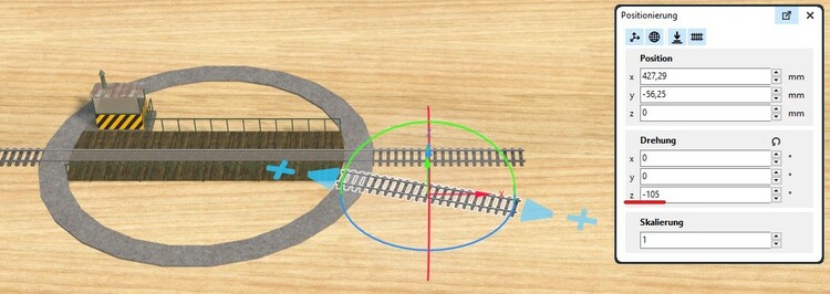

Goetz Geschrieben 8. November 2022 Teilen Geschrieben 8. November 2022 Hallo hoffmi, vor 52 Minuten schrieb hoffmi: Die Animation scheint übrigens korrekt in 12°-Schritten zu erfolgen. Das tut sie. Und wenn du die Drehscheibe Schritt für Schritt weiterdrehst und dann jeweils ein Gleis daran andockst, bekommst du die 30 Ausfahrten mit 12° Versatz, genauso, wie du es haben möchtest. Es kann sein, dass die Drehscheibe irgendwann geändert wurde und dabei die alten Abfahrten im 15° Abstand nicht mit angepasst wurden. Aber mit der beschriebenen Methode kannst du deine Anlage so planen (und auch betreiben) wie du es dir wünscht. Frank hatte das für dich erledigt und dir die Gruppe angeboten. Aber um die Wartezeit zu überbrücken, kannst du es bequem selber machen und so Erfahrungen sammeln. Viele Grüße Götz Link zu diesem Kommentar Auf anderen Seiten teilen More sharing options...

Goetz Geschrieben 8. November 2022 Teilen Geschrieben 8. November 2022 (bearbeitet) vor 37 Minuten schrieb Henry: was ja deinem Wunsch für 15° Drehwinkel entspricht Ich fürchte, da hast du ihn missverstanden, Henry. Das ist nicht sein Wunsch. Er möchte die 12° Unterteilung. Und wenn du am Rand der 74861 Gleise andockst, ohne die Drehscheibe in die jeweilige Lage zu drehen, bilden diese Gleise 15° Winkel zum Nachbargleis. Die passen nicht zu den Weichenstellungen mit einer 12° Schrittweite. So zumindest meine Beobachtung, als ich das heute Nachmittag probiert hatte. Eventuell verstehe ich da auch selber etwas falsch? Götz Bearbeitet 8. November 2022 von Goetz Bild eingefügt Link zu diesem Kommentar Auf anderen Seiten teilen More sharing options...
hoffmi Geschrieben 9. November 2022 Autor Teilen Geschrieben 9. November 2022 Götz, du hast mich richtig verstanden. Genau das war mein Problem. Danke für die Klarstellung. Link zu diesem Kommentar Auf anderen Seiten teilen More sharing options...
Neo Geschrieben 9. November 2022 Teilen Geschrieben 9. November 2022 Hallo @Henry, hoffmi hat Recht, die Weichenstellungen passen nicht zum 3D-Modell. Es gibt 30 Weichenstellungen (12°), aber nur 24 Kontaktpunkte für die Anschlussgleise (15°). Das stammt vermutlich aus einer Zeit, in der es im Studio nur Drehscheiben mit 15° gab. Magst du die beiden Modelle korrigieren? Viele Grüße, Neo Link zu diesem Kommentar Auf anderen Seiten teilen More sharing options...
Henry Geschrieben 9. November 2022 Teilen Geschrieben 9. November 2022 Hallo zusammen, Nun habe ich es auch verstanden, vor 7 Stunden schrieb Neo: Es gibt 30 Weichenstellungen (12°), aber nur 24 Kontaktpunkte für die Anschlussgleise (15°). Das stammt vermutlich aus einer Zeit, in der es im Studio nur Drehscheiben mit 15° gab genauso ist es. Ich werde die Modelle ändern, sagt Henry Link zu diesem Kommentar Auf anderen Seiten teilen More sharing options...
