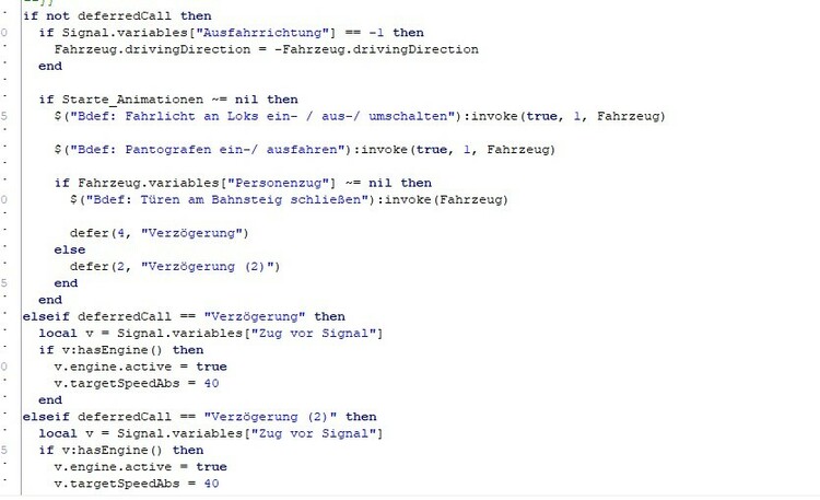

Hawkeye Geschrieben 25. November 2022 Geschrieben 25. November 2022 Hallo Neo, In der EV werden Verzögerungen, die im gleichen Ereignis stehen, zur Unterscheidung mit einer (Zahl) ergänzt. Auch wenn man das nicht in der grafische EV sehen kann, so wird es bei der Umwandlung in Lua deutlich : Bei der Automatisierung von Abläufen mit Verzögerungen in der EV kommt es aber immer wieder vor, das "längere" Verzögerungen mit gleichem Namen wieder aufgerufen werden, bevor die zuerst aufgerufene Verzögerung mit dem selben Namen abgelaufen ist. Dadurch wird die erste Verzögerung überschrieben und es fährt z.B. ein ganz anderes, als das gewollte Fahrzeug los. Das zu verstehen, bis man diesen Fehler gefunden hat, dauert lange! Hier würde ich mir wünschen, das Verzögerungen intern zusätzlich automatische eine längere Zufallszahl verpasst bekommen, so das auch bei Aufruf des gleichen Ereignisses für andere Fahrzeuge innerhalb der Verzögerungszeit eine Unterscheidung bestehen bleibt. Oder alternativ, das man in der grafischen EV selber einen eigenen Verzögerungsnamen mit einer selbst gewählten Variablen (z.B. dem Fahrzeugnamen) setzten oder ergänzen kann, ohne auf Lua zurückgreifen zu müssen. Damit wäre eine Unterscheidung auch sichergestellt. Viele Grüße, Hawkeye

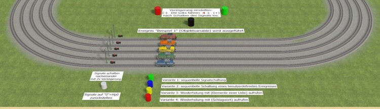

Hawkeye Geschrieben 26. November 2022 Autor Geschrieben 26. November 2022 Hallo Neo, Am 25.11.2022 um 13:52 schrieb Neo: Die Auslöser, die zu dieser Verzögerung geführt haben, werden für jede Verzögerungs-Instanz separat gespeichert und später wieder genutzt, Erweitern da hast du wohl recht, am Auslöser scheint es nicht zu liegen. Am 25.11.2022 um 13:52 schrieb Neo: Es stellt kein Problem dar, wenn eine neue Verzögerung gestartet wird, obwohl die alte Verzögerung noch nicht abgelaufen ist Erweitern Das stimmt aber nur bedingt, es hängt damit zusammen welchen Variablen-Typ man in Verbindung mit einer Verzögerung verwendet. Bezieht man sich auf eine "Objektvariable", bei der das Objekt auch der Auslöser im Ereignis ist, dann geht es. Wird jedoch eine Verzögerung in Verbindung mit einer Modulvariablen verwendet, dann können diese Variablen während der "Verzögerungszeit" überschrieben werden. Zur Verdeutlichung hier ein Beispiel mit 4 Variationen und 2 gleich erscheinenden Ereignissen. 5 Signale werden um 2s zeitversetzt auf "Fahrt geschaltet. Die Loks fahren nach der eingestellten Verzögerungszeit (Voreinstellung = 4s) los, um eine Überlappung der Verzögerungen zu erreichen. (Diese Einstellung der Verzögerungszeit kann mit (+)/(-) variiert werden.) Zum Schalten der Signale kann aus 4 verschiedenen Steuerungsvarianten ausgewählt werden, die eigentlich alle das gleiche Schalt-Ergebnis liefern sollten. Dazu gibt es 2 Ereignisse, um den Unterschied zu verdeutlichen. "Beispiel 1" mit Verwendung einer Objektvariablen und "Beispiel 2" mit Verwendung einer Modulvariablen. (Welches Ereignis benutzt wird, kann mit dem "schwarzen Taster" umgeschaltet werden.) Erwarten würde ich, das alle 8 programmierten Varianten das gleiche Ergebnis liefern. Das tun sie aber nicht. Hier das Beispiel. Test Verzögerungen.mbpFetching info... Nur wenn keine Verzögerung (Verzögerungszeit = 0s ) existiert, dann verhält sich das Ereignis mit der Modulvariablen genauso wie das mit der Objektvariablen. => Modulvariablen in Verbindung mit Verzögerungen sind mit Vorsicht zu verwenden. Viele Grüße, Hawkeye
Goetz Geschrieben 26. November 2022 Geschrieben 26. November 2022 Bei den Objektvariablen speichert jedes der Signale individuell seine Werte. Aber du verwendest für alles nur eine Modulvariable. Ich habe gerade nicht die Zeit, deine EV im Detail zu studieren. Aber hast du bedacht, dass sich das nicht identisch verhalten kann? Ich hege den Verdacht, dass nicht die Verzögerung schuld am Fehlverhalten ist.
EASY Geschrieben 26. November 2022 Geschrieben 26. November 2022 Hallo Hawkeye, Götz hat es schon auf den Punkt gebracht... Am 26.11.2022 um 13:17 schrieb Goetz: Bei den Objektvariablen speichert jedes der Signale individuell seine Werte. Aber du verwendest für alles nur eine Modulvariable. Erweitern Eine Variable ist durch die Verzögerung nicht vor dem Überschreiben geschützt. Egal ob es sich um eine Objekt- oder Modulvariable handelt. "Auslöser" bezieht sich auf das Objekt welches ein Ereignis ausgelöst hat. Diese Information bleibt erhalten, weshalb Du für alle Signale ein Ereignis verwenden kannst auch wenn darin sich überschneidende Verzögerungen vorhanden sind. Wenn z.B. Signal2 schaltet und in der EV würde dadurch die Objektvariable von Signal1 verändert bevor die Verzögerung von Signal1 greift, dann hast Du genau das gleiche Problem. In Deinem Beispiel funkioniert es also nur, weil mit den Objektvariablen für jedes Signal eine Variable zur Verfügung steht, die von den anderen Signalereignissen unangetastet bleibt. Für den direkten Vergleich müßtest Du also für jedes Signal eine Modulvariable anlegen.... Gruß EASY

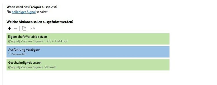

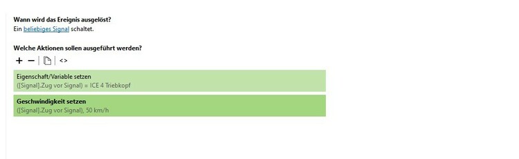

Hawkeye Geschrieben 27. November 2022 Autor Geschrieben 27. November 2022 Am 27.11.2022 um 10:59 schrieb EASY: Was Du Dir dabei gedacht hast, ist der Variablen vollkommen egal, sie folgt Deinen Anweisungen und unterscheidet auch nicht in welchem Umfeld diese Anweisungen stehen. Auf Deinen Erwartungswert, sie ist in einer Verzögerungsschleife und soll sich nicht ändern, geht die Variable nicht ein... sie weiß das gar nicht, daß sie in einer Verzögerungsschleife ist. Erweitern Hallo Easy, eine schöne Erläuterung. Wenn ich z.B. das folgende Ereignis ausführe, ist klar, das der ICE auch sofort losfährt. Jetzt baue ich eine Verzögerung von 10 s ein, damit genau dieser Zug, den ich ja genau hier definiert habe, verzögert abfährt. Und jetzt erwartest du, das ich mir darüber absolut im Klaren sein muss, das vielleicht doch ein anderer Zug zu dem Zeitpunkt losfährt, weil die Variable ja in der Zwischenzeit während der Verzögerung überschrieben werden könnte. Echt jetzt? Viele Grüße, Hawkeye
Eggu Geschrieben 27. November 2022 Geschrieben 27. November 2022 Am 27.11.2022 um 15:57 schrieb Hawkeye: Und jetzt erwartest du, das ich mir darüber absolut im Klaren sein muss, das vielleicht doch ein anderer Zug zu dem Zeitpunkt losfährt, weil die Variable ja in der Zwischenzeit während der Verzögerung überschrieben werden könnte. Echt jetzt? Erweitern Die Antwort auf diese Frage ist ein eindeutiges: JA! Auf so etwas muss man bei Ereignis-gesteuerten Echtzeit-Systemen immer achten, oder "höhere" Konzepte benutzen. Solch ähnliche Diskussionen gab es in der Vergangenheit mehrfach, aber "meistens" verhält es sich so: Wenn ein Event ausgelöst wird, dann wird der ganze zugehörige Code (EV oder Lua) "am Stück" abgearbeitet, so dass benutze Variablen nicht "von außen" (durch einen anderen Event) überschrieben werden können. Anders verhält es sich bei einer Verzögerung, da dann der Event-Code ja (zunächst) beendet wird, und später (an anderer Stelle) wieder aufgenommen wird. Dann können natürlich (gemeinsam benutze) Variablen überschrieben werden, je nachdem was die anderen Events in der Wartezeit so treiben, aber das programmiert man ja selbst, manchmal will man das so. Wie oben schon mehrfach beschrieben, benutzt man vorzugsweise bei generisch programmierten Events (also Reaktionen auf Auslöser mit einem Schlagwort) eine Objektvariable, weil die gibt es dann mehrfach und exklusiv (indem man diese bei dem auslösenden Objekt definiert, also Gleiskontakt, Signal usw,). Näheres findet man bei "Programmierung von Echtzeitsystemen, Multi-Tasking, Multi-Threading, Semaphore-Konzept, Monitor-Konzept usw.) Gruß Eggu
Goetz Geschrieben 27. November 2022 Geschrieben 27. November 2022 (bearbeitet) Am 27.11.2022 um 15:57 schrieb Hawkeye: Echt jetzt? Erweitern Nein, da hast du ihn komplett missverstanden. Denn in diesem Signal wird gewiss kein anderer Zug hinterlegt, bevor dieser nicht abgefahren ist. Weil hier in dieser Zeit kein anderer Zug ankommen kann. Aber ganz grundsätzlich: Ja! Wenn du logische Systeme aufbaust, dann musst du dich mit logischen Konsequenzen befassen. Du musst vor Augen haben, wer wann wo was speichert und ob er das darf oder nicht. Viele Grüße Götz Nachtrag: Sorry Eggu, ich hatte deinen Beitrag erst im Anschluss gelesen. Bearbeitet 27. November 2022 von Goetz Ergänzungen
