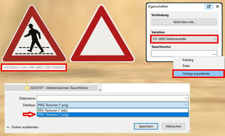

Hallo / hello Simon,
bitte beachte, dass die Verkehrszeichen-Textur das folgende Layout besitzen muss, um auf im Online-Katalog vorhandene Verkehrszeichen, die Tauschtexturen zulassen, zu passen.
Please note that the traffic sign texture must have the following layout to fit existing traffic signs in the online catalog that allow swap textures.
Es genügt eine Texturgröße von 256 x 256 Pixeln. Der Streifen rechts und unten ist jeweils 8 Pixel breit und enthält die Farbe für die Seitenkante und die Rückseite des Schilds. Das eigentliche Bildmotiv wird im verbleibenden Quadrat  (248 x 248 Pixel) mittig abgelegt, wobei Du Dich an der Größe und Position dieses Musters orientieren kannst.
A texture size of 256 x 256 pixels is sufficient. The strip on the right and at the bottom is 8 pixels wide and contains the color for the side edge and the back of the sign. The actual image motif is placed in the center of the remaining square (248 x 248 pixels), and you can use the size and position of this pattern as a guide.
Wenn Du aus dem Online-Katalog das Modell mit der Content-ID 72CDD9A4-72A5-47EF-84ED-C0D1193E8591 auf die Platte ziehst, die Variation "101-0000 Gefahrenstelle" auswählst, und dann über die 3 Punkte "..." diese Textur als Vorlage abspeicherst (Du kannst hier als Datei-Format auch "PNG" einstellen), kannst Du Dein "Vorsicht an der Bahnsteigkante"-Motiv dort direkt einpassen und dann in den Texturen-Katalog des Modellbahn-Studios hochladen.
If you drag the model with the Content-ID 72CDD9A4-72A5-47EF-84ED-C0D1193E8591 from the online catalog onto the plate, select the variation "101-0000 Gefahrenstelle", and then save this texture as a template via the 3 dots "..." (you can also set "PNG" as file format here), you can directly fit your "Caution at the platform edge" motif there and then upload it to the textures catalog of the Train Studio.

Ich gebe Dir Recht, dass ich es sicher schneller geschafft hätte, die Textur selbst auf die Schnelle zu erstellen und in den Online-Katalog hochzuladen, als stattdessen die obige Erklärung zu schreiben und die Bilder dazu vorzubereiten. Aber meine Zielsetzung war es, Euch allen das Know-how zu liefern, um nicht nur dieses Zeichen, sondern möglicherweise noch weitere Tauschtexturen nach dieser Vorlage selbst erstellen und in den Katalog hochladen zu können. Außerdem steht Ihr dann auch selbst als Autor darunter und nicht derjenige, des die Textur für Euch hochgeladen hat.
I agree that it would have been faster for me to create the texture on the fly and upload it to the online catalog than to write the above explanation and prepare the images for it instead. But my goal was to provide you all with the know-how to create not only this character, but possibly other exchange textures based on this template and upload them to the catalog. Besides, you will be the author and not the one who uploaded the texture for you.
