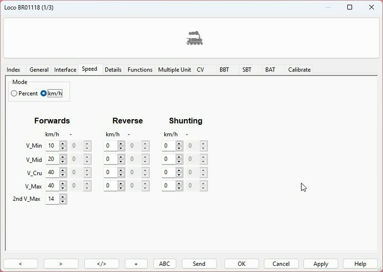

Die Loks fahren viel zu schnell und überfahren den Stoppunkt bei mehr als einer länge!
Du kannst die umstellen auf km/h anstelle von % und dann die Geschwindigkeiten auf etwas reduzieren was besser aussieht. Diese passen für einen Anfang recht gut.

Für sauberes anfahren, kannst du im Modellbahnstudio die Beschleunigung etwas runterstellen. Für S-Bahnen 1,5-2m/s, Reisezüge etwa 1m/s und schwere Züge 0.5m/s sind ein paar gute werte.
Zum Abbremsen, darfst du aber nicht das sanfte abbremsen im Studio verwenden, diese Einstellung muss so recht hoch bleiben! Hierfür hat Rocrail den BBT (Block Brake Timer), den musst du in den Eigenschaften der Lok sowie des Blockes aktivieren, dann lernt Rocrail über viele versuche wie schnell es einen Zug abbremsen muss, dass er sauber beim IN auf 0km/h kommt.

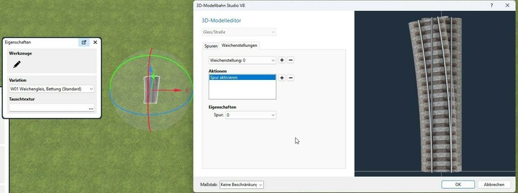

Wie funktioniert jetzt eigentlich die Weichensteuerung per rocrail und modellbahnstudiov8?  Kann mir das jemand genauer beschreiben?  rocrail berechnet den richtigen Block zum reinfahren, die Weiche schaltet aber immer geradeaus und am block vorbei. Allein das wiki erklärt es nicht genau genug. Ich muss für eine doppelte Weiche 2 Adressen angeben, aber was muss ich bei Parameter (voreingestellt 0) und Wert  (voreingestellt 1) eingeben?
Ja, je mehr Tickets je höher die Chance.
Rückmelder/Weichen/Signale musst du erst mal testen in dem du sie einfach schaltest/drüber fährst und schaust ob sie jeweils richtig reagieren. Wenn das nicht der Fall ist, dann wird das auch in Fahrstrassen nicht funktionieren.
Wenn die Weiche verkehrt schaltet, dann kannst du das am einfachsten im MBS anpassen über die Eigenschaften -> Modelleditor -> Weichenstellungen.
1160266164_2023-02-0623_08_21-RocrailBeispiel_-3D-ModellbahnStudioV8.thumb.jpg.325b8b6af00b13019b8b3697691ddf54.jpg
Erst wenn alles korrekt arbeitet kannst du mit den Fahrstrassen anfangen. Auch dort muss dann jeweils die Weiche eingetragen sein und ob sie gerade oder abzweigend geschaltet werden soll.
Hallo danke f d Tipps, ich machs jetzt so: Weiche in rocrail anclicken und Stellung einstellen, dann in modellbahnstudio v8  nachsehen, ob die Weiche so schaltet, wenn nicht, drehe ich sie einfach um.
