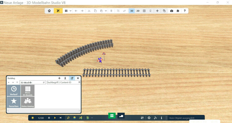

helmi Geschrieben 13. März 2023 Geschrieben 13. März 2023 Hallo allerseits. Habe mir das 3d Studio 8 zugelegt, und möchte nun eine Anlage aufbauen. Im Screenshot 1 ist links der Katalog zu sehen. Wie bekomme ich wie in Screenshot 2 die Eigenschaften zu sehen ? gruß Helmi.

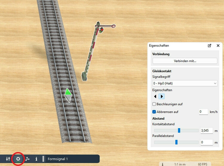

streit_ross Geschrieben 13. März 2023 Geschrieben 13. März 2023 (bearbeitet) Hallo @helmi Indem Du ein Objekt auf der Bodenplatte auswählst. Im Bereich der Taskleiste erscheint dann unter anderem ein Zahnradsymbol. Dahinter verbirgt sich das Eigenschaftsfenster. Gruß streit_ross Bearbeitet 13. März 2023 von streit_ross
Bahnkater Geschrieben 13. März 2023 Geschrieben 13. März 2023 (bearbeitet) Hallo Helmi Entweder du hast auf dem Anlagenbrett bereits ein Objekt markiert oder du klickst unten auf das Lupensymbol. Im Menüfenster das dann aufgeht. kannst du dir das gewünschte Objekt mit einem Klick aussuchen. Wenn du danach auf das Zahnradsymbol klickst, erscheint das Fenster mit den Eigenschaften. Beachte auch die anderen Schaltflächen links und rechts davon. Ganz rechts steht auch der Name des ausgewählten Objekts. Bearbeitet 14. März 2023 von Bahnkater

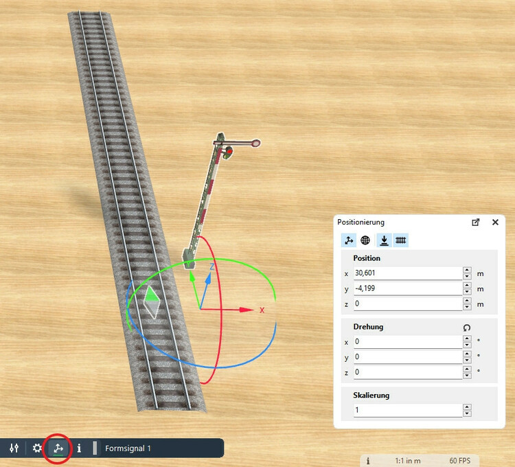

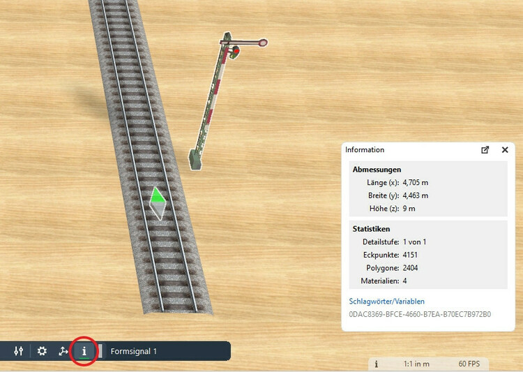

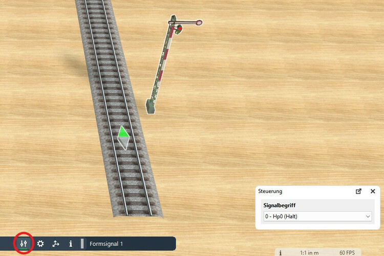

EASY Geschrieben 13. März 2023 Geschrieben 13. März 2023 (bearbeitet) Hallo, Die Eigenschaften in V8 sind aufgeteilt in (Beispiel Signal)... "Steuerung" ( z.B. Signale, Weichen, Schalter schalten; Geschwindigkeitszuweisung Fahrzeuge) "Eigenschaften"... "Positionierung" (Position, Rotation, Skalierung)... "Information"... ... das Objekt für die Eigenschaftsanzeige muß markiert sein. Gruß EASY Bearbeitet 13. März 2023 von EASY

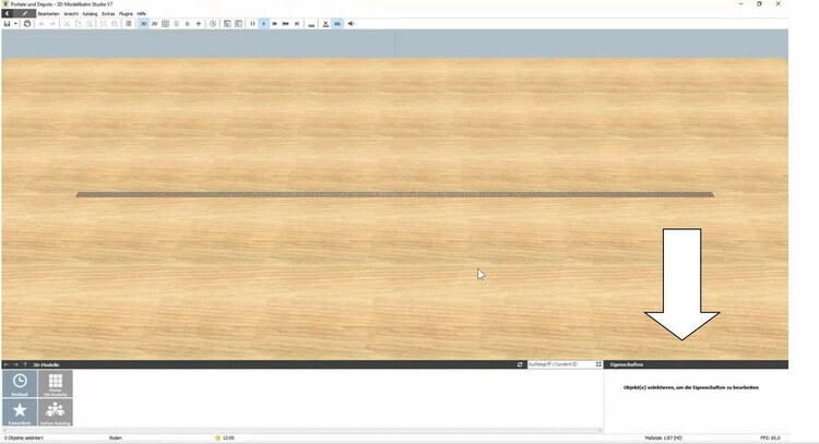

brk.schatz Geschrieben 14. März 2023 Geschrieben 14. März 2023 (bearbeitet) Hallo Helmi, im 2. Bild bist du in der Version 7! Gruß Karl sorry bin von anderer Voraussetzung ausgegangen. Bearbeitet 14. März 2023 von brk.schatz Nachtrag
Goetz Geschrieben 14. März 2023 Geschrieben 14. März 2023 (bearbeitet) Das weiß er, Karl Er zeigt es zum Vergleich, um zu sagen: Das hier, was ich so aus V7 kenne, suche ich in V8 Und EASY hat ihm gezeigt, wo er es jetzt findet. Bearbeitet 14. März 2023 von Goetz
