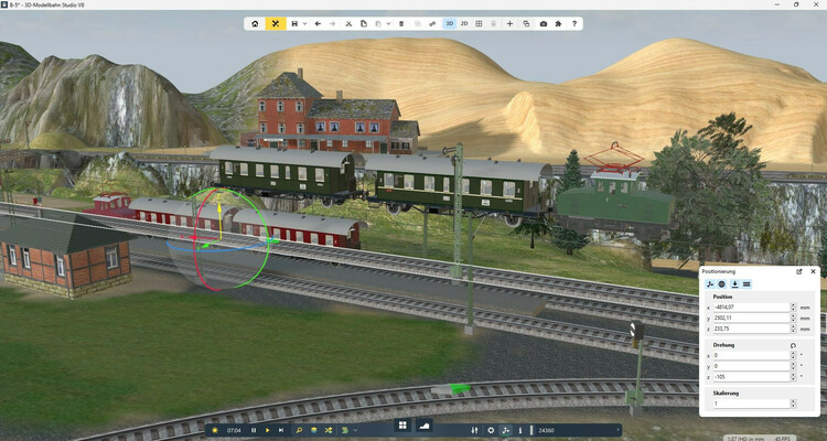

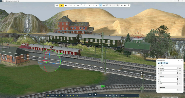

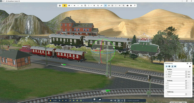

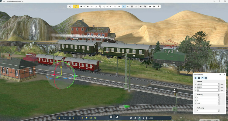

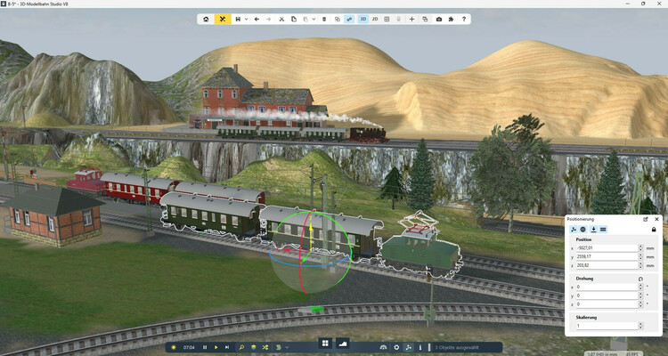

EASY Geschrieben 30. Mai 2023 Geschrieben 30. Mai 2023 Hallo, ich mache so etwas gerne indem ich nur mit der z-Achse des Gizmo arbeite... Zug markieren und anheben... ... Gleis markieren und anheben (50:50 ob Gleis der FS oder doppeltes Gleis, in diesem Fall Gleis der FS [mit Signalkontakt])... ... doppeltes Gleis markieren und löschen... ... Gleis der FS wieder zurücksetzen... ... Zug zurücksetzen... ... die beiden betroffenen Fahrstraßen sind immer noch gültig... Gruß EASY
