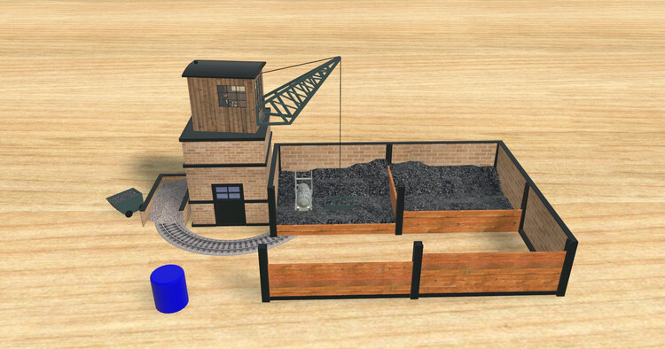

Die Aufgabenstellung hat mich gereizt. Sicher hat Goetz Recht, dass eine einfache Verknüpfung nicht möglich ist. Man kann sich jedoch behelfen:
Schau die einmal meine Entwurfsanlage 99920B7D-3424-4395-8BED-CD809A30478B an.
Hier sitzt ein Fahrer im Kranturm. Die Bewegung mit dem Kran resultiert aus folgenden Elementen:
Die unsichtbar gestellten Objekte Gleiskreis, Lok Emma sowie zwei Gleiskontakte für die Stoppunkte der Lok helfen dabei. Das Zentrum (Koordinate) des Gleiskreises ist identisch mit der Koordinate der Beladestation, da hier der Einfügepunkt (x,y) mitten im Kranturm liegt. Dort ist auch der Fahrer plaziert, nur in entspechender Höhe. Die Fahrerfigur ist mit der Lok verknüpft. Fährt die Lok los, dreht sich somit die Fahrerfigur.
Über den blauen Taster kannst Du einen Beladevorgang ausführen lassen.
Hat Spaß gemacht, auch die Knobelei, die Gesamtanimation in passende Teilschritte zu gliedern und die Geschwindigkeit der Lok der Drehung des Krans anzupassen.
Wie gesagt, nur eine Spielerei.
Viel Spaß,
  Wolfgang

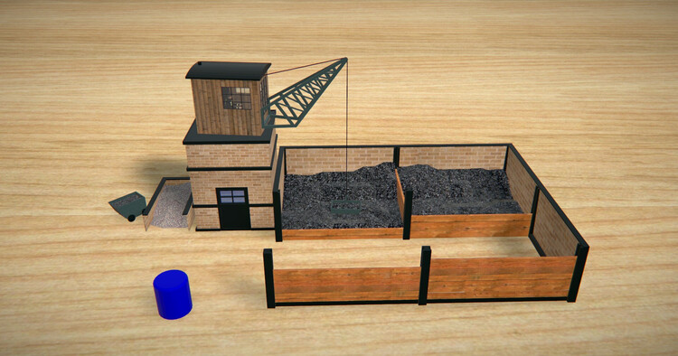

habe mal versucht die Idee ohne Lua umzusetzen.
1F1F0848-2AFD-48B3-B93D-0C425C21B9F7
Viel Spaß beim Testen :)
Nicht schlecht gemacht, @Kaffeeschluerfer, der Kran hat jetzt einen Heiligenschein :D
Die Dummylok ist allerdings immer sichtbar, auch im Spielmodus.
Walter
sehr schön, danke @Kaffeeschluerfer
gefällt mir sehr gut. Ich habe Emma unsichtbar gemacht, so ist es prima
Gruß Jürgen
