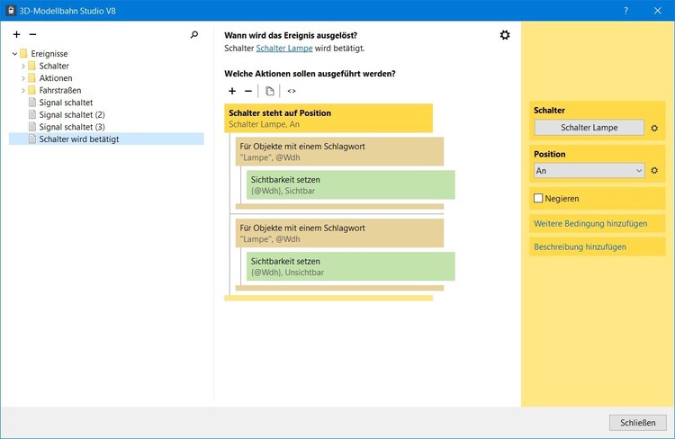

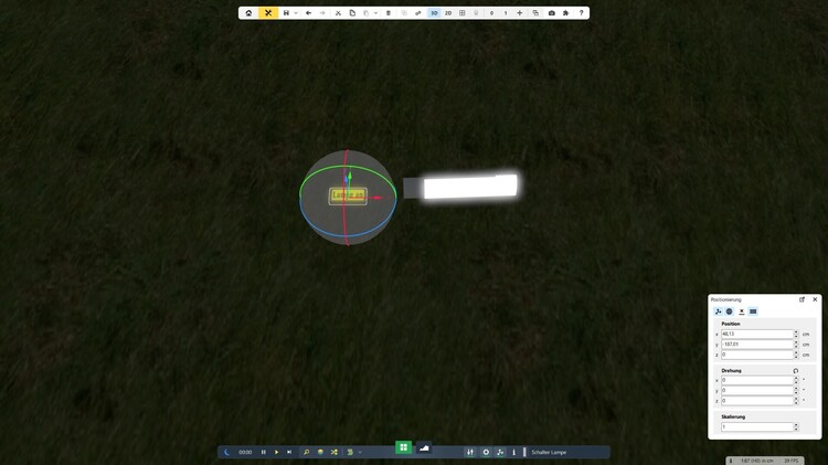

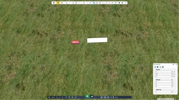

Chris06 Geschrieben 19. August 2023 Geschrieben 19. August 2023 Hallo @Thomas_103, Vielleicht ist das eine Alternative. Habe es mal mit einem Schalter realisiert. Auf dem ersten Bild ist die Lampe aus .Auf dem zweiten Bild ist die Lampe an. Wie @Goetz schon erwähnte sind es zwei Objekte. Wenn der Schalter auf aus steht ist die Leuchtende Lampe unsichtbar. Bei an dann sichtbar. Auf Bild 3 Siehst Du was Ich in der EV eigetragen habe. .Der Schalter ist nur eine Möglichkeit. Könntest auch z.B. einen Gleiskotakt nehmen. Wenn der Zug in den Bahnhofeifährt das dann das Licht angeht. Nur als Beispiel. Hoffe es Hilft Die etwas. Gruß Christian

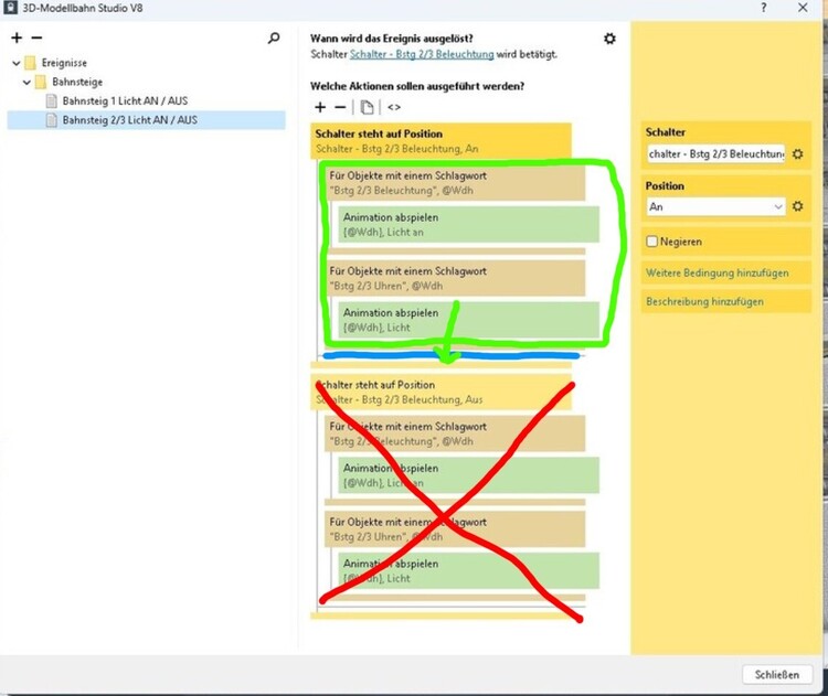

Chris06 Geschrieben 20. August 2023 Geschrieben 20. August 2023 Hallo @Thomas_103, Die Frage kann Ich dir leider nicht beantworten. Aber mal zu deinem EV Eintrag. Du hast deinen Schalter mit zwei Einträgen in der EV. das Ist überflüssig. Schau mal auf mein Bild. Der Teil den Ich durchgestrichen habe kannst Du Löschen. Den grün umrandeten Bereich Kopierst Du unter den schwarzen Strich. Hab ihn mal blau eingefärbt. Dann nur noch die beiden Animationen ändern. Ich benutze meistens immer "Aktuell" rückwärts oder "Aktuell" vorwärts. Wenn Du im oberen Bereich die Animationen mit Ende rückwärts angegeben hast dann mußt Du im unteren Bereich den Du kopiert hast Start vorwärts wählen. Gruß Christian
