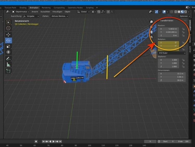

ein Objekt wird sich in Blender immer um den Punkt drehen, der sein (Objekt-)Mittelpunkt ist.
An der Position ist zu erkennen, dass der Bagger seinen Mittelpunkt nicht bei 0, 0, 0 (x, y, z) hat, sondern genau an der gelben Achse. Daher dreht er sich genau um den Punkt.
Mir scheint aber, du möchtest, dass sich der Bagger um den Punkt 0-0-0 dreht. Dazu musst du den (Objekt-)Mittelpunkt des Baggers an diesen Punkt (0-0-0) bringen. Hierfür gibt es sicherlich viele Wege. Ich würde es so machen:

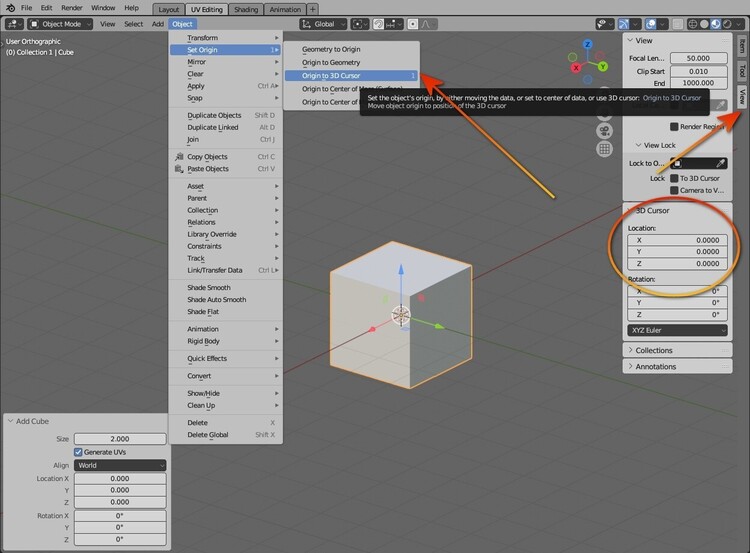

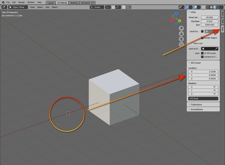

Zunächst muss der Cursor an die Stelle (0-0-0)
Das geht in Blender recht einfach mit der Tastenkombination <Umsch (Shift)> + <C>
Nun kannst du im Menü "Objekt" (vorausgesetzt, der Bagger ist gerade ausgewählt) unter "set origin" auswählen "origin to 3D Cursor"
So ausgestattet wird sich dein Bagger um den Punkt drehen (egal ob in x, y oder z-Richtung)

Danke Reinhard,
jetzt dreht er um seine Achse. Nun werde Ich die nächste Animation heranwagen. Ausleger Hoch-runter. Greifer hoch-runter. Greifer öffnen-schließen. Wird sicher nicht einfach. Hast Du eventuell noch ein Paar Ratschläge oder Tipps.
