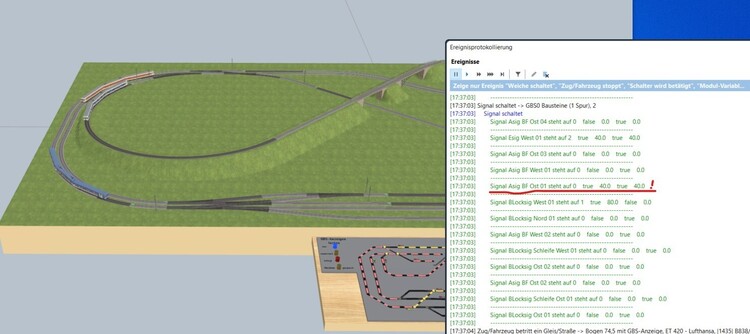

Hallo @Neo,
habe jetzt mal nach dem Laden der Beispielanlage ein Skript hinzugefügt, das die Einstellungen aller Signal-GK liest.
Für das Signal "Asig Bf Ost 01" sind im zugehörigen Gleiskontakt die Werte für "Hp2" hinterlegt.

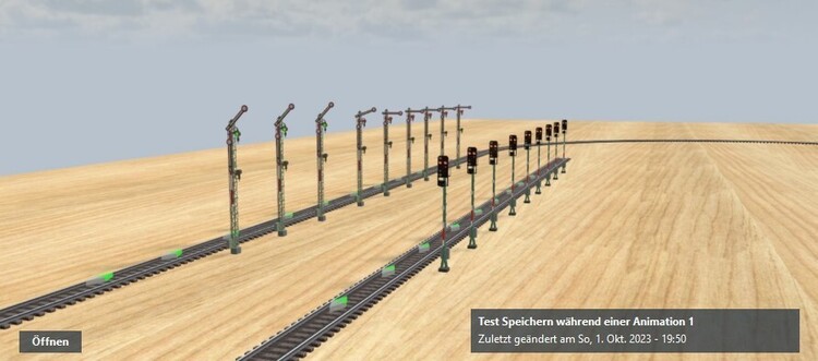

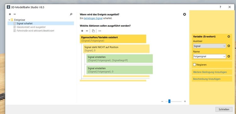

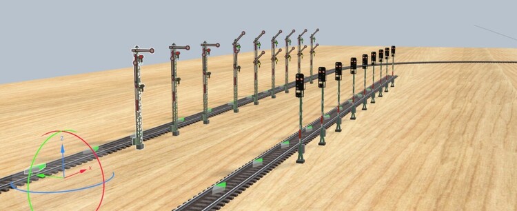

Hierzu noch ein anderer Test.
Schaltet ein Signal, dann wird auch das Folgesignal umgeschaltet. Mit dem Unterschied, bei den Lichsignalen (ohne Animation) werden alle Signale (fast) gleichzeitig geschaltet. Bei Formsignalen schaltet ein nachfolgendes Formsignale erst um, wenn die Animation des gerade schaltenden Formsignals  abgelaufen ist.
Hier ist der Einfluss der Animationszeit besonders deutlich zu erkennen.
Test Signalumschaltung Vergleich Formsignal Lichtsignal.mbp
VG,
Hawkeye

Und mit dieser Testanlage kann ich deine Frage beantworten:
vor 6 Stunden schrieb Hawkeye:
Wenn innerhalb der Ausführung einer Animation eine Anlage gespeichert wird, wird denn dann die Animation nach dem Neuladen fortgesetzt, oder direkt an das Ende der Animation gesetzt?
Die Animation wird nicht fortgesetzt!
Ich habe mit deiner Anlage das erste Flügelsignal links umgeschaltet, dann kurz abgewartet und die Anlage gespeichert, als das vierte Signal mitten in der Bewegung war.
Anschließend habe ich diese Testanlage neu geladen. Das vierte Signal stand sofort in der Stellung "Fahrt".
Der Impuls am Ende der Animation blieb aus und Signal 5 wurde nicht mehr umgeschaltet.
Das erklärt auch den Fehler auf deiner Anlage, bei der ein Signal mit Hp0 überfahren wird, weil der Zug hier Hp2 sieht.
Du hattest die richtige Vermutung, dass es am ungünstigen Moment für das Speichern der Anlage lag.
