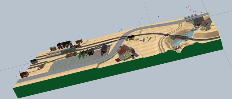

Wichtel Geschrieben 15. Oktober 2023 Geschrieben 15. Oktober 2023 (bearbeitet) Einen guten Tag allen Mitlesenden. Ich bin von Kindesbeinen an mit dem Virus der Modelleisenbahn infiziert. Mit 4 Jahren beschränkte sich meine kreative Beschäftigung mit diesem Thema allerdings noch auf einen Seitenschneider und dem Durchzwicken dieser bunten Drähte unter der Platte. Die Flüche meines Vaters habe ich immer noch in den Ohren. Ganz verlor ich das Thema nach dem Bau der ersten Anlage (die nie fertig wurde) jedoch nicht, trotz Lehre, Heirat, Kinder und und und ... Schließlich war ich mehr Sammler als Bauer - es fehlte auch an Zeit und Geld zu mehr. Jetzt habe ich das, aber dafür keinen Platz zum Bauen. Vom Hausbauen und sich um alles drumherum kümmern hatte ich die Schnauze voll, überließ das den Kindern, zog mit meiner Frau in eine kleine Mietwohnung. Nur dieser Virus - der zog mit um! Daher begann ich ein Projekt um eine Zeitspanne aus der Vergangenheit im Modellformat wieder zu beleben. Ich erstellte eine CAD-Planung mit allem, was mir so vorschwebte, wobei ich das jeweilige Zubehör gleich einkaufte und dadurch mit den tatsächlichen Bausatz- bzw. Teilemaßen arbeiten konnte (Bausatzmaße der Hersteller beziehen sich immer auf das Maximum, auch wenn z.B. Gebäude kleiner sind). Die Planung ist abgeschlossen bis auf die Gestaltung von Feld, Wald und Flur. Die erhoffe ich, mit der Visualisierung deutlicher zum Vorschein zu bringen. Daher ist die Umsetzung im Studio gleich eine Anordnung in der 3. Dimension zur Überprüfung einer stimmigen Gestaltung - bringt also da und dort sicherlich kleine Anpassungen mit sich. Vielleicht wird am Ende eine Auftragsarbeit daraus, bei der die Visualisierung sehr helfen wird. Die Straßen- und Eisenbahnbrücke sind Annäherungen aus dem Online-Katalog, da ich die Nachbildung der Abgüsse aus den Gießformen erstmal zurückstelle - die Grundformen geben das nicht so recht her. Das Wehr zum zur Straßenbrücke führenden Mühlenkanal (lila Klotz ist Platzhalter für Faller 130578 Mühle Hübschental) ist der Bausatz Faller 180390 (2 Wehre für Bachlauf), im Durchlass von 43 auf 20,5 mm verschmälert. Das Wehr für den nach links führenden Überlauf kommt von Busch 1483 (Stauwehr), Durchlauf von 28 auf 22 mm verschmälert, zusätzlich der eine Schenkel ohne Treppe in die gerade verschwenkt. Die kleine Brücke über den Zufluss zum Stauweiher bekommt man von Joswood 19108 (Holzbrücke für Fußgänger). Sie ist verkürzt auf 46 mm = 2 Felder. Die Bausätze wurden soweit möglich aus den Grundformen nachgebildet. Das reicht für mich, da ich mich nicht auch noch mit einem 3D-Konstruktionsprogramm beschäftigen will, da man sich damit sogleich in die Detaillierung verliert. H0e-Modul-01.mbp Bearbeitet 15. Oktober 2023 von Wichtel Schreibfehler
Wichtel Geschrieben 5. November 2023 Autor Geschrieben 5. November 2023 Hallo allen Zuerst eine Frage: Kann man die Datei im vorigen Kommentar löschen, damit das Datenvolumen nicht unnötig anwächst. Die jeweils neue Datei enthält ja die Vorgänger-Modelle. Habe weitere Bausätze mit Bordmitteln erstellt und die Gestaltung der Landschaft im zukünftigen Felsengelände etwas angepasst. Die Bausätze sind nicht alle exakt nach Bausatz - die Mauern der Felsenkeller werden beim Bauen mit Spachtelmasse angeglichen - aber soweit es für eine Visualisierung erforderlich ist. Die Bausätze sind auch unter "Meine 3D-Modelle" zu finden. Die Ebenen habe ich überarbeitet, die aktuelle ist die der zugehörigen Stücklistennummern (2D-Ansicht). H0e-Modul-01.mbp

RoniHB Geschrieben 19. Dezember 2023 Geschrieben 19. Dezember 2023 hallo Wichtel, warum ist die Grundplatte denn so gekippt? vielleicht sollte man einige deiner Grundkörpermodelle als Modelle für den Katalog realisieren. Die Kapelle z.B. finde ich ganz schön. LG Ronald
Goetz Geschrieben 19. Dezember 2023 Geschrieben 19. Dezember 2023 vor einer Stunde schrieb RoniHB: warum ist die Grundplatte denn so gekippt? Die Grundplatte ist nicht gekippt, Roni, sondern nur die Kamera. Klicke bitte einmal ins Leere, drücke die Enter-Taste und das Bild steht wieder gerade. Viele Grüße Götz
RoniHB Geschrieben 19. Dezember 2023 Geschrieben 19. Dezember 2023 vor einer Stunde schrieb Goetz: Klicke bitte einmal ins Leere, drücke die Enter-Taste und das Bild steht wieder gerade. Ja, das war's. danke @Goetz, man lernt immer noch dazu. Aber wie dreht man denn die allgemeine Kamera? LG Ronald
Wichtel Geschrieben 19. Dezember 2023 Autor Geschrieben 19. Dezember 2023 (bearbeitet) Goetz, das wusste ich auch nicht. Vielen Dank. RoniHB (und allgemein für alle): Von mir aus kann alles, was gewünscht ist, in den Katalog. Wenn einer weiß, wie es geht und sich die Mühe macht - nur zu. Mit den Grundkörpern ist es gegenüber einem CAD unglaublich einfach, die Bausätze "nachzubauen". Nur so komme ich voran, wenn auch mit Einschränkungen. Für mich genügt das allerdings. Irgendwann bin ich mit dem Entwurf soweit nötig fertig. Dann werde ich das Modul als fertiges Teil hochladen, nicht mehr als Entwurf. Ich denke, ab diesem Zeitpunkt kann man was man will dauerhaft entnehmen. Es soll ja nicht virtuell bleiben, sondern auch gebaut werden. Wenn nur diese Landschaftsgestaltung nicht wäre ... Bearbeitet 19. Dezember 2023 von Wichtel Ergänzung
