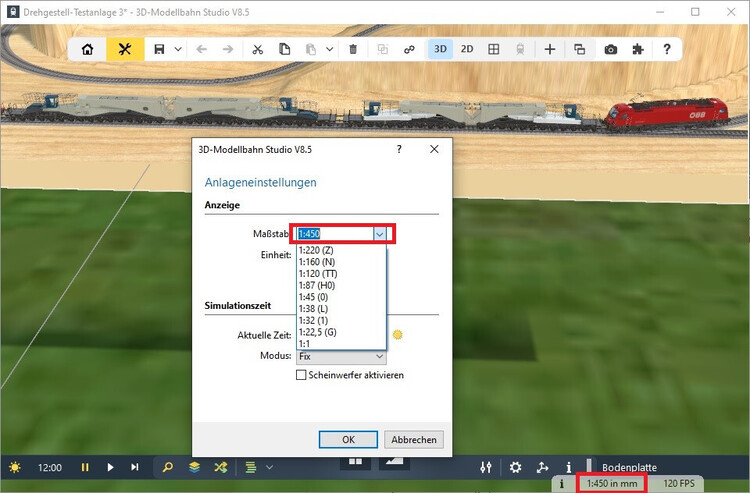

das Studio unterstützt alle Nenngrößen, du kannst im Feld für die Anlagenskalierung jeden beliebigen Maßstab eingeben.
Halo @Neo,
man lernt doch nie aus! :D
Ich wusste gar nicht, dass man für den Maßstab der Anlage nicht nur einen Wert aus der Auswahlliste auswählen, sondern dort auch einen beliebigen Wert eintragen kann. Damit ist die Erweiterung der Auswahlliste um die Nenngröße T (oder gar um die  Nenngröße S - 1:60 oder 1:64) nicht mehr zwingend notwendig.

ergänzend zu @Phrontistes ...
über diesen Weg findet man es auch.
