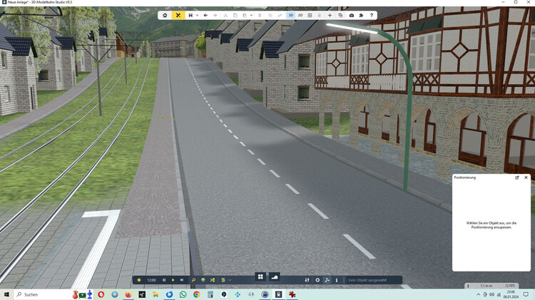

Ich bastle ja schon eine ganze Weile an meiner Straßenbahnanlage, aber eine Sache fehlt mir im MBS. Wenn ich eine Steigung/Rampe baue, dann ist es ja kein Problem, den Leerraum mit dem Symbol für Rampen und Böschungen anzuheben. Aber wenn an dieser Bergstrecke dann Häuser stehen sollen, dann beginnen die Probleme. Denn Häuser kann man schlecht schräg an den Hang setzen, es sei denn, es ist einem egal, ob das in der Realität anders ist. Es ist dann sehr zeitaufwendig und auch mühsam, die Leerräume unterhalb des Hauses zu füllen.
Auf der linken Seite habe ich es mit dem unterlegen eines Straßteils versucht, denn da reagiert ja der Button für Rampen. Rechts habe ich von den Grundkörpern die Rampe konfiguriert und dann unterlegt. Aber beides ist nicht unbedingt das gelbe vom Ei. Daher wäre es schön, wenn auch Gebäude eine Höhenanpassung im MBS bekommen würden.

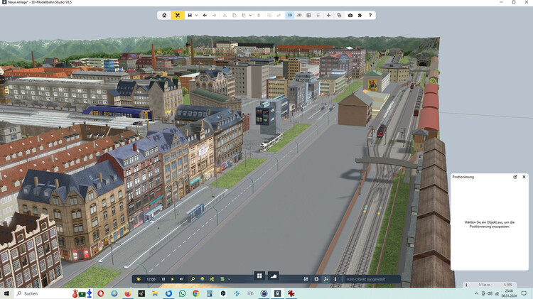

Meine Straßenbahnanlage hat drei Straßenbahnlinien, und auch für die Eisenbahnfreunde gibt es einen (vollautomatischen) Bahnhof. Wenn ich die Anlage fertig habe, dann werde ich sie auch hochladen. Aber bis dahin wird noch Zeit vergehen, hier mal ein Screenshot meiner bisherigen Bemühungen.

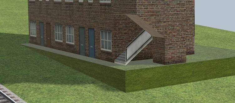

vor einer Stunde schrieb Klartexter:
Wie soll das automatisch gehen? Hier z.B. würde ein bündiges Füllen nach unten auch nichts nutzen, weil die Leute aus der Türe fallen würden und die Treppe im Nichts endet.
Ich denke, am Bau eines Sockels führt (wie in natura) kein Weg vorbei, wenn ein Haus am Hang steht.

Hallo @BahnLand,
ja aber wo genau soll es nach unten gehen - z.B. bei den Häusern, die er zeigt, die nicht einfach eine rechteckige Grundfläche haben und die direkt an einem Gehweg stehen. Abgerundet in den Gehweg wäre ja auch blöd.

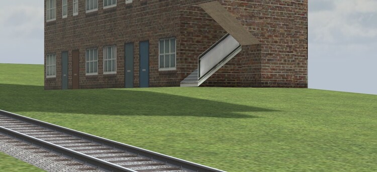

ich habe nun versucht, die Höhenanpassung mittels "Hilfsgleisen" nachzustellen:
Zunächst habe ich in der Ebene um zwei Häuser jeweils einen "Gleisring" aus virtuellen Spuren gelegt. Die Spuren befinden sich damit auf der Höhe der Haus-Unterseiten. Anschließend habe ich die Häuser mitsamt den virtuellen Spuren an der Stelle ihrer Platzierung so weit im Hang versenkt, dass der Überhang und die Versenkung etwa gleich stark ausfallen.
Mit den hier gezeigten Einstellungen bekommt man bei der Höhenanpassung an die virtuellen Spuren diese abgestuften Ebenen um die Häuser herum. Die "Ecken" in der bearbeiteten Landschaft sind dem Auflösungsraster der Bodenplatte geschuldet. Nach der Höhenanpassung kann man die umgebenden virtuellen Spuren entfernen oder einfach ausblenden (dann sind sie für eventuelle spätere Korrekturen noch vorhanden).
Abgesehen davon, dass der abfallende oder ansteigende Hang direkt an einer Ecke der beiden Häuser beginnt (diese stehen für das Raster etwas zu nahe beieinander), stehen sie mit ihrer Unterseite jeweils genau auf einer Ebene. Die "Kämme" und "Scharten" in der Landschaft zwischen den beiden Häusern kann man gegebenenfalls nachträglich noch etwas "glätten", wobei allerdings ein möglichst kleiner "Pinsel" und eine möglichst kleine Geschwindigkeit zu verwenden sind und dann die Änderung nur in kleinen Dosen durchgeführt werden soll (immer nur kurz antippen). Andernfalls erzeugt man schnell hohe Spitzen und tiefe Löcher, die im Nachhinein schwer "auszubügeln" sind.
