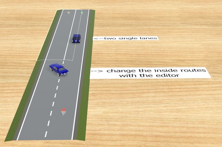

Herman Geschrieben 16. Februar Teilen Geschrieben 16. Februar (bearbeitet) Hallo Walter, @WalterW , @HWB led me to your topic. I once had not yours, but a related problem and solved it with 2 single lanes. I made this to illustrate the basics of it. Also possible without Lua. Maybe you can use the idea ? Kind regards, Herman Hallo Walter, @WalterW, @HWB hat mich zu Deinem Thema geführt. Ich hatte mal nicht dein, sondern ein verwandtes Problem und habe es mit 2 einzelnen Bahnen gelöst. Ich habe das hier gemacht, um das Prinzip zu verdeutlichen. Auch ohne Lua möglich. Vielleicht kannst Du die Idee verwenden? Mit freundlichen Grüßen, Herman Bearbeitet 16. Februar von Herman extra track editor picture Link zu diesem Kommentar Auf anderen Seiten teilen More sharing options...

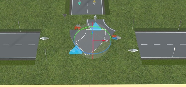

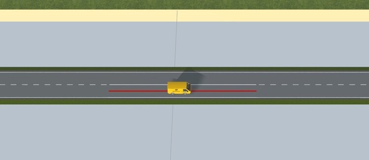

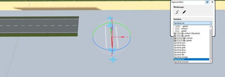

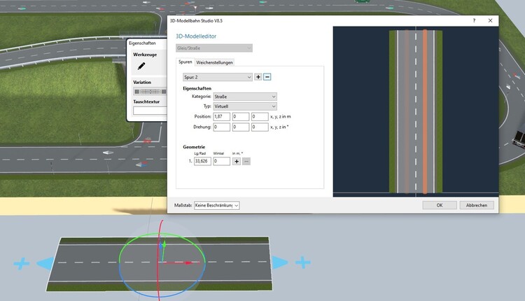

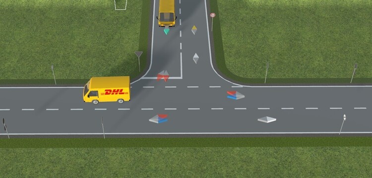

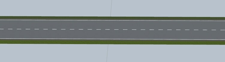

Hawkeye Geschrieben 16. Februar Teilen Geschrieben 16. Februar (bearbeitet) vor einer Stunde schrieb WalterW: Leider geht es wohl nicht, die Belegung von Straßenspuren abzufragen. Schade, weil ich gehofft habe dass es Mittel und Wege dafür gibt. Hallo Walter, nicht für mehrspurige Straßen. Du kannst aber in jeder mehrspurigen Straße einzelne Spuren löschen und durch eine Einzelspur ersetzten. Diese Kreuzung enthält z.B. einzelne Sicherheitsspuren, die per EV abgefragt zur Verkehrsregelung eingesetzt werden. Blendet man die Kreuzung aus, sieht man die Spuren. In deinem Fall würde sich das wohl auch anbieten. Nimm eine Straße und lösche eine der Spuren. z.B. Spur 2 löschen und durch eine einzelne Fahrspur ersetzten. (Variation nach belieben auswählen.) Zum Verständnis hier mal in Rot dargestellt. Schaltest du die Spur auf "unsichtbar“ erhältst du dieses Ergebnis und kannst auf jede der beiden einzelnen Spuren in der EV zugreifen. Besser wäre solchen Spuren eine eigene Ebene zuzuweisen, um sie alle nach Belieben ein und ausblenden zu können. VG, Hawkeye Bearbeitet 16. Februar von Hawkeye Link zu diesem Kommentar Auf anderen Seiten teilen More sharing options...
WalterW Geschrieben 18. Februar Autor Teilen Geschrieben 18. Februar (bearbeitet) Hallo @Hawkeye, vielen Dank für diese interessante Variante, mit der ich vielleicht doch noch mein "Wunschziel" über die Fahrspuren, erreichen kann. Ich werde das für mich ausprobieren. Sieht tatsächlich sehr vielversprechend aus. Freundliche Grüße Walter Bearbeitet 18. Februar von WalterW Schreibfehler Link zu diesem Kommentar Auf anderen Seiten teilen More sharing options...
