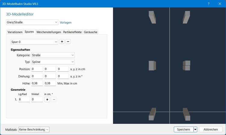

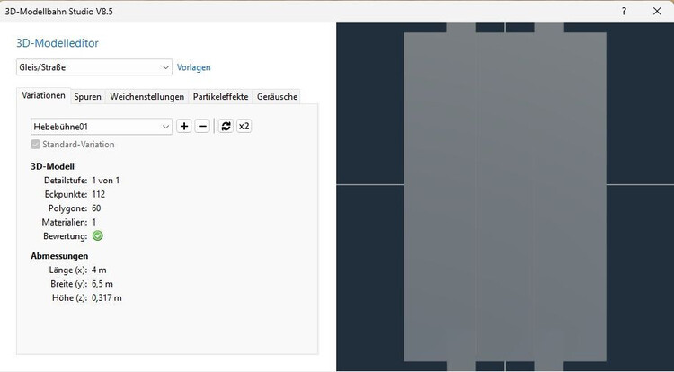

Ich hab jetzt mal ein neues Modell erstellt. Es gibt da nur ein Problem. Hab die Weichenstellung hinzugefügt. Siehe linkes Bild Da ist noch alles OK. Füge Ich nun eine Spur hinzu sieht es wie auf dem rechten Bild aus. Da stimmt doch etwas nicht oder hab Ich etwas falsch gemacht. Ich denke aber nicht!
Gruß Christian

Hallo @Chris06,
hast du zwei Weichenstellungen eingebaut? Eine für Bühne unten und eine für Bühne oben?
Bei zwei Weichenstellungen muss dann eine Stellung die Zielposition "0" und die andere die Zielposition "1" haben. Welche das jetzt jeweils ist, können wir nur raten, da wir nicht wissen, wie deine Animation abläuft.
Das alles lässt sich aus lediglich zwei Bildern nicht ableiten. Das ist dann eher ein Ratespiel.

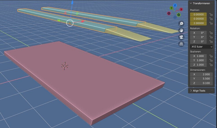

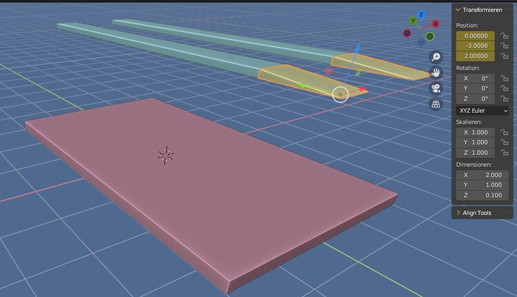

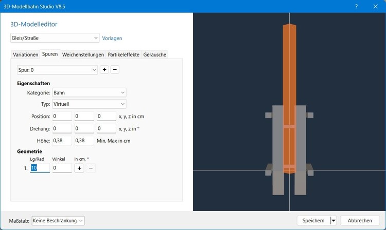

Ich hab mal neue Bilder Hochgeladen. Das Modell hat auch 4 Animation. Die erste fällt ja weg da Ich für die erste Animation Weichenstellungen eingetragen habe. Ich hatte das Model zur Probe als virtuell Importiert Bild 2 um zu probieren ob die Animationen funktionieren. das tun sie. Aber dann fährt natürlich das Fahrzeug nicht nach oben. Vielleicht zeigen die neuen Bilder mehr.
Gruß Christian

Hallo @Chris06,
wenn ich das aus den Bildern (mühsam!) erraten kann, musst du die Anim(?)-Datei deaktivieren. In deinem Modell sind mehrere Animationen (???????) vorhanden. Es darf aber nur eine einzige sein.
Bei den Weichenstellungen muss bei den Eigenschaften "Global" stehen.
HG vom ratemüden

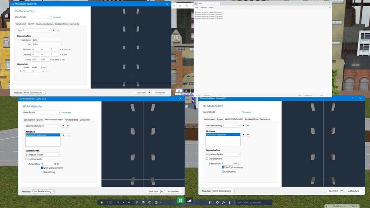

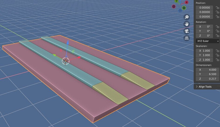

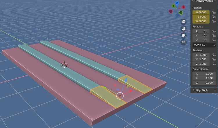

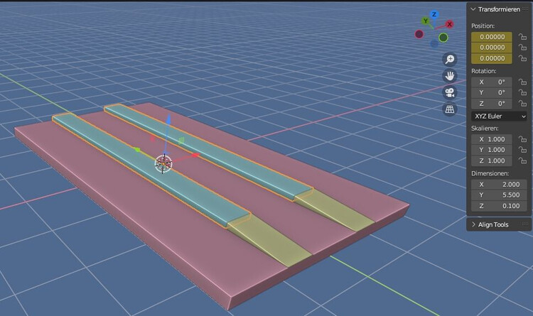

ich erkläre einfach mal wie es prinzipiell geht...
Das Blender Modell...
... hat eine Animation, die den Keil und die Bühne anhebt...

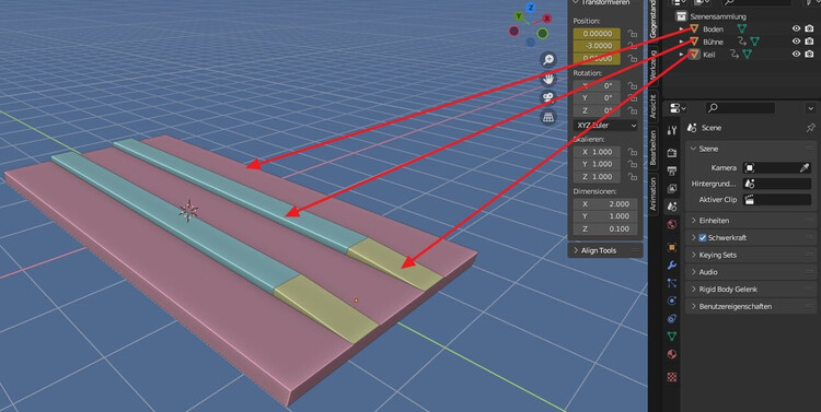

Modell in einzelnen...
Boden...
Animationsdefinition für den Keil...
Animationsdefinition für die Bühne...

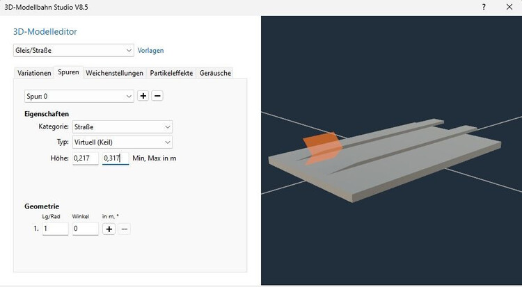

Das Modell als "Straße" ins MBS bringen...
... "Spur 0" definieren...
... der "Trick" besteht darin, beim "Typ" "Virtuell (Keil)" auszuwählen, dadurch werden die Animationsdaten vom Objekt "Keil" im Modell auf die Spur 0 übertragen.
Da es sich um einen Keil handelt, auch bei "Höhe" als solchen definieren (Min, Max).
Die Länge 1 ergibt sich aus der Länge des Keils im Modell.

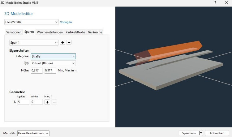

... "Spur 1" definieren...
Hier bei "Typ" "Virtuell (Bühne)" auswählen...
Die Höhe ist die Höhe vom Keilende.
Die Länge 5 ist etwas kürzer als die Länge vom Objekt "Bühne" (5,5)
Hinweis: Bis zu diesem Schritt sich nicht verwirren lassen, daß die Animation die ganze Zeit in der Vorschau läuft (es gibt keine .anim Datei!)

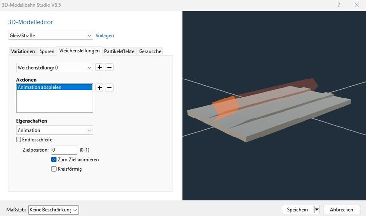

Nun noch die Definition der Weichenstellungen...

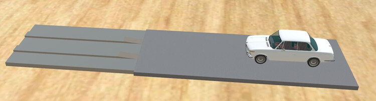

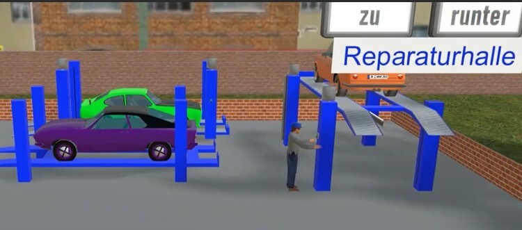

Das Modell im MBS mit einem vorgelagerten Stück Straße aus dem Katalog...
... die technische Ansicht...

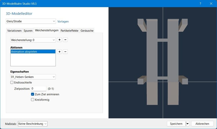

Weichenstellung 0...

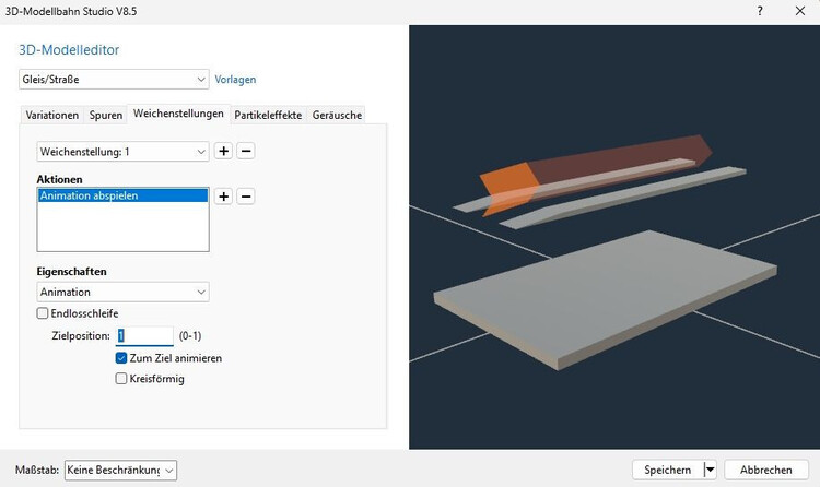

... Weichenstellung 1...
... das Auto wird mit angehoben, was das Ziel war.
