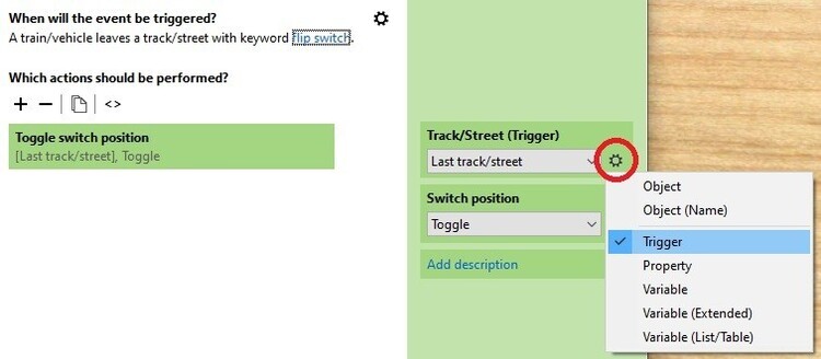

Dad3353 Geschrieben 17. April 2024 Geschrieben 17. April 2024 Good evening... I'm sure I've seen this resolved before, but I've forgotten how it was done... I have a layout with several Switches, all with the same function : to Toggle when any vehicle leaves it. If I give all of these Switches the same Keyword, I could have one single Event, which would be triggered by any Switch with this Keyword, but I want only the triggered Switch to Toggle, and not all the other Switches. How may the Event address only the triggering Switch, please..? Thanks in advance (and apologies if I'm mistaken in thinking it's possible...). Guten Abend... Ich bin mir sicher, dass ich dieses Problem schon einmal gelöst habe, aber ich habe vergessen, wie es gemacht wurde ... Ich habe eine Anlage mit mehreren Schaltern, die alle die gleiche Funktion haben: umzuschalten, wenn ein Fahrzeug sie verlässt. Wenn ich allen diesen Schaltern das gleiche Schlüsselwort gebe, könnte ich ein einziges Ereignis haben, das von jedem Schalter mit diesem Schlüsselwort ausgelöst würde, aber ich möchte, dass nur der ausgelöste Schalter umgeschaltet wird und nicht alle anderen Schalter. Wie kann das Ereignis bitte nur den auslösenden Schalter ansprechen? Vielen Dank im Voraus (und entschuldigen Sie, wenn ich falsch halte, dass es möglich ist ...). Douglas

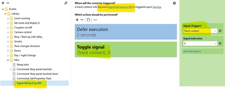

Goetz Geschrieben 18. April 2024 Geschrieben 18. April 2024 (bearbeitet) vor 7 Stunden schrieb Dad3353: I want only the triggered Switch to Toggle The triggering switch is called Trigger You find the triggers of any event when you select the cog wheel You want to flip the switch when the vehicle has left it. That's why the event is "vehicle leaves a track" and the event triggering switch is the "last track" (i.e. the one that was left behind) Goetz Bearbeitet 18. April 2024 von Goetz replaced Trigger link with a better one

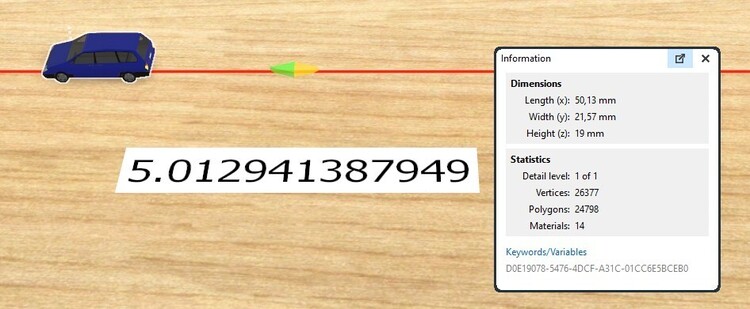

Herman Geschrieben 18. April 2024 Geschrieben 18. April 2024 (bearbeitet) 1 hour ago, Dad3353 said: how to detect the length of a train of vehicles..? Hello @Dad3353 , only an answer on this question. Since an object has dimensions x,y,z. Hallo @Dad3353 , nur eine Antwort auf diese Frage. Da ein Objekt die Dimensionen x,y,z hat. Regards, Herman Bearbeitet 18. April 2024 von Herman
Dad3353 Geschrieben 18. April 2024 Autor Geschrieben 18. April 2024 (bearbeitet) 18 minutes ago, Herman said: Hello Dad3353 , only an answer on this question. Since an object has dimensions x,y,z. Excellent..! I shall try that. I may have to determine the length of each vehicle (bus, lorry, car etc...) and compare to a car with another 'attached'. If the detected length is greater than the 'declared' length of that vehicle, off to a Depot..! I'll try it; thanks. Exzellent..! Das werde ich versuchen. Möglicherweise muss ich die Länge jedes Fahrzeugs (Bus, LKW, Auto usw.) bestimmen und mit einem Auto vergleichen, an das ein anderes „angebaut“ ist. Wenn die erkannte Länge größer ist als die „deklarierte“ Länge des Fahrzeugs, ab in ein Depot..! Ich werde es versuchen; Danke. Douglas Edit: @Herman : Nice try, but a 'coupled' pair of vehicles have the same detected length as the car in front, and not the total length of the pair of them. Still looking for a way of detecting this 'coupling', then. Netter Versuch, aber ein „gekoppeltes“ Fahrzeugpaar hat die gleiche erkannte Länge wie das vorausfahrende Auto und nicht die Gesamtlänge des Fahrzeugpaars. Ich suche also immer noch nach einer Möglichkeit, diese „Kopplung“ zu erkennen. Bearbeitet 18. April 2024 von Dad3353
