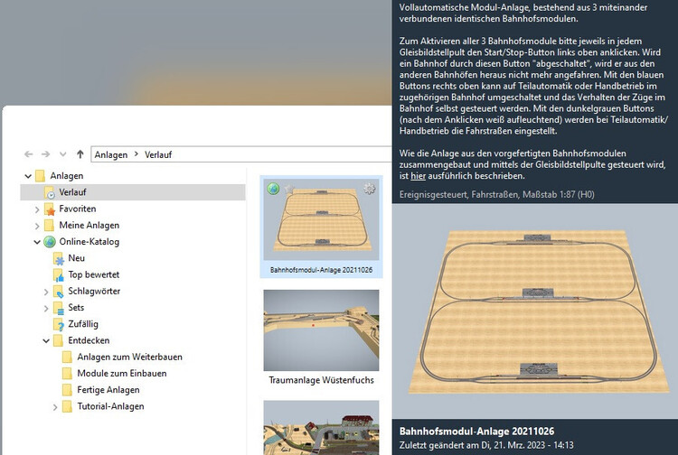

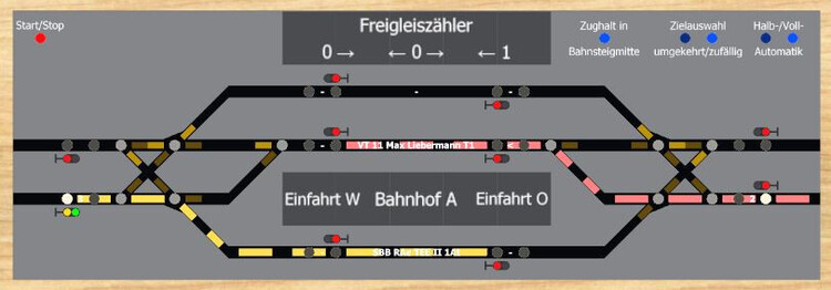

Goetz Geschrieben 6. Juni 2024 Geschrieben 6. Juni 2024 Eine kleine Beispielanlage zum Thema in der Kategorie "Tutorials": 24166EEB-60A7-4817-8925-8DBE75B4BCB1

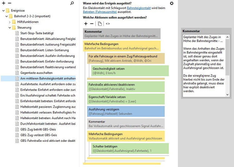

BahnLand Geschrieben 6. Juni 2024 Geschrieben 6. Juni 2024 Hallo @Bummelzug, vor 3 Stunden schrieb Bummelzug: Das letzte Probelm ist nun nur noch, wie ein Pendelzug zu behandeln ist, der nie am Ausfahrtssignal ankommt und somit das Ende der Fahrstrasse nicht erreicht, weil er mittig auf dem Bahnhofgleis hält und dann in die Gegenrichtung auf einem anderen Gleis weiterfährt. schau Dir bitte einmal die Demo-Anlage mit der Content-ID 8DE83A85-E844-482C-AD3C-E2C18633EFCA an. Dort habe ich genau dieses Problem gelöst, ohne die Fahrstraße "unnötig" zu verkürzen. Die Anlage besteht aus 3 miteinander verbundenen identischen Bahnhofsmodulen, welche jeweils über ein eigenes Gleisbildstellpult gesteuert werden. Über den roten Button links oben wird der jeweilige Bahnhof "in Betrieb" gesetzt (aktiviert). Es müssen mindestens 2 Bahnhöfe "aktiv" sein, damit ein Zug den einen aktiven Bahnhof verlassen und den anderen aktiven Bahnhof ansteuern kann. Interessant wird es allerdings erst, wenn alle 3 Bahnhöfe aktiviert sind. In der blauen Button-Gruppe rechts oben kann über den linken Button festgelegt werden, ob die ankommenden Züge in diesem Bahnhof bei einem geplanten Halt vorne am Ausfahrsignal oder in der Mitte des Bahnsteigs anhalten sollen. Züge, die keinen Halt geplant haben, aber trotzdem vor dem geschlossenen Signal anhalten müssen, fahren immer bis zum Signal vor. Solange der Zug (hier von links nach rechts in das mittlere Bahnhofsgleis einfahrend) das Ende der Fahrstraße am Ausfahrsignal rechts nicht erreicht hat, bleibt die Fahrstraße aktiv. Erst beim Erreichen des das Ende der Fahrstraße kennzeichnenden Gleiskontakts wird die Fahrstraße automatisch deaktiviert - bleibt aber weiterhin belegt, solange sich der Zug noch im Gleisbereich dieser Fahrstraße befindet. Wenn der Zug nun jedoch in der Bahnsteigmitte anhalten soll und damit das Ende der Fahrstraße nicht mit dem planmäßigen Halt des Zuges erreicht wird, kann man sie beim Anhalten des Zuges über die Ereignisverwaltung explizit deaktivieren. Man führt also nur jene Aktion aus, die automatisch erfolgt wäre, wenn der Zug das Ende der Fahrstraße erreicht hätte. Deren Belegung bleibt also auch hier erhalten, bis der Zug den Fahrstraßen-Abschnitt definitiv verlassen hat. Hierbei spielt es insbesondere keine Rolle, in welche Richtung der Zug die Fahrstraße verlässt. Man kann also mit diesem Verfahren den Zug auch wenden lassen, ohne das Ende der Fahrstraße erreicht zu haben. Die hier gezeigte Ereignisdefinition deckt genau den Fall des Zughalts in der Bahnsteigmitte ab. Wenn der Zug in der Bahnsteigmitte anhalten soll (obere Mehrfachbedingung erfüllt), wird nach dem Stoppen aller angetriebenen Fahrzeuge im Zugverband die Fahrstraße explizit deaktiviert, da der Zug beim Anhalten das Ende der Fahrstraße nicht erreicht. Eine ausführliche Beschreibung des Bahnhofsmoduls und der Anlage einschließlich der verbauten Fahrstraßen befindet sich hier. Viele Grüße BahnLand
Phrontistes Geschrieben 6. Juni 2024 Geschrieben 6. Juni 2024 Hallo @BahnLand, nur der Vollständigkeit halber und um auf Ausgangsproblem von @Bummelzug zurückzukommen: vor 29 Minuten schrieb BahnLand: wird ... die Fahrstraße explizit deaktiviert, was dazu führt, dass auch eventuelle Reservierungen dieser Fahrstraße gelöscht werden. Wäre das manuelle Deaktivieren vielleicht auch bei Deiner Anlage überflüssig, wenn die Fahrstraße am Mittekontakt endet, wie von Wolfgang @prinz vorgeschlagen? Ich überblicke nicht, ob das unbeabsichtigte Nebeneffekte hätte. Beste Grüße Phrontistes
BahnLand Geschrieben 6. Juni 2024 Geschrieben 6. Juni 2024 (bearbeitet) Hallo @Phrontistes, vor einer Stunde schrieb Phrontistes: Wäre das manuelle Deaktivieren vielleicht auch bei Deiner Anlage überflüssig, wenn die Fahrstraße am Mittekontakt endet wenn der Zug beim Halt vor dem Signal (was in dieser Anlage ja auch möglich ist), so kurz ist, dass er die in der Bahnsteigmitte endende Fahrstraße verlassen hat, kann der nächste Zug in das Gleiseinfahren, obwohl der erste Zug noch vor dem Signal steht. Das muss unbedingt verhindert werden. Viele Grüße BahnLand Bearbeitet 6. Juni 2024 von BahnLand
