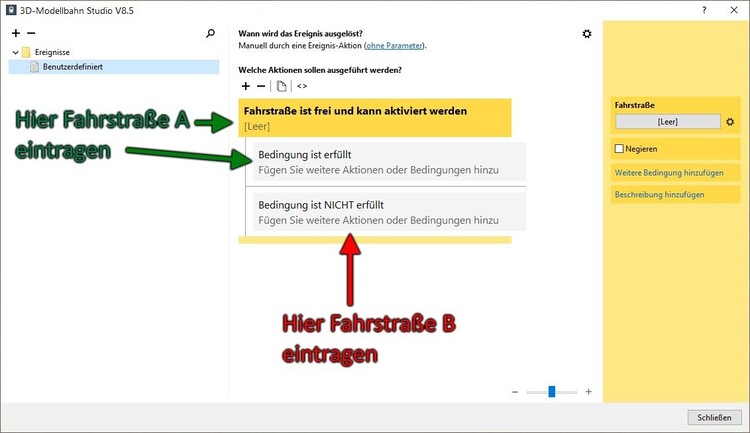

Roter Brummer Geschrieben 20. Juli 2024 Geschrieben 20. Juli 2024 Hallo zusammen, es gibt die Bedingung "Fahrstraße ist frei und kann aktiviert werden". Der Zug soll primär Fahrstraße A benutzen. Diese wird aber nur vergeben, wenn sie auch aktiviert werden kann, also frei ist. Wenn das nicht der Fall ist, wird automatisch Fahrstraße B freigegeben. Das Ganze lässt sich nach unten auch noch weiter verschachteln und so können beliebig viele Fahrstraßen angeboten werden, bis eine befahrbare gefunden ist. HG Brummi

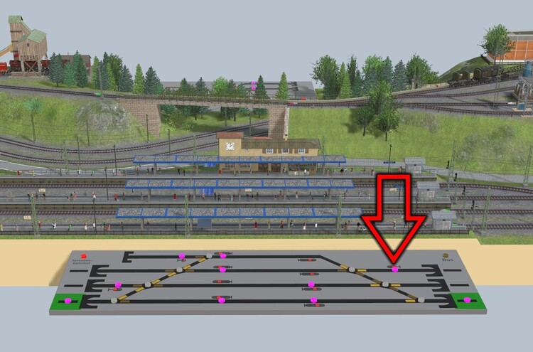

Roter Brummer Geschrieben 20. Juli 2024 Geschrieben 20. Juli 2024 vor 35 Minuten schrieb jloos: ich habe nicht immer alternative Fahrstraßen, vor allem bei der Einfahrt in den Bahnhof. In diesem Fall kann man diese einzig mögliche Fahrstraße vormerken lassen. vor 36 Minuten schrieb jloos: Wie gesagt, das sich Fahrstraßen gegenseitig blockieren kommt relativ selten vor, in diesem Fall muss ich dann eine alternative FS einstellen. Und genau das macht mein Vorschlag. Schau dir bitte mal die Anlage "Primex 1988" (A2EC1C19-94A4-4EF9-8054-1F059B9F569C) an. Bei der Einfahrt von rechts wird genau eine solche Abfrage gestartet und der nächste Zug in ein freies Gleis geleitet.

Atrus Geschrieben 20. Juli 2024 Geschrieben 20. Juli 2024 vor 5 Stunden schrieb Roter Brummer: In diesem Fall kann man diese einzig mögliche Fahrstraße vormerken lassen. Und genau das macht mein Vorschlag. Schau dir bitte mal die Anlage "Primex 1988" (A2EC1C19-94A4-4EF9-8054-1F059B9F569C) an. Bei der Einfahrt von rechts wird genau eine solche Abfrage gestartet und der nächste Zug in ein freies Gleis geleitet. Hallo zusammen @Roter Brummer, habe mir deine Anlage so eben einmal angeschaut. Auch die EV. Wieder einmal echt Brummi kann ich nur sagen auch mit der ausziehbaren Konsole. Ich glaube die Idee werde ich mir abkupfern müssen. Super. Meine Anlage ist zwar riesig und trotzdem wusste ich nie wohin mit den Pulten. Jetzt schon, danke Brummi! 👌 LG Atrus

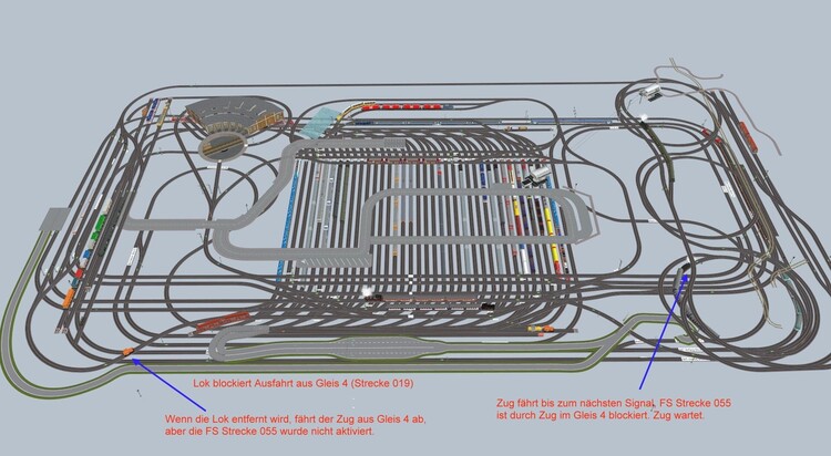

jloos Geschrieben 22. Juli 2024 Autor Geschrieben 22. Juli 2024 Hallo @Goetz ich dachte, dieses Beispiel würde etwas vereinfacht ausreichen, was auf der Anlage passiert. Ich habe nun ein Foto gemacht, das das scenario beschreibt. Als 2. habe ich die Anlage in der Position gestoppt, bevor der Fahler auftritt. Die Fahrstraße Strcke055 ist durch den Zug im Gleis 4 blockiert. Fährt der rechte Zug auf dem Berg los, überfährt er einen Gleiskontakt, der ihm die nächste FS gebt, die FS Strecke 055. Die Fahrstraße wird aktiviert, ohne den Haken in der Aktivierung. Der Zug wartet am Signal. Allerdings bekommt die FS Strecke 055 nicht die || Blockierzeichen. Die Strecke fängt an einem Signal an und endet an einem Signal. Vielleicht findest Du ja den Fehler, danke. Gruß Jürgen 240721_Aktivierung-2.mbp
Goetz Geschrieben 22. Juli 2024 Geschrieben 22. Juli 2024 vor 12 Minuten schrieb jloos: Vielleicht findest Du ja den Fehler In den nächsten drei Wochen sicher nicht, Jürgen. Da habe ich nicht die Zeit, mich mit der kompletten Anlage auseinanderzusetzen. Tut mir leid.
