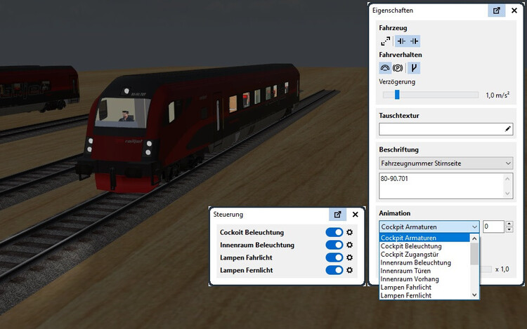

Klartexter Geschrieben 18. November 2024 Autor Geschrieben 18. November 2024 Danke an EASY und Phrontistes für euere Erklärungen. Damit will ich nun erst einmal zurück kommen auf das Ursprungsthema, die Aktualisierung von Bestandsmodellen. Hierzu habe ich nun ganz konkrete Fragen: Das Modell Haltestelle der Zukunft (ID 2290CB3E-AC5C-4B0D-82C0-7D6A6C63705D) wurde von mir bearbeitet und mit Licht nach der Anleitung von BahnLand für Sketchupmodelle erweitert. Verwendet wurde das Original - aber das Licht ist neu und mit Schaltern versehen. Gilt das noch als Update oder ist das ein neues Modell? Die Originaldateien von Sketchup wurden verwendet, um zwei Texturfehler beim Combino zu beheben. Hierfür wurde die X-Datei erneuert, weil auch die Räder umbenannt wurden in _Wheel. In der X-Datei wurde der Animationsanhang dahingehend geändert, dass die Funktion Fahrlicht an/aus richtig gestellt wurde. Ist das bis hierhin noch ein Update oder ist das ein neues Modell? In die einzelnen Modulteile wurde nun noch das neue Modell Lichtquelle von Neo (ID 40F62DD2-BC17-44C1-BF50-CC8CB7F9D5B0) integriert. Ist das auch ein Update oder schon ein neues Modell? Gerade Punkt 2 ist für mich das Dilemma, denn der Texturfehler und die Änderung der An/Aus-Funktion gehen nun mal nicht ohne das erstellen einer neuen X-Datei. Am eigentlichen Modell wurde baulich ja nichts verändert. Aber ich verstehe natürlich, wenn es das MBS trotzdem als neues Modell betrachtet. Da auch beim Großraumwagen und beim GT5 ein Texturfehler entdeckt wurde, möchte ich vor weiteren Aktionen die Dinge klären. Ist es besser, die Fehler in den Bestandsmodellen nicht zu beheben und die Modelle so wie sie sind zu belassen? Oder soll für V9 besser gleich ein neues Modell hochgeladen werden, welches zwar identisch mit dem Bestandsmodell ist, aber die Funktionen für V9 enthält? Denn irgendwie ist ja auch das Katalogmodell nach dem hinzufügen von Neos Lichtmodell nicht mehr original. Und bevor ich jetzt meine rare Freizeit mit überflüssigen Arbeiten vergeude, will ich gerne wissen, was Sache ist. An den Originalmodellen der Bahnen im Katalog wurde bisher nichts verändert, nur die Haltestelle wurde als Update bisher hochgeladen. Aber da sehe ich inzwischen selbst, dass das hinzufügen von Lichtelementen wohl eher als neues Modell zu sehen ist. Nach einem langen Arbeitstag ist jetzt erst einmal ein Besuch des Schlafzimmers angesagt, in diesem Sinne wünsche ich nun eine gute Nacht. Walter

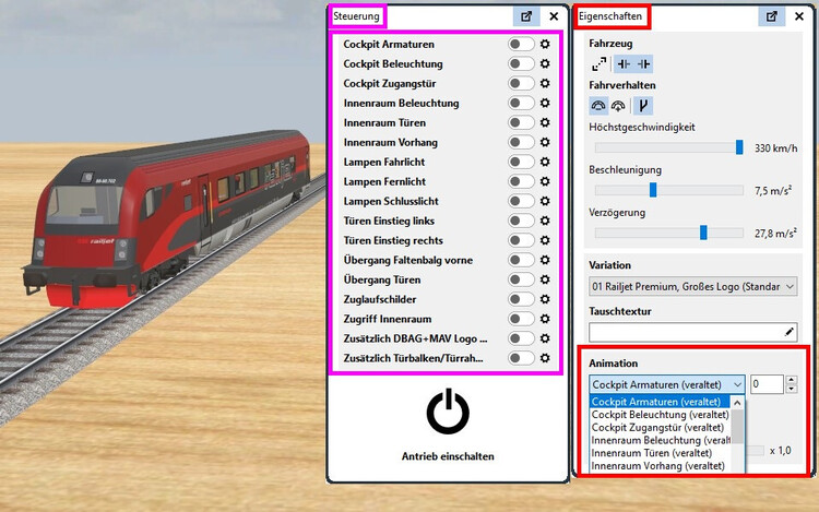

Klartexter Geschrieben 21. November 2024 Autor Geschrieben 21. November 2024 Am 17.11.2024 um 12:43 schrieb Neo: Hallo Walter, deine Entwürfe enthalten keine Tür-Animationen, nur Schalter. Wenn du Bestandsmodelle aktualisieren willst, darfst du diese nicht mit neuen Modellen überschreiben, sondern musst die vorhandenen Modelle direkt über "Bearbeiten" aktualisieren. Nur so bleiben die alten Animationen bestehen. Viele Grüße, Neo Erweitern Nur eine kurze Frage, Neo: Muss ich die alten Animationen dahingehend anpassen, dass ich denen einen Schalter zuweise, oder macht das V9 automatisch? Alsp beispielsweise bei den Türen, den Blinkern oder dem Licht. Gerade beim Licht stellt sich mir die Frage, denn wenn ich Dein Modell Lichtquelle integriere, dann muss ich ja einen Schalter aktivieren. Für einen kurzen Tipp sage ich schon mal danke im voraus. Walter

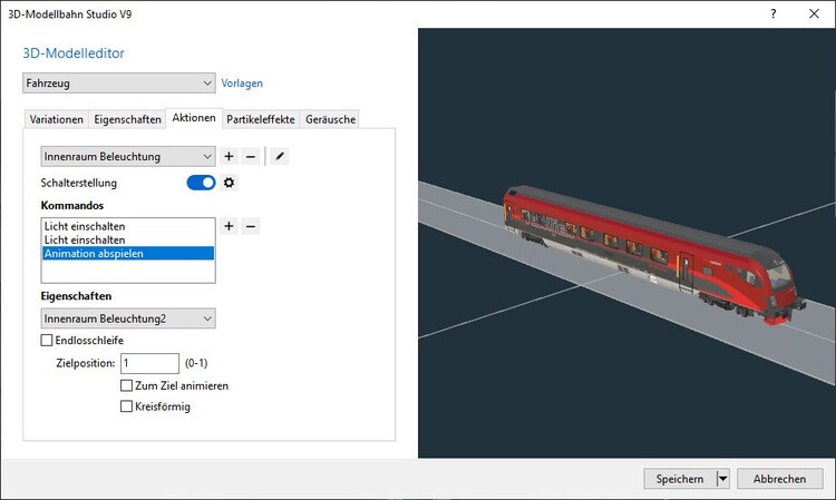

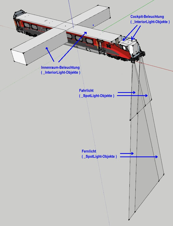

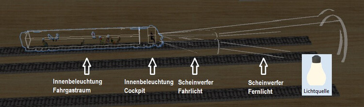

BahnLand Geschrieben 21. November 2024 Geschrieben 21. November 2024 Hallo, zur Einbindung korrigierter Bestandsmodelle in das Modelbahn-Studio V9 noch folgende Hinweise: Muss die Korrektur eines Bestandsmodells aus V8.5 aus irgend einem Grund in das Modellbahn-Studio V9 als neues Modell hochgeladen werden, so kann man zur Sicherstellung der Kompatibilität das korrigierte Modell zunächst in V8.5 hochladen, von dort als mbe-Modell exportieren und dann in V9 importieren. Dies hat denselben Effekt wie bei der Übernahme der Modelle aus dem V8.5-Katalogs in das Modellbahn-Studio V9: Das Modell wird automatisch nach V9 konvertiert und zeigt, wenn es auf die Anlage gesetzt wird, dort vorhandene Animationen zum Anstoß sowohl in alter Form im Eigenschaftsfenster als auch in neuer Form als Schalter im Steuerungsfenster an. Bild 01: Animationen im Eigenschafts- und Steuerungsfenster nach Konvertierung vonV8.5 nach V9 Diese Methode kann jedoch nur dann angewendet werden, wenn sich die Korrektur auf den Funktionsumfang des Modellbahn-Studios V8.5 beschränkt. Möchte man bei einem Modell vor dem Hochladen V9-Funktonalität (z.B. die neuen Licht-Funktionen) hinzufügen, muss das korrigierte Modell direkt in V9 hochgeladen werden. Bild 02: Eigenschafts- und Steuerungs-Fenster nach Hochladen eines V8.5-Modells als neues Modell in V9 Lädt man das Bestandsmodell aus V8.5 mit einer Korrektur in V9 als neues Modell hoch, funktionieren die mit der Basis-Textur bemalten und mit der zugehörigen Emissive-Textur zum Leuchten gebrachten Leuchtflächen weiterhin. Sie müssen also nicht durch _MeshLight-Objekte ersetzt werden. Der Unterschied zwischen den alten Leuchtflächen und den _MeshLight-Objekte liegt darin, dass die alten Leuchtflächen "statisch" sind, und man daher zu einem gewünschten Ein- und Ausschalten dieser Leuchtobjekte zwei Ausprägungen davon (eine dunkle ohne Emissive-Beleuchtung und eine helle mit Emissive-Beleuchtung) benötigt, die mittels einer Animation wechselseitig ein- und ausgeblendet werden, während ein _MeshLight-Objekt nur einmal existiert, welches mittels eines in das Modell integrierten Schalters direkt aktiviert (Emissive-Textur ist aktiv) und deaktiviert (Basis-Textur ist aktiv) werden kann. Im (eventuell korrigierten) Bestandsmodell definierte Animationen erscheinen nach dem Hochladen als neues Modell weiterhin alle im Eigenschaften-Fenster, sodass das die Animationen wie in V8.5 über die alten Animations-Aufrufe in der Ereignisverwaltung angesprochen werden können. Im Steuerungsfenster sind jedoch keine Schalter aufgelistet. Insbesondere können ohne zusätzliche Bearbeitung des Modells im 3D-Modelleditor auch die neuen Lichtfunktionen nicht geschaltet werden - sofern sie im Modell bereits hinzugefügt sind. Bild 03: Hinzufügen und Verschmelzen neuer Licht-Objekte mit vorhandenem MBS-Modell Wie die neuen Licht-Objekte dem (korrigierten) Bestandsmodell hinzugefügt werden, ist hierbei egal. Beim obigen Bild wurde das Modell ohne die neuen Lichtobjekte in das Modellbahn-Studio hochgeladen. Das im V9-Online-Kataog neue Modell "Lichtquelle" wurde anschließend mehrmals in den Variationen "Innenbeleuchtung" und "Scheinwerfer" hinzugefügt, mit dem Fahrzeugmodell verknüpft und dann verschmolzen. Bild 04: Definition neuer Licht-Objekte in Sketchup-Modell Bei diesem Bild wurden die neuen Lichtobjekte "_InteriorLight…" und "_SpotLight…" bereits im Sketchup-Modell als Gruppen hinzugefügt, wobei zu berücksichtigen ist, dass die Definition der Eigenschaften der Lichtobjekte über deren Geometrie erfolgt, und daher diese Objekte in Sketchup eine fest vorgegebene Ausrichtung besitzen müssen und erst nachträglich über das _DIR-Objekt im Sketchup-DirectX-Exporter (in dessen Dokumentation beschrieben) in die "richtige" Ausrichtung gedreht werden können (die SpotLight-Objekte werden in die Horizontale mit leichter Neigung nach unten gekippt, die quer positionierten _InteriorLight-Objekte werden um 90° in die Längsrichtung des Wagens gedreht). Bild 05: Konfiguration Schalter-Objekte im 3D-Modelleditor In beiden Fällen müssen die Schalter für die Scheinwerfer und die Innenraum-Beleuchtungen nachträglich im 3D-Modelleditor konfiguriert werden. Würde man hier nur die neuen Lichtobjekte konfigurieren (jeweils mit der Aktion "Licht einschalten"), müsste man die alten Animationen für die Lampen, den Fahrgastraum und das Cockpit weiter über das Eigenschaftsfenster oder in der Ereignisverwaltung über die alte Animations-Steuerung schalten, während die neuen Lichtobjekte nur über die Steuerung oder über die erweiterten Schalter-Aktionen in der Ereignisverwaltung gesteuert werden können. Um diese doppelte Ansteuerung zu vermeiden, bindet man die Animationen "Lampen Fahrlicht" und "Lampen Fernlicht" für die Stirnlampen sowie die Animationen "Cockpit Beleuchtung" und "Innenraum Beleuchtung" in die Schalter gleichen Namens im Steuerungs-Fenster mit ein (Kommandos "Animation abspielen"). Dadurch verschwinden sie aber aus der Liste der Animationen im Eigenschaftsfenster (man vergleiche dazu Bild 01 und Bild 02), wodurch sie auch nicht mehr über die Animations-Aktionen der Ereignisverwaltung angesprochen werden können. Es gibt jedoch eine Möglichkeit, diese Inkompatibilität gegenüber der Nutzung dieser Animationen in V8.5 zu beseitigen: Bild 06: Erweiterte anim-Datei des Modells Man kann in der anim-Datei des Modells die Einträge für die in V9 mittels Schalter anzustoßenden Animationen verdoppeln und mit anderen Bezeichnungen versehen (siehe die roten Einträge im obigen Bild). Bild 07: Doppelte Animationseinträge in Eigenschaftsfenster nach dem Hochladen des Modells Damit erscheinen diese Animationen nach dem Hochladen des Modells in das Modellbahn-Studio auch im Eigenschaftsfenster doppelt, und sie sind gleichermaßen wirksam. Bild 08: Übernahme Animations-Duplikate in Schalter-Aktionen im 3D-Modelleditor Übernimmt man nun die Animationsduplikate in die Schalter-Aktionen für die neuen Lichtobjekte, … Bild 09: Licht-Animationen in Steuerungsfenster und in Eigenschaftsfenster vorhanden ... sind diese wie erwartet im Eigenschaftsfenster verschwunden. Die Animationen zu den originalen Einträgen aus der anim-Datei sind aber immer noch da. Damit können nun die Licht-Funktionen im Steuerungsfenster einschließlich der neuen Lichtobjekte und im Eigenschaftsfenster kompatibel zu V8.5 gesteuert werden. Dies gilt insbesondere auch für die Steuerung über die Ereignisverwaltung. In dieser Beschreibung wurden nur die Animationen betrachtet, die um die in V9 neuen Lichtobjekte ergänzt wurden. Selbstverständlich lassen sich mit dieser Methode im 3D-Modelleditor auch alle anderen Animationen des Modells zusätzlich als Schalter-Aktionen konfigurieren, ohne dadurch die Kompatibilität mit möglicherweise aus V8.5 nach V9 übernommenen Ereignissteuerungen zu verlieren. Damit erhält man dann de in Bild 01 gezeigten und miteinander korrelierenden Aktionen im Steuerungsfenster und Animationen im Eigenschaftsfenster. Viele Grüße BahnLand
Klartexter Geschrieben 22. November 2024 Autor Geschrieben 22. November 2024 Am 21.11.2024 um 21:59 schrieb BahnLand: In dieser Beschreibung wurden nur die Animationen betrachtet, die um die in V9 neuen Lichtobjekte ergänzt wurden. Selbstverständlich lassen sich mit dieser Methode im 3D-Modelleditor auch alle anderen Animationen des Modells zusätzlich als Schalter-Aktionen konfigurieren, ohne dadurch die Kompatibilität mit möglicherweise aus V8.5 nach V9 übernommenen Ereignissteuerungen zu verlieren. Erweitern Erst einmal vielen Dank für Deine Ausführungen, BahnLand. Das beantwortet mir auch eine Frage, die ich hier noch gar nicht gestellt habe. Denn beim Modell Combino habe ich auch Blinker, wobei es einmal den Blinker links (rechts) gibt, und einmal den Blinker linksseitig (rechtsseitig). Der Blinker links ist an der Vorderfront und am Heck, der Blinker linksseitig ist an der entsprechenden Seite. V9 bietet mir nun die Möglichkeit, diese beiden Animationen zu einem Blinker links (rechts) zu vereinen, was ja auch Sinn macht. Wenn ich oben zitierten Text also richtig interpretiere, geht durch das zusammenlegen beider Animationen auf einen Schalter keine Animation unterhalb V9 verloren. Das wäre meine Frage gewesen, die nicht gestellt schon beantwortet wurde. Und jetzt ruft die Arbeit, einige Warenlieferungen sollen demnächst ankommen. Einen schönen Tag wünscht Walter
