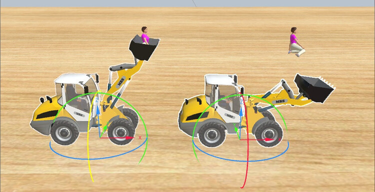

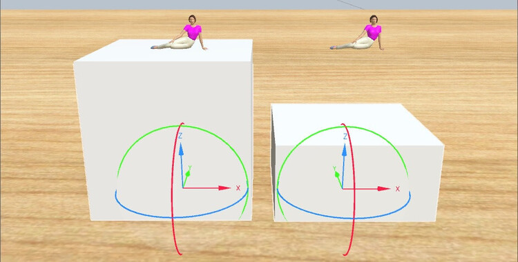

BahnLand Geschrieben 22. Dezember 2024 Geschrieben 22. Dezember 2024 Hallo Markus, wenn Du ein Modell A (im obigen Bild die Dame links) mit einem Modell B (hier der Quader links) verknüpfst, nimmt das Modellbahn-Studio als Bezugspunkt für die Verknüpfung den Nullpunkt des Modells B her (hier durch das Koordinatenkreuz visualisiert). Wenn Du nun die Höhe des Quaders veränderst (im obigen Bild rechts), ändert sich dadurch ja nicht dessen Nullpunkt, wodurch die Position der mit dem Quader verknüpften Dame unverändert bleibt. Es handelt sich hier also nicht um eine "Schwäche" des Programms (worauf soll sich das Programm denn bei der Verknüpfung beziehen, wenn nicht auf den eindeutig bestimmbaren Nullpunkt?). Anderes Beispiel: Bei dem hier gezeigten Radlader, lässt sich mittels einer Animation die Schaufel heben und senken. Setzt man nun die Dame in die angehobene Schaufel hinein und verknüpft sie mit dem Radlader, so bleibt sie in der Luft hängen, wenn die Schaufel abgesenkt wird. Denn der Bezugspunkt für die Verknüpfung ist auch hier der Nullpunkt des Radladers. Besitzen das zu verknüpfende Objekt A und das Objekt B, mit welchem das Objekt A verknüpft werden soll, eine bestimmte Art von Kontaktpunkten, so kann das Objekt A die Animationsbewegung des Objekts B mitmachen. Hierzu müssen aber diese Kontaktpunkte von den Modellbauern der Objekte A und B explizit eingebaut worden sein. Dann (und nur dann) kann sich das Modellbahn-Studio beim Positionieren des Objekts B am Kontaktpunkt des Objekts A beim "Anhaften" an diesen Kontaktpunkten orientieren (eine explizite Verknüpfung durch den Anwender ist dann nicht mehr notwendig). Diese Verbindung von Objekt A mit Objekt B ist aber für Deine Belange nicht anwendbar, da Du ja Deine Passagiere auf dem Bahnsteig an beliebigen Stellen "fest verankern" möchtest. Insofern ist die von Dir gewählte Methode, die Bahnsteige einfach insgesamt (einschließlich der verknüpften Personen und Ausrüstungsgegenstände) abzusenken, die einfachste Methode, die Höhenkorrektur durchzuführen, ohne dass hierdurch die relativen Positionen dieser Objekte zum Bahnsteig verloren gehen. Also: Es handelt sich nicht um eine Schwäche des Programms, dass die verknüpften Objekte A Veränderungen des Objekts B nicht mitmachen, sondern um einen "Denkfehler". Das Modellbahn-Studio kann sich bei der Verknüpfung nur an einem Bezugspunkt orientieren (hier der Nullpunkt am Fadenkreuz), nicht jedoch an möglichen Veränderungen des Objekts B, mit welchem die Objekte A verknüpft wurden. Viele Grüße BahnLand
Markus Meier Geschrieben 22. Dezember 2024 Autor Geschrieben 22. Dezember 2024 vor 23 Minuten schrieb BahnLand: Hallo Markus, wenn Du ein Modell A (im obigen Bild die Dame links) mit einem Modell B (hier der Quader links) verknüpfst, nimmt das Modellbahn-Studio als Bezugspunkt für die Verknüpfung den Nullpunkt des Modells B her (hier durch das Koordinatenkreuz visualisiert). Wenn Du nun die Höhe des Quaders veränderst (im obigen Bild rechts), ändert sich dadurch ja nicht dessen Nullpunkt, wodurch die Position der mit dem Quader verknüpften Dame unverändert bleibt. Es handelt sich hier also nicht um eine "Schwäche" des Programms (worauf soll sich das Programm denn bei der Verknüpfung beziehen, wenn nicht auf den eindeutig bestimmbaren Nullpunkt?). Anderes Beispiel: Bei dem hier gezeigten Radlader, lässt sich mittels einer Animation die Schaufel heben und senken. Setzt man nun die Dame in die angehobene Schaufel hinein und verknüpft sie mit dem Radlader, so bleibt sie in der Luft hängen, wenn die Schaufel abgesenkt wird. Denn der Bezugspunkt für die Verknüpfung ist auch hier der Nullpunkt des Radladers. Besitzen das zu verknüpfende Objekt A und das Objekt B, mit welchem das Objekt A verknüpft werden soll, eine bestimmte Art von Kontaktpunkten, so kann das Objekt A die Animationsbewegung des Objekts B mitmachen. Hierzu müssen aber diese Kontaktpunkte von den Modellbauern der Objekte A und B explizit eingebaut worden sein. Dann (und nur dann) kann sich das Modellbahn-Studio beim Positionieren des Objekts B am Kontaktpunkt des Objekts A beim "Anhaften" an diesen Kontaktpunkten orientieren (eine explizite Verknüpfung durch den Anwender ist dann nicht mehr notwendig). Diese Verbindung von Objekt A mit Objekt B ist aber für Deine Belange nicht anwendbar, da Du ja Deine Passagiere auf dem Bahnsteig an beliebigen Stellen "fest verankern" möchtest. Insofern ist die von Dir gewählte Methode, die Bahnsteige einfach insgesamt (einschließlich der verknüpften Personen und Ausrüstungsgegenstände) abzusenken, die einfachste Methode, die Höhenkorrektur durchzuführen, ohne dass hierdurch die relativen Positionen dieser Objekte zum Bahnsteig verloren gehen. Also: Es handelt sich nicht um eine Schwäche des Programms, dass die verknüpften Objekte A Veränderungen des Objekts B nicht mitmachen, sondern um einen "Denkfehler". Das Modellbahn-Studio kann sich bei der Verknüpfung nur an einem Bezugspunkt orientieren (hier der Nullpunkt am Fadenkreuz), nicht jedoch an möglichen Veränderungen des Objekts B, mit welchem die Objekte A verknüpft wurden. Viele Grüße BahnLand Ok 👍

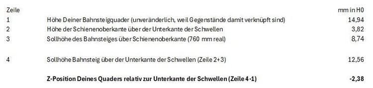

Phrontistes Geschrieben 22. Dezember 2024 Geschrieben 22. Dezember 2024 @BahnLand hat Dir ja schon erklärt, warum sich verknüpfte Objekte zwar mitbewegen, wenn man die Position (hier: Deines Bahnsteigs) verändert, nicht aber, wenn man ihre Größe verändert. Deine Ursprungsfrage war, wie man rechnen muss um zu erreichen, dass der Bahnsteig in Deiner Anlage D07AAAB3-C91E-4932-805E-7D252508DC3A die richtige Höhe hat. Dass Du dazu den ganzen Bahnsteig auf der z-Achse nach unten verschieben musst, hast Du ja schon selbst herausbekommen. Die richtige z-Position kannst Du wie folgt berechnen: Da Deine Gleise auf z=0 liegen kannst Du die -2,38 als z-Position Deiner Quader direkt übernehmen. Für den ICE stimmt es ganz genau, für die Railjetwagen ist der Bahnsteig eine Spur zu hoch. Kleine Abweichungen wird es immer geben, weil die Modellbauer den untersten Türtritt nicht immer auf die exakt gleiche Position legen. Für die S-Bahnen müsstest Du die Bahnsteighöhe aber auf 960 mm über Schienenoberkante berechnen, weil der Modellbauer @Reinhard die Ausstiege zur Recht auf diese Höhe abgestimmt hat.

Phrontistes Geschrieben 22. Dezember 2024 Geschrieben 22. Dezember 2024 vor 1 Stunde schrieb Markus Meier: Die 960 mm wären ja nach der Umrechnungsformel 11,0345 mm, wenn ich dann noch die Schienenoberkannte rechne und mich an den 760 mm Bahnsteigen orientiere mit dem Rundwert 8,74 müsste ich nochmal 1,36 mm oben drauf rechnen und wäre dann bei den S-Bahnsteigen bei einer Höhe von ca 12,39 mm das sind ca. 2,38 mm höher im vergleich zu den anderen Du rechnest aber kompliziert. Einfacher wäre, die Differenz zwischen den beiden Bahnsteighöhen zu bilden und das Ergebnis durch 87 zu teilen: 960 - 760 = 200 / 87 = 2,30.

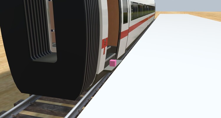

Roter Brummer Geschrieben 22. Dezember 2024 Geschrieben 22. Dezember 2024 Noch "schwieriger" wird es, wenn die Bahnsteighöhe zur unteren Trittstufe eines ICE4 plan liegen soll: Ich bastele mir einen sehr kleinen Würfel (lila) und lege den bei eingeschalteter Höhenanpassung "Stapel" auf die Trittstufe. Ich lese die Koordinaten des Würfels aus und sehe, dass er in Richtung z auf 12,28mm liegt. Ich verringere die Höhe des Bahnsteigwürfels auf 12,28mm. Fazit: Kein Taschenrechner, kein kariertes Papier, kein Bleistift nötig! Ums Rechnen gebrachter Brummi
Phrontistes Geschrieben 22. Dezember 2024 Geschrieben 22. Dezember 2024 vor 4 Stunden schrieb Roter Brummer: Der Bahnsteig ist in H0 dann 12,56 mm hoch. vor 3 Stunden schrieb Roter Brummer: Ich verringere die Höhe des Bahnsteigwürfels auf 12,28mm. vor 22 Stunden schrieb Markus Meier: Ich werde an da Höhe nix rumschrauben weil ich bemerkt hab das die vielen vielen verknüpfungen nicht übernommen werden wenn man andere Werte eingibt Es hat schon seinen guten Grund, dass ich @Markus Meier oben vorgerechnet habe, um wie viel er den Bahnsteig auf der z-Achse nach unten verschieben muss damit er 12,56 mm aus dem Boden rausschaut. Er hat zig Objekte auf dem Bahnsteig positioniert und mit dem Bahnsteig verknüpft, die alle in der Luft hängen, wenn er Höhe des Quaders reduziert.
