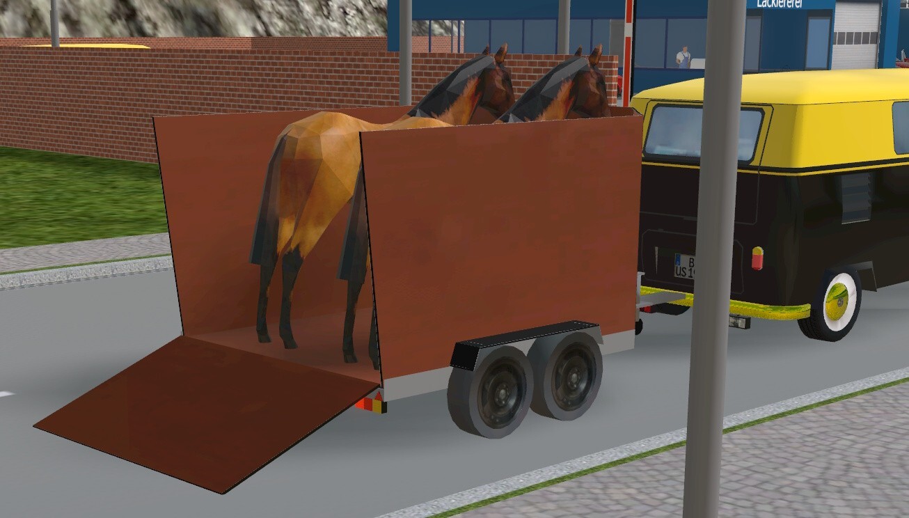

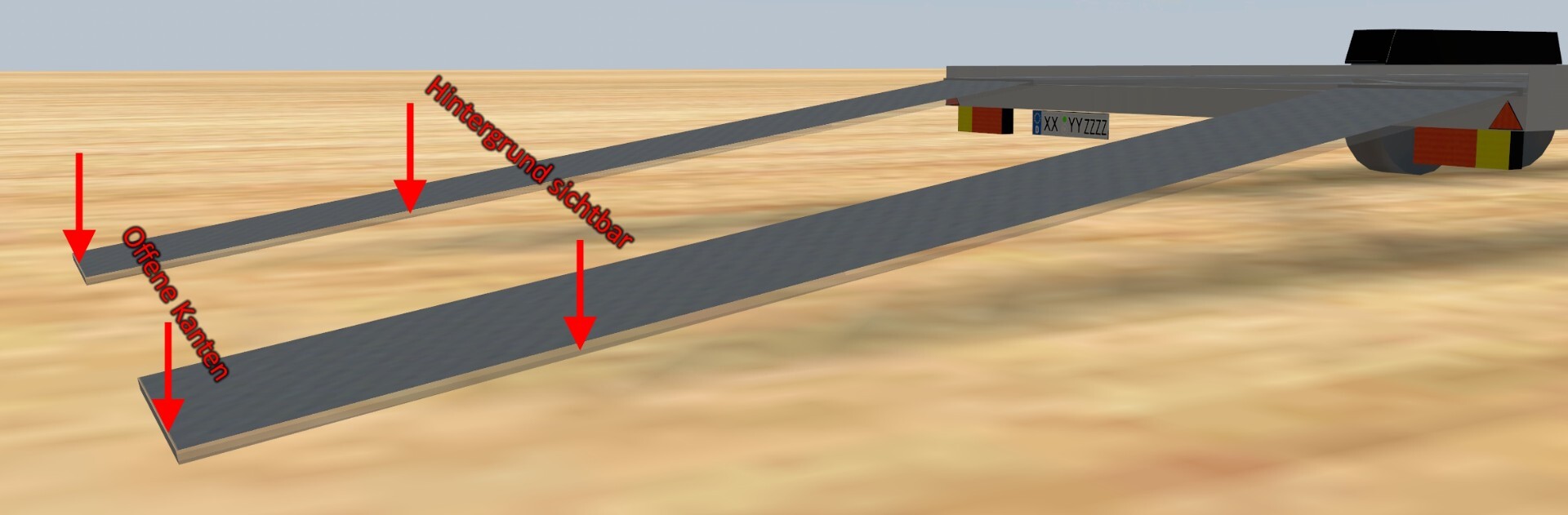

Hallo @Chris06,
die Rampen führen, wenn sie heruntergefahren sind, jetzt bis zur Straße. Allerdings sind die Längsseiten der Rampen transparent und an den Stirnseiten klafft ein Schlitz.
Das Nummernschild stimmt jetzt.
Das Stützrad kurbelt.:D
Warnblinker funktioniert.(y)

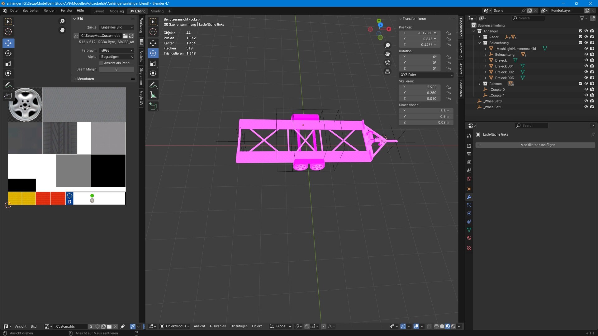

Hallo @Roter Brummer,
Könntest Du ein Bild machen. Ich weiß jetzt nicht genau was Du meinst. Ein Bild sagt manchmal mehr aus als etwas Geschriebenes. Außerdem hab Ich ein kleines Problem. Ich hab die Blend-Datei geöffnet und was zu sehen war siehe selbst. Ich weiß nicht wie man dies ändert? Deshalb kann Ich mir die Kanten nicht ansehen.
Gruß Christian
Die Blender-Datei und die Texturen liegen in unterschiedlichen Verzeichissen.
Da muss Ich Dir Widersprechen. Sie liegen alle in einem Ordner.
Dann könnte die Zuordnung der Materialien nicht mehr stimmen oder ich müsste weiter raten.
vor 49 Minuten schrieb Chris06:
Zum Vergrößern auf das Bild klicken.
Bearbeitet von Roter Brummer
auch die Seiten an der Ladefläche ist durchsichtig.
LG Thomas

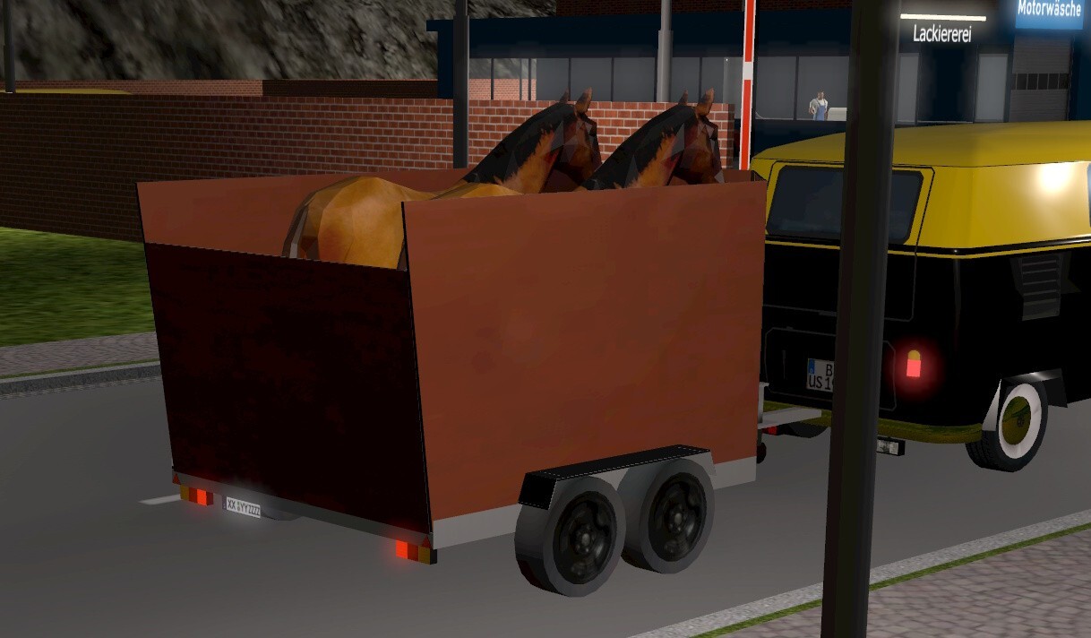

an alle. Hab das Modell neu hochgeladen.☺️
Gruß Christian

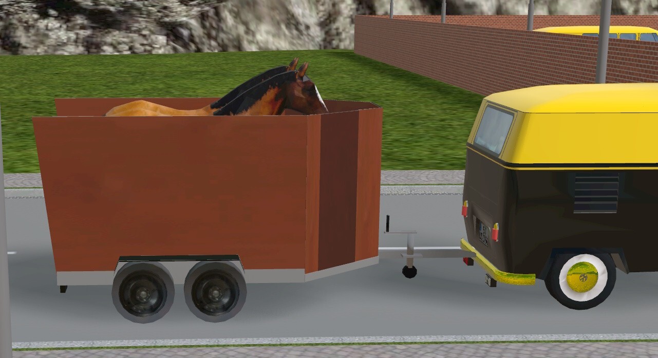

Hallo @streit_ross,
Ich hab deine anfrage nicht vergessen. Darum hab Ich mit Blender ein abgewandeltes  Modell von meinem Anhänger erstellt. Ist es in etwa so etwas?🤔
Gruß Christian
Da können gleich zwei Streitrösser rein
