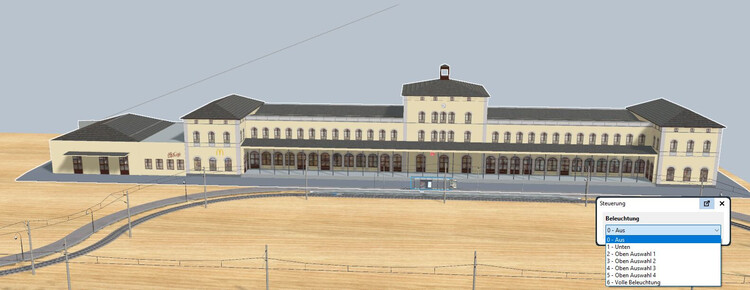

Klartexter Geschrieben 4. Februar Geschrieben 4. Februar Vorab sei gesagt, dass ich die Schalter durchaus für sinnvoll halte, @Neo. Aber nobody is perfect, wie der Volksmund sagt, und da hätte ich denn auch eine Bitte. Denn man soll ja bei mehreren Funktionen nur einen Schalter nehmen, damit keine lange Reihe von Schaltern entsteht. Bei Animationen mag das vielleicht kein Problem sein, aber wenn ich zum Beispiel mehrere MeshLight-Objekte in einem Modell habe, dann ist die erweiterte Schalterfunktion nicht geeignet. Denn ich kann zwar die einzelnen Objekte eintragen, aber wenn ich ein MeshLight-Objekt aktiviere, und ein zweites danach, dann schaltet es das erste Objekt aus. Zur Verdeutlichung habe ich mal ein Testobjekt als Entwurf hochgeladen, es ist der Augsburger Hauptbahnhof mit Lichtobjekten. Unter der ID 43FF7C47-70E8-4BB5-8564-480800D9A34B ist er abrufbar. Wenn ich die MeshLight-Objekte mit Einzelschaltern versehe, dann ist weder das Ein- noch das Ausschalten ein Problem und wirkt sich auch nicht auf andere MeshLight-Objekte aus. Daher wäre es zumindest von meiner Seite gesehen wünschenswert, wenn das auch bei der erweiterten Schalterfunktion so wäre. Walter

Neo Geschrieben 12. Februar Geschrieben 12. Februar Am 4.2.2025 um 18:18 schrieb Klartexter: wenn das auch bei der erweiterten Schalterfunktion so wäre. Die erweiterten Schalter unterscheiden sich nicht von den einfachen Schaltern in ihrer Funktion (abgesehen von den zusätzlichen Schaltstellungen). Die Schaltzustände der erweiterten Schalter addieren sich nicht, sondern sie sind eigenständige Zustände. Willst du daher mehrere Lichter in einem Schaltzustand aktiveren, muss für jedes Licht ein Lichtkommando zum Schaltzustand hinzugefügt werden. Alle Lichter, die kein Lichtkommando besitzen, werden deaktiviert. Viele Grüße, Neo

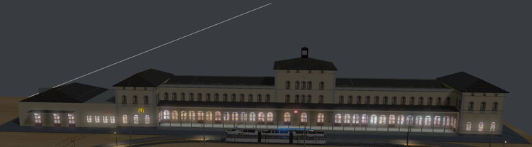

Klartexter Geschrieben 12. Februar Autor Geschrieben 12. Februar vor 2 Stunden schrieb Neo: Die erweiterten Schalter unterscheiden sich nicht von den einfachen Schaltern in ihrer Funktion (abgesehen von den zusätzlichen Schaltstellungen). Die Schaltzustände der erweiterten Schalter addieren sich nicht, sondern sie sind eigenständige Zustände. Willst du daher mehrere Lichter in einem Schaltzustand aktiveren, muss für jedes Licht ein Lichtkommando zum Schaltzustand hinzugefügt werden. Alle Lichter, die kein Lichtkommando besitzen, werden deaktiviert. Viele Grüße, Neo Ich habe den Augsburger Hauptbahnhof jetzt mit einem Schalter versehen, mit dem man verschiedene Beleuchtungen einstellen kann. Unter der ID 4B8F61F2-82AB-41E5-A9A4-82325671DEB5 wartet er auf Freigabe durch Dich, @Neo. Danke für Deine Hinweise. Walter
Neo Geschrieben 18. März Geschrieben 18. März Hallo Walter, Am 12.2.2025 um 16:50 schrieb Klartexter: Ich habe den Augsburger Hauptbahnhof jetzt mit einem Schalter versehen dabei hast du die anderen beiden Variationen vergessen, die es jetzt nicht mehr in deinem geänderten Modell gibt. War das Absicht? Viele Grüße, Neo
