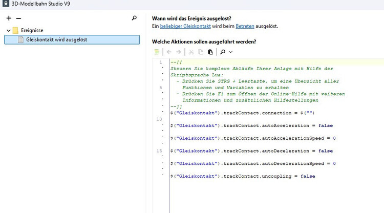

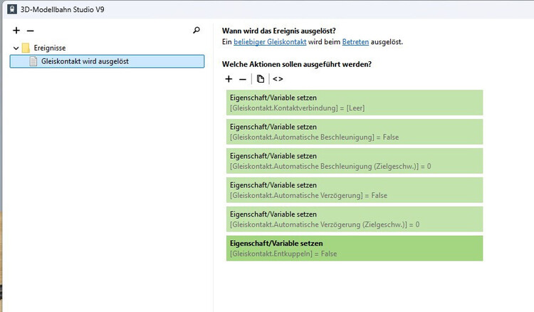

gmd Geschrieben gestern um 12:40 Uhr Geschrieben gestern um 12:40 Uhr Hallo, Ich kann mit Lua mit object.trackContact (fuer gleiskontakt) auf die eigenschaften des kontakts zugreifen, weiss aber nicht wie diese heissen. Wo finde ich die info ? Ich will ampel und kontakt in Lua verbinden und den kontakt konfigurieren in abhaengigkeit von der ampelstellung, aber nur mit Lua, nicht manuell. Gruss gmd
prinz Geschrieben gestern um 13:15 Uhr Geschrieben gestern um 13:15 Uhr Nutze einfach die grafische EV und schalte dann auf Lua um: Upps, @Phrontistes war schneller. Viele Grüße, Wolfgang
gmd Geschrieben gestern um 13:21 Uhr Autor Geschrieben gestern um 13:21 Uhr Vielen Dank.. Ich hatte das versucht, bin aber irgendwie gescheitert, hence the question. Danke das hilft. Gruss Gmd
