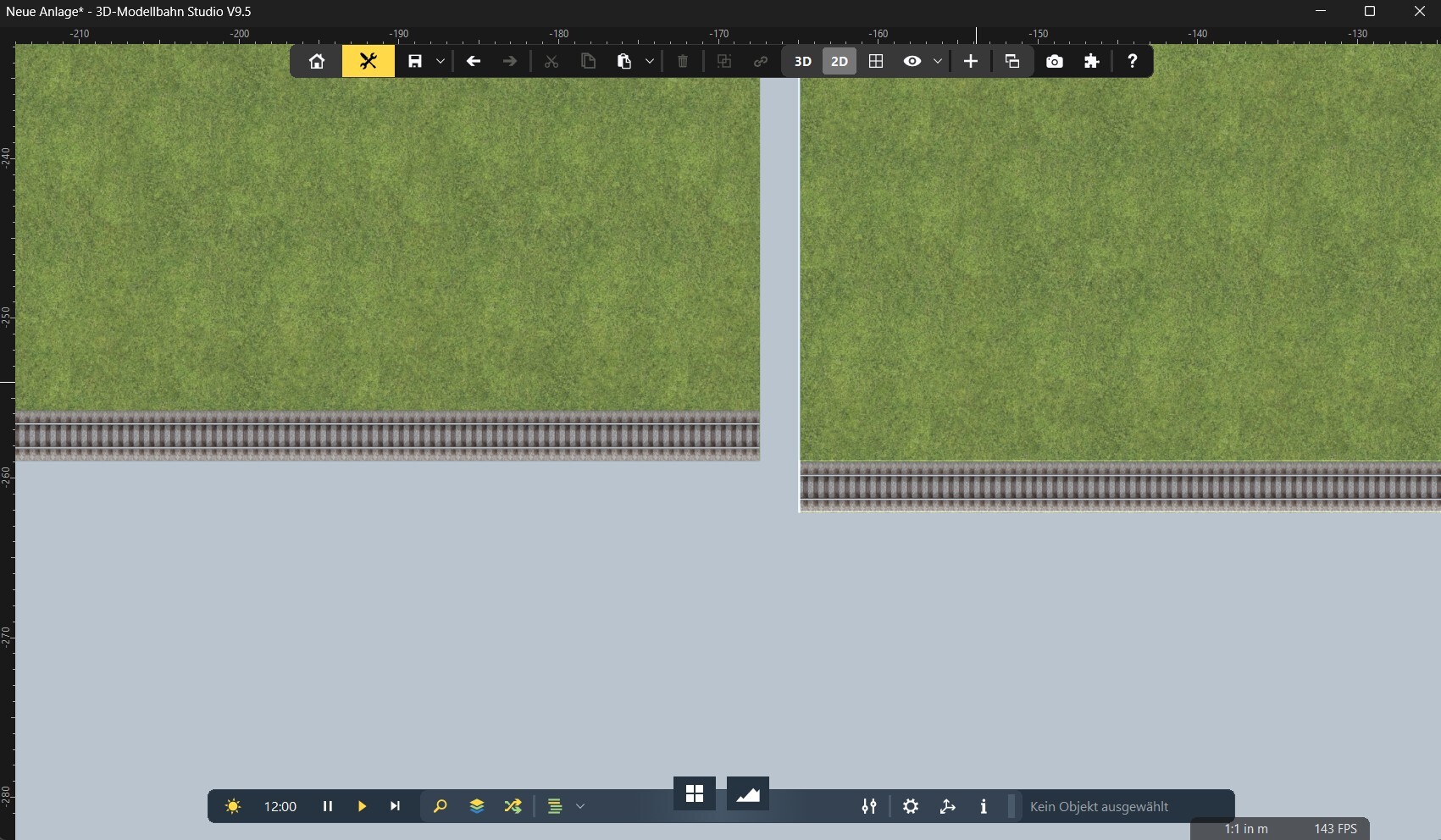

  1. Oder so: Die Bodenplatten und die Gleise sind je zu einer Gruppe zusammengefasst. Die Gleise kann man sehr gut im gezoomten 2-D Modus an den Platten anbringen. Das Ganze kann man sich als eigenes 3-D Modell im offline Katalog abspeichern.
