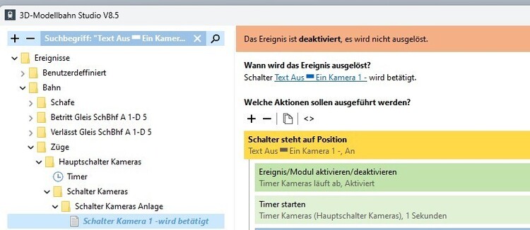

  4. Hello @helmuthaupt , The only thing this does is the activation for this specific module. Das Einzige, was dies bewirkt, ist die Aktivierung für dieses spezielle Modul. The module is activated, but none of the evenst does. Example, if we press , this will do nothing because that event is not activated yet. Das Modul ist aktiviert, aber keines der Ereignisse tut es. Wenn wir z. B. auf drücken, bewirkt dies nichts, weil dieses Ereignis noch nicht aktiviert ist. So if the events of the module should be activated, they will only work if the module is also active. If you set a module active, events that belong to the module will not automatic;ly go active. Wenn also die Ereignisse des Moduls aktiviert werden sollen, funktionieren sie nur, wenn das Modul auch aktiv ist. Wenn Sie ein Modul aktiv setzen, werden Ereignisse, die zu diesem Modul gehören, nicht automatisch aktiv. Does this help? Ist das hilfreich? Kind regards, Herman (BE)

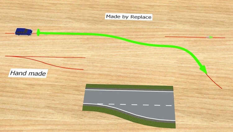

  14. Hello members, Virtual tracks (more than one track like a junction) made by "replace" works But you cannot see it. In the structure view it's visible. Of course we can make this virtual track by hand (with the track editor) as solution, but replace is such a nice facility. Hallo Mitglieder, Virtuelle Gleise (mehr als ein Gleis wie eine Kreuzung), die mit "Ersetzen" erstellt wurden, funktionieren, aber man kann sie nicht sehen. In der Strukturansicht ist es sichtbar. Natürlich können wir dieses virtuelle Gleis von Hand (mit dem Gleis-Editor) als Lösung machen, aber ersetzen ist so eine schöne Einrichtung. Virtual tracks and replace.mbp Kind regards, Herman
