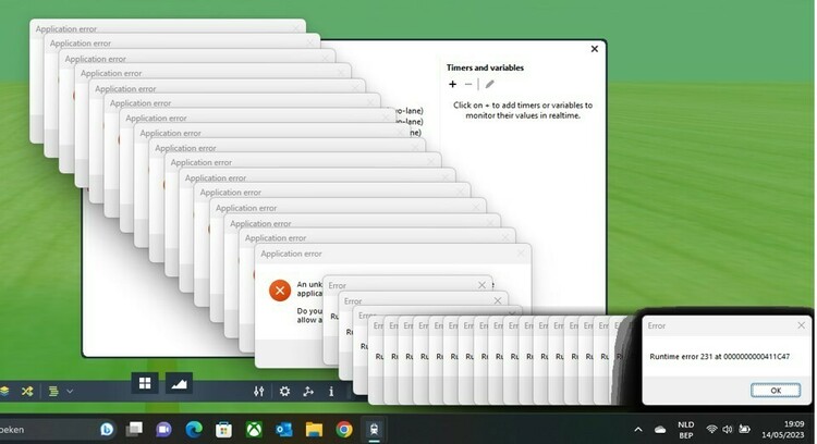

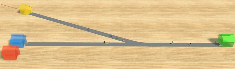

  15. error cockpit camera used.mbp Hello, I came in multiple errors that killed the runtime of V8. Here a little layout to provoke it. Some help please. This layout can run for a long time at high speed without error. Now, put for one of the bikers the cockpit camera on. When he/she dissapears to the depot, this error may occur. ( if there are bikes waiting at the collision point ) There is nothing wrong with the code sending to depot or the code for releasing out of the depot, because : when we set the code for the collision ( red track contact ) off, then there is no error at all. So in that case the bike can dissapear in the depot with the cockpit camera on, no problem. Hallo, ich bin auf mehrere Fehler gestoßen, die die Laufzeit von V8 beeinträchtigt haben. Hier ein kleines Layout, um es zu provozieren. Bitte um Hilfe. Dieses Layout kann lange Zeit fehlerfrei mit hoher Geschwindigkeit laufen. Jetzt schalten Sie für einen der Biker die Cockpit-Kamera ein. Wenn er/sie im Depot verschwindet, kann dieser Fehler auftreten. (wenn Fahrräder am Kollisionspunkt warten) Es ist nichts Falsches daran, den Code zum Senden an das Depot oder den Code zum Freigeben aus dem Depot zu verwenden, denn: Wenn wir den Code für die Kollision (roter Gleiskontakt) ausschalten, liegt überhaupt kein Fehler vor. In diesem Fall kann das Fahrrad also problemlos mit eingeschalteter Cockpitkamera im Depot verschwinden. Regards, Herman

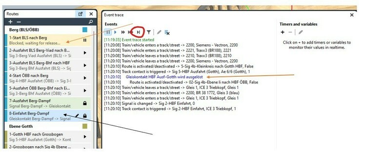

  22. Hello @frenkyboy , yes there is. Please look at the routes behaviour too. See my picture. When the route "1 - Start Bls nach Berg" is activated you see the symbol for "blocked by route". When you move the mouse pointer to this route it says : Blocked by route : "8-Einfahrt Berg-Dampf". And if you look carefully at those routes , yes they overlap. So the train cannot start and has to wait until the route becomes free after ... the time lapse you where wondering about. This when the BR 38 1772 is gone there. Sorry if you do not see this, I give up. I tried. Hallo @frenkyboy , ja, das gibt es. Bitte schauen Sie sich auch das Routenverhalten an. Schau dir mein Foto an. Wenn die Route „1 - Start Bls nach Berg“ aktiviert ist, sehen Sie das Symbol für „Strecke gesperrt“. Wenn Sie den Mauszeiger auf diese Route bewegen, steht dort: Gesperrt durch Route: "8-Einfahrt Berg-Dampf". Und wenn Sie sich diese Routen genau ansehen, ja, sie überschneiden sich. Der Zug kann also nicht anfahren und muss warten, bis die Strecke frei wird nach ... der Zeitablauf, über den Sie sich gewundert haben. Dies, wenn die BR 38 1772 dort weg ist. Tut mir leid, wenn Sie das nicht sehen, ich gebe auf. Ich habe es versucht. Of course, nice regards, Herman
  23. Sorry, my fault, the "pfeiler" is beneath the ground when starting, so OK Kind regards, Herman
  24. Hello @frenkyboy Please find it yourself. 1) Stop your layout at the beginning. 2) Analyse F12 , 3) Routes F5 , 4) Use incrementally forward until the event is triggered. Ok ? Bitte finden Sie es selbst heraus. 1) Stoppen Sie Ihr Layout am Anfang. 2) Analysieren F12 , 3) Fahrstrßen F5 , 4) Verwenden Sie Inkrement vorwärts, bis das Ereignis ausgelöst wird. OK ? Kind regards and nice layout to work further on
