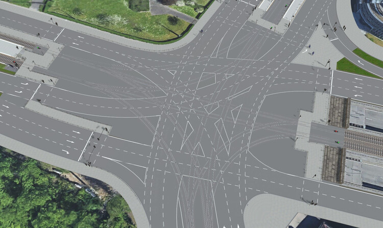

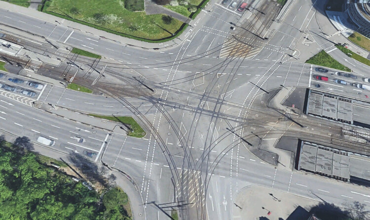

  2. Hallo, notfalls kann man sich auch mit "aufgemalten" Verkehrsinseln behelfen: Das obere Bild zeigt die originale Löwentor-Kreuzung in Stuttgart in Google Maps. Das untere Bild zeigt deren Umsetzung im Modellbahn-Studio. Die "Verkehrsinseln" wurden mit dem Modell "Markierung" von Brummi (im Katalog unter "Verkehrswege\Straßen\Landstraßen" zu finden) entlang der Fahrspuren aufgelegt (mit "Pfad folgen") und anschließend passend "abgelängt". Beide Bilder können durch Anklicken vergrößert werden. Viele Grüße BahnLand
