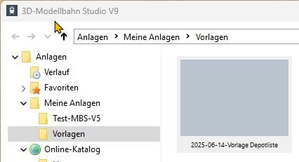

  15. Hallo, Wenn Du im Startfenster unter "Meine Anlagen" die "Baumansicht" aktivierst.... ... dann kannst Du mit einem Rechtsklick auf "Meine Anlagen" und "Neue Kategorie" Unterordner anlegen und so Deine Anlagen z.B. thematisch ablegen... "Meine Anlagen" sind nach Namen sortiert, der "Verlauf" hingegen nach Datum des letzten Aufrufs. Daß es bei "Meine Anlagen" keine Auswahlmöglichkeit gibt nach Datum sortiert anzuzeigen hat mich auch schon genervt. Ich habe mir angewöhnt dem Anlagenamen das Datum (rückwärts) voranzustellen (z.B. 2025-12-22) so stimmt die Auflistung nach Namen immer in der Reihenfolge. Das MBS arbeitet mit einer Datenbank und legt die Projekte im lokalen Katalog vom MBS ab, weshalb Du die Projekte im Explorer nicht unter ihrem Namen finden kannst. Gruß EASY

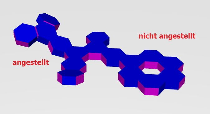

  18. Hallo, ... eine kleine Versuchsreihe mit unterschiedlichen Rastemaßen (die Ergebnisse leicht gegeneinander verschoben dargestellt)... Die Geländeanpassung wurde im jeweiligen Raster mit der Rampe "ohne Höhenanpassung" erstellt und dann wurde die Rampe neu gezogen. (Höhenunterschied 10m Rampenlänge 60m) Gruß EASY
  19. Hallo, mir gelingt es der Rampe eine gewisse Welligkeit mit auf den Weg zu geben (mit Geländeanpassung), nachdem ich zuvor (ohne Geländeanpassung) das Gelände unter der Rampe angepasst habe und die Gleisrampe neu gesetzt habe. Ich sehe es allerdings nicht als Fehler, da (bei mir) die "Welligkeit" davon abhängt in welchem Raster das Gelände unter dem Gleis vorher angepasst wurde (bei grobem Raster ist auch das Gelände nur bedingt eine gleichförmig "Kurve"). So gesehen macht das Programm an sich alles richtig... Gruß EASY

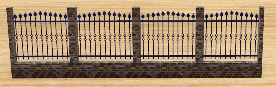

    Hallo, eine Spline im MBS funktioniert folgendermaßen... Es gibt ein Grundelement... ... wenn die Spline verlängert wird, wird dieses Grundelement vom MBS vervielfältigt und aneinander gereiht... Die Darstellung eines Bogens erfolgt erfolgt dadurch, daß einzelne Segmente zu einem Vieleck aneinander gereiht werden... ... es findet also kein "Verbiegen" des einzelnen Elementes statt. Somit bestünde das gebogene Textfeld aus Einzelelementen, wobei sich der Text je Element wiederholen würde... Gruß EASY
  25. Hallo, läuft man Gefahr, daß ein auf Null skaliertes Objekt auch (weg-) optimiert werden könnte? ... also lieber sehr klein als (scheinbar [durch die Skalierung]) unendlich klein? Gruß EASY
