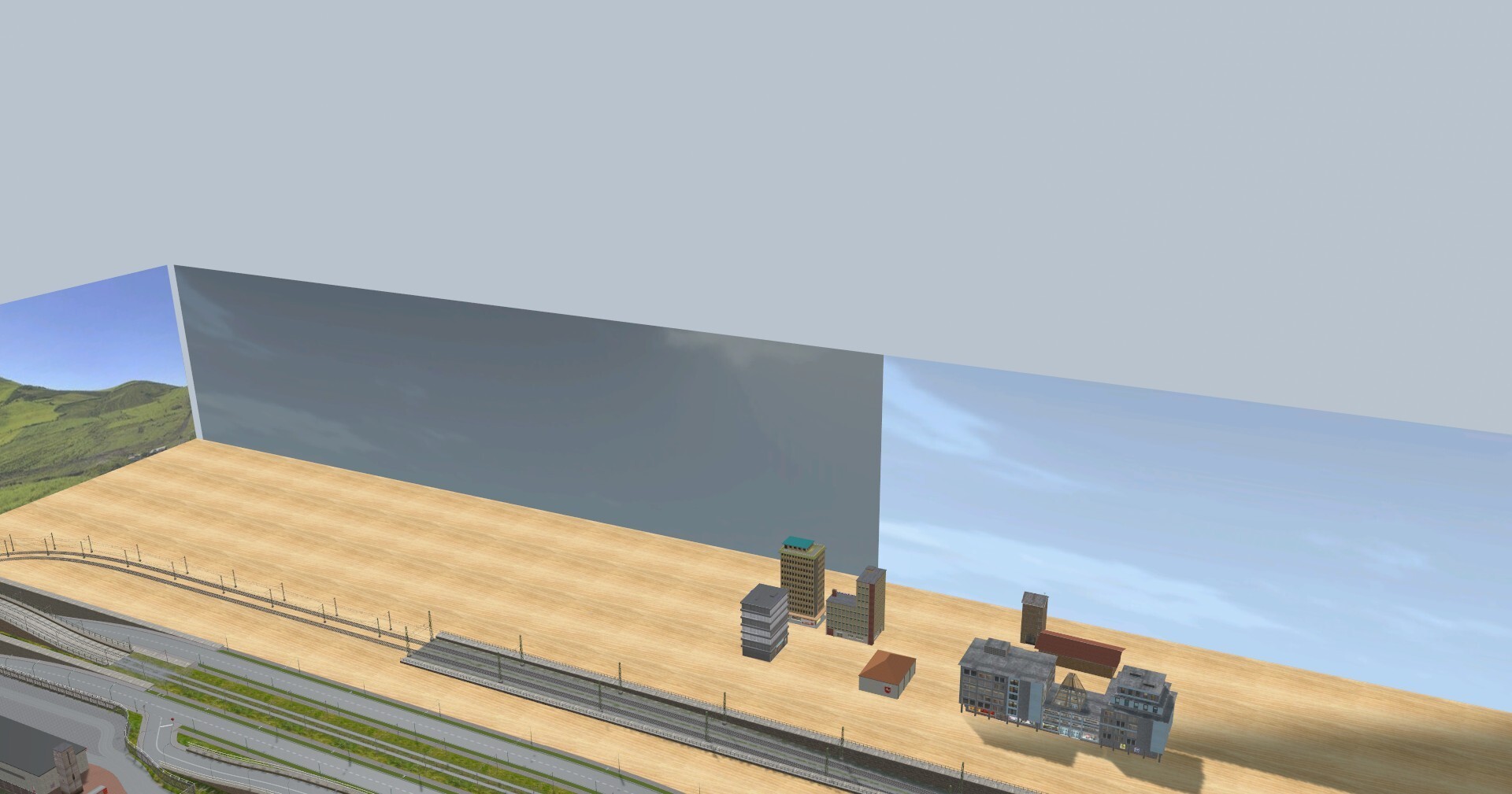

Ein Hallo an alle MBS-Enthusiasten, gerade beschäftige ich mal wieder mit dem Thema Wechselkulisse. Wieder einmal musste ich feststellen, dass es Unterschieden in der farblichen Darstellung der einseitigen und der Zweiseitigen Wechselkulisse kommt. Die Texturen sind die gleichen (hellblau rechts). Gerne würde ich eine einseitige Wechselkulisse verwenden, erlaubt sie doch einen ungehinderten blick auf die Anlage. Was stört ist dann aber der graue Himmel. Weis jemand ob und wie man das ändern könnte? Ich wünsche allen ein schönes MBS-Wochenende Gruß Rotti
