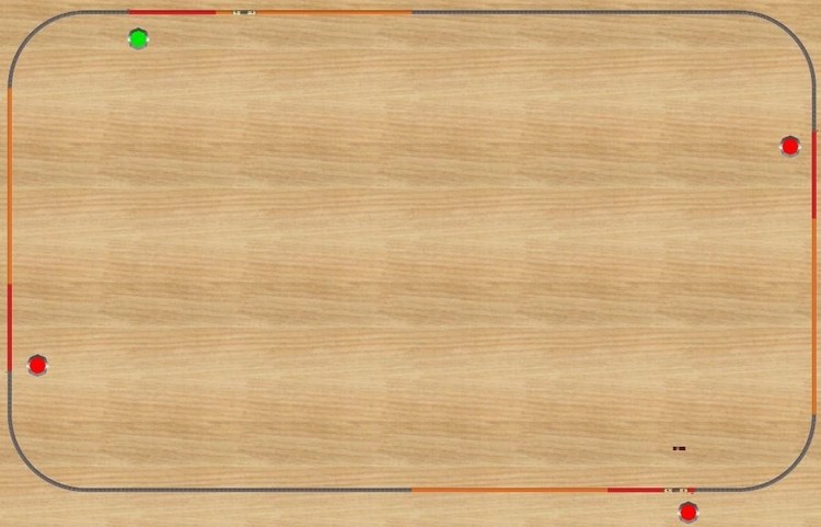

  8. Mir sind bisher drei Möglichkeiten in den Sinn gekommen, um einen Zug an einem Signal dann zu stoppen, wenn das Signal "Halt" zeigt. Ich würde gerne wissen, welche der drei Taktiken andere anwenden oder welche Varianten es noch alle gibt.   Aufgabe: Zug soll am Signal stoppen, wenn das Signal "Halt" zeigt. Bei "Fahrt" soll er nicht anhalten. Lösung 1: Bei Betreten des Stoppgleises wird die Signalstellung geprüft Ereignis -> Zug betritt Gleis Bedingung -> Signal steht auf "Halt" Aktion wenn Bedingung erfüllt -> Lokgeschwindigkeit = 0 Lösung 2: Das Signal schaltet das Ereignis, welches den Zug bei Betreten des Stoppgleises anhält, aktiv bzw. deaktiv Ereignis 1 -> Zug betritt Gleis Aktion -> Lokgeschwindigkeit = 0 Ereignis 2 -> Signal schaltet Bedingung -> Signal schaltet auf "Halt" Aktion wenn Bedingung erfüllt -> Ereignis 1 aktiviert Aktion wenn Bedingung NICHT erfüllt -> Ereignis 1 deaktiviert Lösung 3: Das Signal speichert die Geschwindigkeit für die Lok in einer Variablen, die dem Stoppgleis zugewiesen ist. Ereignis 1 -> Zug betritt Gleis Aktion -> Lokgeschwindigkeit = $Stoppgleis.Geschwindigkeit Ereignis 2 -> Signal schaltet Bedingung -> Signal schaltet auf "Halt" Aktion wenn Bedingung erfüllt -> $Stoppgleis.Geschwindigkeit = 0 Aktion wenn Bedingung NICHT erfüllt -> $Stoppgleis.Geschwindigkeit = 200 Auf den ersten Blick scheinen Lösung 2 und 3 komplizierter, da sie zwei Ereignisse benötigen. Aber das Signal muss einen gestoppten Zug auch wieder in Fahrt versetzen. Also wird ein Signal-abhängiges Ereignis in jedem Fall benötigt. Auch bei Lösung 1. Damit relativiert sich der Aufwand wieder. Die Lösung 3 finde ich reizvoll, weil sie auch gleich die richtige Geschwindigkeit für eine Durchfahrt mitliefert. Aber ich bin wirklich neugierig, wie andere User diese Aufgabe bewältigen.

    Der Zug soll am Signal halten. Also ist das Ereignis vermutlich das Betreten des Gleises am Signal. Aber der Zug soll nur dann anhalten, wenn dieses Signal Halt zeigt. Damit benötigst du die Signalstellung als Bedingung. Wie sonst soll der Zug wissen, dass er bei Betreten des Gleises die Signalstellung beachten soll?

  18. Ich habe die Anlage herunter geladen und den grauen Taster gedrückt. Die Lok fährt los. Wieder zurück rangiert. Signal mittels grauem Taster auf Halt gestellt. Lok ans Signal heran gefahren. Lok stoppt. erneut grauen Taster gedrückt. Lok fährt los. Also das läuft alles bestens (bei mir)

  21. Zitatdeine lok steht wohl nicht wirklich auf dem stopgleis Meinen Tests zufolge ist das egal. Es reicht schon, wenn nur ein paar Zentimeter der Lok auf dem angesprochenen Gleis stehen. Die Lok im Bild fährt los, wenn ich allen Loks auf dem rot markierten Gleis eine Geschwindigkeit zuweise. Sie ist mit nur 10 mm/sec auf das rote Gleis zugefahren und wurde bei Betreten des Gleises gestoppt. Der Rahmen zeigt die genaue Position noch deutlicher.
