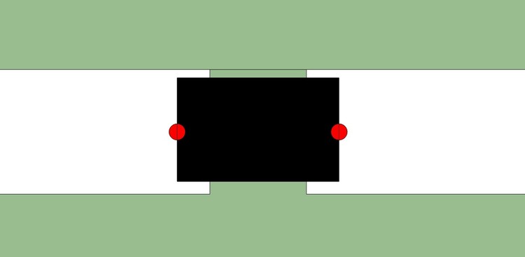

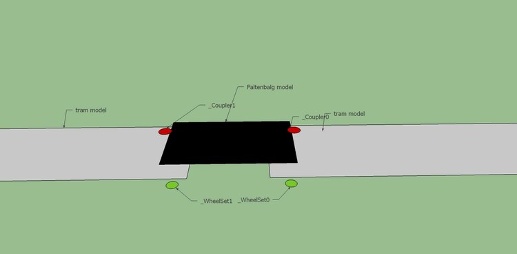

  6. Ich brauche auch paint.net Ja, das wird ein bisschen rätselhaft, um das gut und glaubwürdig zu machen, ohne dass der faltenbalg im Modell herausragt. Sie müssen den Faltenbalg jedoch etwas verlängern, damit er im Modell selbst verschwindet, ohne wieder aufzutauchen, wenn das Modell der Biegung folgt. Das bedeutet, dass sich die Kupplung mehr nach innen bewegen muss. Es besteht keine Verpflichtung, die Kupplung exakt am Rand des Modells zu platzieren. Im Folgenden habe ich versucht, es in einer SKP-Zeichnung zu erklären. Sie können den Faltenbalg als eigenständiges Modell bauen, was hilft, das Modell "natürlich" zu drehen. Und dort, wo die Kupplung im faltenbalg Modell platziert ist, baut man dann auch noch ein unsichtbares Drehgestell. Viele Grüße ein guten beispiel, der doppelstockwagen von @Reinhard 8098044C-9F56-4BF4-AD36-1FC5D47C0F00 (das model) EE8E8DE9-3694-4B6D-99B0-B0AE190417FD (faltenbalg) Viele grusse EDITED Oder geben Sie jedem Modell ein Stück Balg, bei dem ein Balg etwa einen Millimeter schmaler und niedriger ist als der andere (damit sich die Texturen in MBS nicht überlappen und daher beim Rotieren nicht auffallen) und platzieren Sie die _kuppler auch dort ein bisschen nach drinnen. ISeh mal die Schwebebahn von @maxwei (es gibt auch andere) 3AD71840-BC5C-411F-A085-076C8E435691 5C13318A-9A17-45E9-A6DD-85B5C51EDE53 4A3C7E38-757F-4F5D-A5AF-7054FD32B9EF
