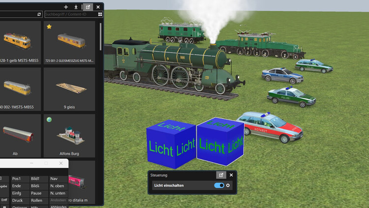

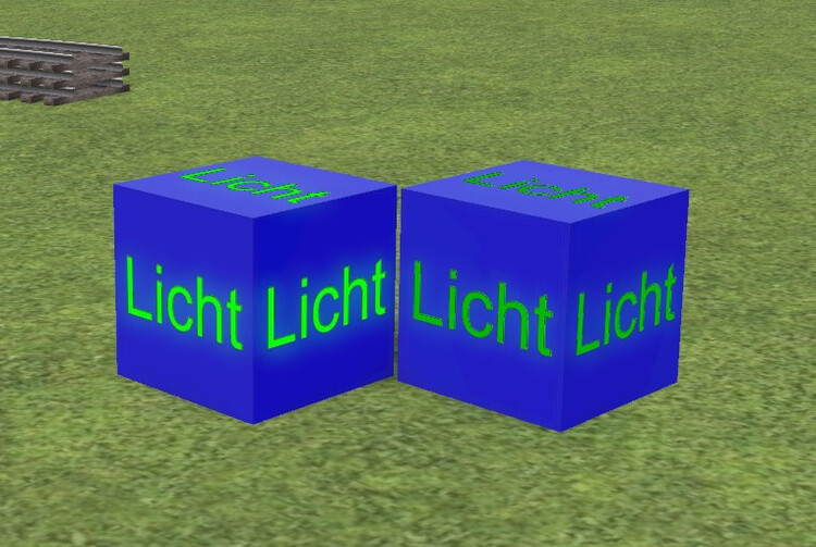

  1. Hallo @EASY, danke für deinen Vorschlag, aber dein Vorschlag funktioniert so nicht, als Schlagwort wird bei beiden Fahrzeugen der Name vom Gleiskontakt eingetragen. wenn ich bei Eigenschaft statt Gleiskontakt wieder Fahrzeug nehme bekommen beide Fahrzeuge den Namen des angetriebenen Fahrzeugs als Schlagwort. Gruß Hermann
  2. bei mir bekommt immer nur das angetriebene Fahrzeug das Schlagwort

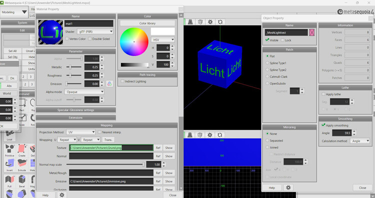

  11. Hallo @zippopo, habe ac3d gerade getestet. ähnelt Metasequoia4 export als x Datei und dann ins MBS eingefügt Gruß Hermann

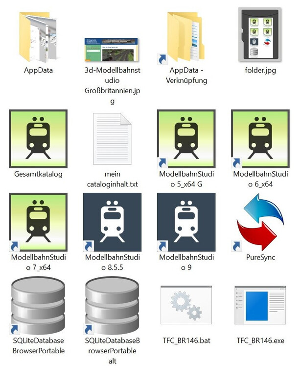

  19. Hallo @Grumbelfix, immer in den Katalog der in den Einstellungen des aktuell laufenden MBS eingestellt ist. Da bei mir alle Versionen ab V5 einen gemeinsamen Katalog haben ist das Modell immer in allen Versionen im Katalog sichtbar, aber nur in der Version für die es erstellt wurde oder höher benutzbar. Ich speichere von mir erstellte Modelle immer in V5 siehe auch: Gruß Hermann
  20. mein Katalog hat inzwischen viele Unterkategorien. Die Nummer hinter den Kategorienamen ist die interne ID in meinem Katalog
  21. Hallo @Grumbelfix, wenn Du die Onleineversion herunterlädst wird das Modell unter Meine Modelle gespeichert. Wenn Du es in einen Ordner verschieben willst gehst Du im Katalog Jetzt kannst Du im linken Teil mit rechter Maustaste eine neue Kategorie anlegen und dann immer vom rechten teil nach links in den Ordner verschieben Gruß Hermann
  22. Hallo Modellbahnfreunde, ich gehe so vor das ich mit rechter Maustaste auf das Modell klicke, die Onlineversion des Entwurfmodells herunterlade und dann in einen Ordner Entwurf verschiebe. hier ein Einholmstromabnehmer 2A39D98B-23D5-4C79-B36F-A9481F48F9FD als Entwurfsmodell Gruß Hermann
  23. Mein Cataloginhalt Stand 12.12.2024 19,3 GB 0 616 Anlagen 1 13927 Modelle 2 551 Texturen 3 119 Geräusche 4 16 Plugins
