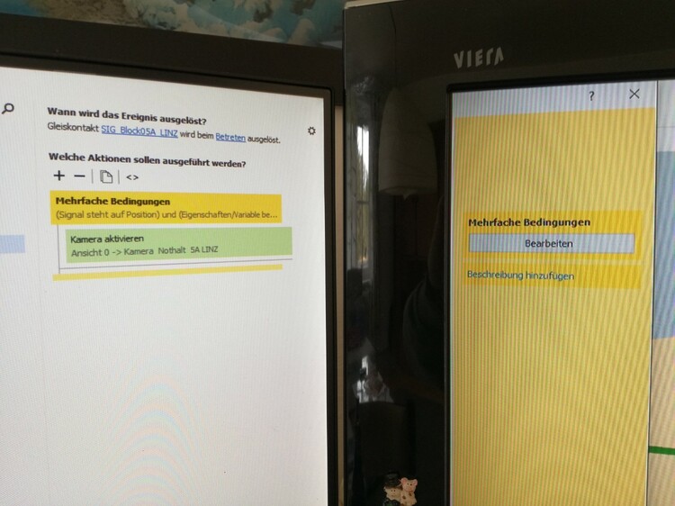

Hallo Götz, danke für deine Antwort. Habe es jetzt probiert aber irgendwie will das noch immer nicht so recht. Zug bleibt bei Nothalt stehen das passt. Nur die Kamera bring ich nicht zum laufen. Hast du die als Objekt oder Schlagwort im Signal hinterlegt. Irgend etwas mache ich falsch. Habe ein Foto der Situation angehängt? Und wie gesagt jedes Signal bekommt seine Kamera. Sollte eigentlich ganz einfach sein. LG Atrus

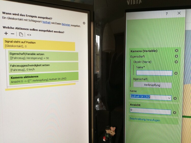

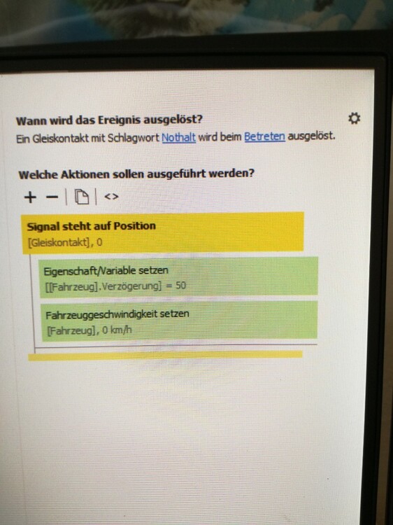

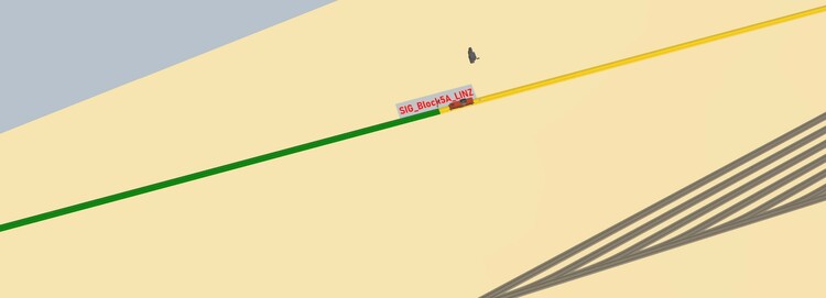

Ok Götz, jetzt habe ich den Nothalt (mit Kamera Überwachung) im Prinzip aktiviert und funktioniert perfekt. Allerdings gibt es dabei ein kleines Problem. Wenn ich der EV defacto sage welche Kamera beim auslösen aktiviert werden soll, ist alles gut. Aber wie könnte ich jetzt die eigentlich betroffene Kamera dabei finden, wobei natürlich jedes Signal mit dem Schlagwort Nothalt dafür eine eigene Kamera besitzt. Es sei den, im Bahnhofsbereich können mehrere Signale mit einer Kamera gleichzeitig überwacht werden aber das ist jetzt nebensächlich. Habe dazu ein paar Fotos meiner EV angefügt. Das dritte Foto mit dem Ereignis Kamera aktivieren, ist nur als Beispiel gemeint, weil ich ja keine Ahnung habe wie ich das eigentlich schreiben soll. Habe schon X Versuche angestellt aber ich checke es einfach nicht. Ganz primitiv gesagt möchte ich einfach die Kamera die mit dem auslösenden Kontakt verknüpft ist, or what ever zum Einsatz bringen. Verflixt auch! Übrigens danke für dein letztes Video. War leider zu spät für mich von der Uhrzeit her und meinem aktuellen Baufortschritt, weil der Hbf Wels schon existiert. Exakt nach dem Vorbild von 1959 nachgebaut. Hab dir dazu eh einen Link der ÖBB Gleispläne geschickt. Aber überhaupt kein Problem, muss eh erst den Verschiebe Bhf und die Einfahrgruppe bauen und dazu ist das jetzt echt eine super Hilfe. Du hast das sehr kurz und überzeugend erklärt. Wird mir sehr viel Zeit (auch in der Zukunft) sparen. Danke Götz. LG Atrus
