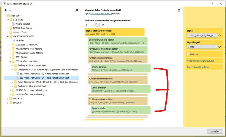

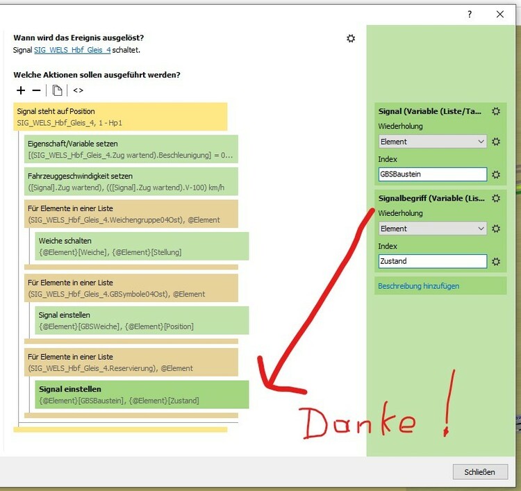

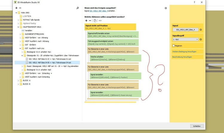

Hello, soweit ich weiß, geht das nur über die EV auf beiden Seiten. Weil ja nur das GBS Signal mit dem Signal verbunden ist aber nicht umgekehrt. Musst dann wenn das Signal schaltet noch irgendwo dazu sagen, das auch das GBS Signal geschaltet werden soll. Geht aber einfacher mit Fahrstrassen die hinterlegt sind und zum Beispiel über einen Schalter ausgelöst werden. Kann man in Tabellen und Listen anlegen die dann abgearbeitet werden. Die Fahrstrassen kannst du direkt in den Signalen einbauen. Auch Züge die bei einem Signal warten und zum Beispiel bei Hp1 dann mit bestimmten Parametern weiterfahren sollen usw. Es gibt dazu ein paar interessante Videos von @Goetz zum anschauen. LG Atrus
Super danke dir vielmals, hat sich dann sowieso erübrigt, läuft alles wie am Schnürchen. Du bist ein GENIE !!! Ganz liebe Grüße von Atrus aus Otherworld
