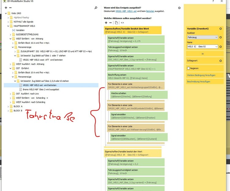

  3. Also einmal bin ich noch da. Meine EV sieht ja mittlerweile ganz anders aus. Hatte ich ganz vergessen. Bin gerade ganz woanders auf der Anlage, sorry! Ich habe die Blockstrecken inzwischen in den Fahrstraßen integriert, um die Ereignisse in den Signalen zu verringern und das Ganze etwas übersichtlicher zu gestalten! LG Atrus

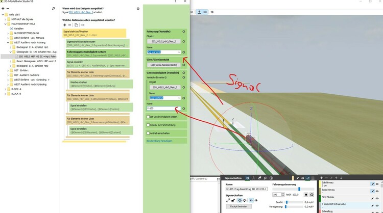

  4. Vielleicht hat es auch mit dem Namen "Element" in einer Liste bzw. bei Weiche schalten "Variable Liste/Tabelle" zu tun, wie du auf meinem Foto sehen kannst. Bei mir ist der Auslöser ja auch ein Signal aber eben anders formuliert. LG Atrus

  6. So sieht das dann aus, falls ich nichts falsch gemacht habe! LG Atrus
  7. Hallo EmKo, ich kann es dir leider nur in der graphischen Ebene zeigen, weil ich noch kein Lua kann. Vielleicht kannst du das ja irgendwie in ein Lua Script umwandeln. LG Atrus

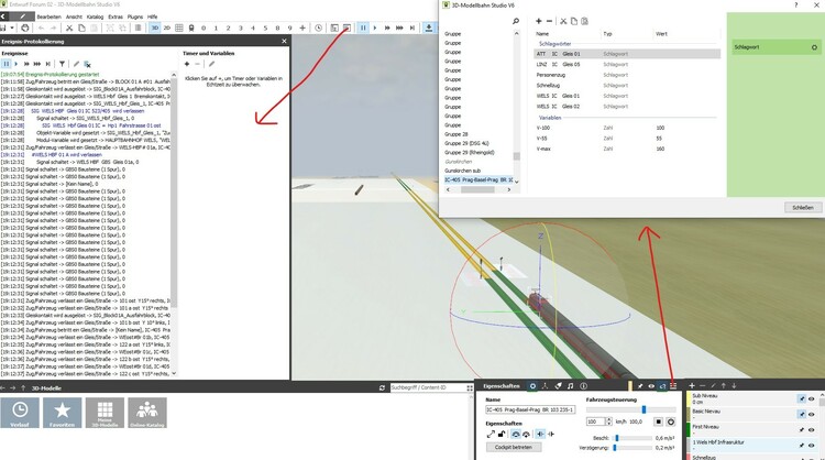

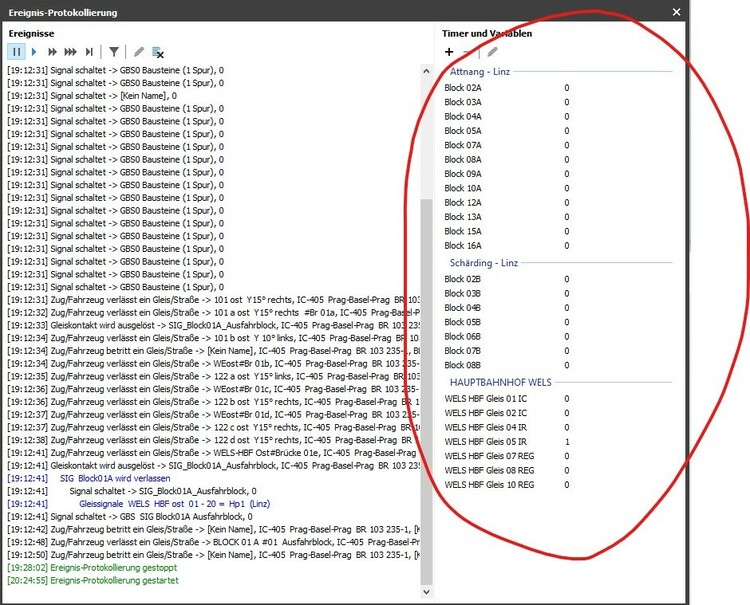

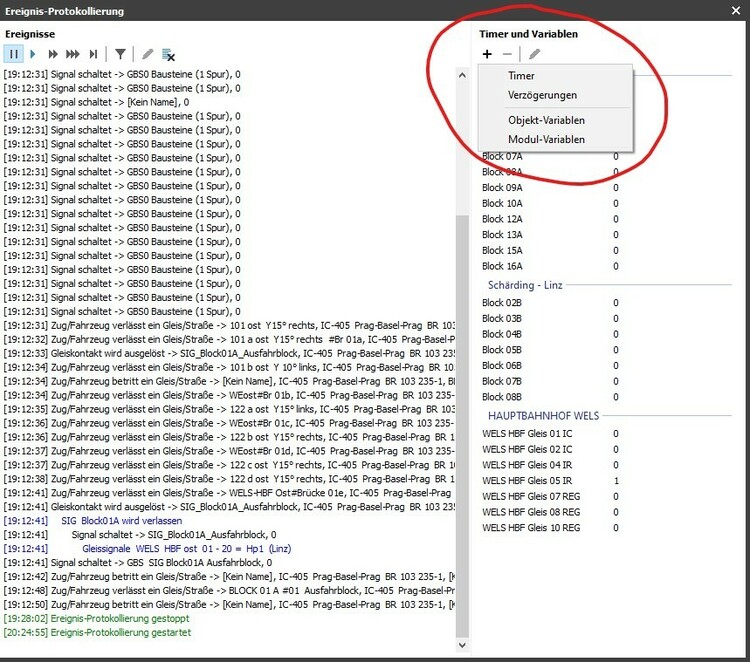

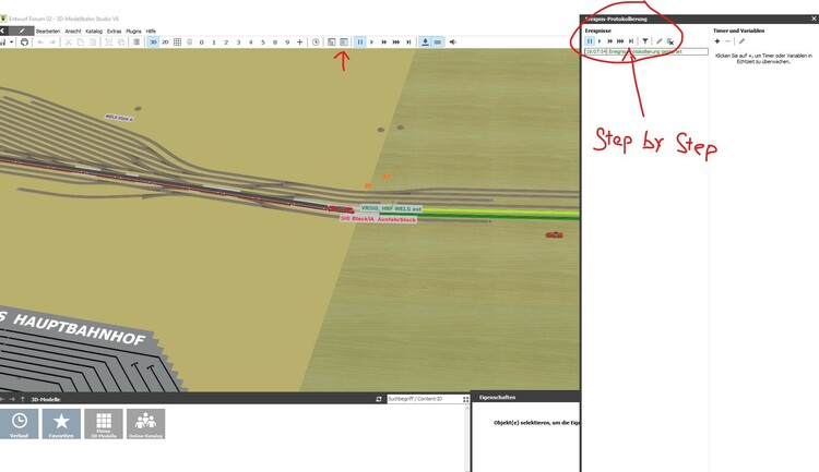

  13. PPs: jetzt werde ich schon langsam müde, "Tschuldigung" aber das muss ich dir noch sagen, sonst macht das alles keine Sinn. Jeweils die blau hinterlegten Zeilen im Ereignisprotokoll, stellen ein Ereignis in der EV dar(auch die roten aber dazu später). Und wenn du eine blau hinterlegte Zeile mit Doppelklick links öffnest, dann kommst du automatisch zu dem Eintrag in der EV und siehst so, welche Ereignisse, Bedingungen usw. du ausgewählt hast und falls etwas nicht funktioniert hat, ist das eine große Hilfe bei der Fehlersuche. Du kannst dir quasi in Echtzeit ansehen, was gerade passiert und das ist manchmal gar nicht so wenig in nur einer Sekunde. Jetzt aber echt, LG Atrus
  14. PS: Habe ich natürlich wieder vergessen. Du kannst verschiedene Szenarien simulieren: 1. in dem du Blocksignale auf Hp0 setzt, der Zug darf dabei das Vorsignal aber noch nicht passiert haben, weil sonst der Bremsweg nicht mehr ausreichen würde. Soll heißen, der Zug würde ein rotes Signal überfahren. Das würde wiederum einen Nothalt erzwingen. Den habe ich aber noch nicht programmiert. Du wirst sehen, dass der Zug dann sehr langsam abbremst und mit Hilfe eines Bremskontaktes schön vor dem Blocksignal stehen bleibt. 2. Du setzt das betroffene Blocksignal nachdem der Zug zum stehen kam wieder auf Hp1. Der Zug fährt dann mit einer, in der Lok gespeicherten Geschwindigkeit wieder langsam an, bis er diese erreicht. Beim nächsten Vorsignal erhält er dann neue Informationen. 3. Du setzt das betroffene Blocksignal auf Hp1 noch bevor der Zug zum Stehen kommt. Er wird dann sofort wieder auf die eingestellte Vmax beschleunigen und erst gar nicht zum Stillstand kommen ( Sinn einer Blockstrecke ). Es gibt für jeden Streckenblock noch eine zusätzliche Modul Variable (siehe Foto). Deren Zustand ist die Zahl 0 wenn der Block frei ist. Muss ein Zug stehen bleiben (wartender Zug im Signal) wird die Variable auf 1 gesetzt. Erst wenn der Block (= Blocksignal) verlassen wird, wird auch die Variable wieder auf 0 zurück gesetzt. Diese Variablen habe ich aber für ganz andere Dinge wie, Gleisbesetztmeldung, Fahrstraßen Abfrage und einiges mehr eingerichtet. Die kannst du im Moment ignorieren. Ich sage es dir nur, weil die im Protokoll dann manchmal zu sehen sind. Du kannst im Protokoll rechts oben (siehe Foto) mit dem Symbol + auch noch Variablen, Timer und Verzögerungen überwachen! Aber ich denke das ist jetzt genug fürs Erste LG Atrus

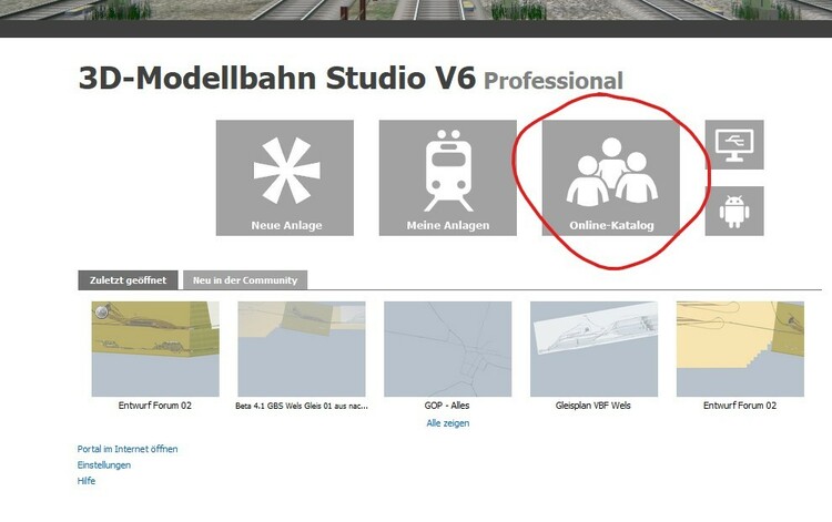

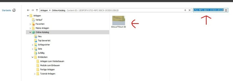

  15. Hallo Eddie, ich glaube ich hatte den Entwurf versehentlich gelöscht, sorry! Habe soeben einen neuen hochgeladen: 15D9F5F9-5753-49FC-B8C9-1935D013E62D Einfach in der Starseite auf On Line Katalog gehen, rechts oben die ID eingeben und auslösen. Sollte dann eigentlich gleich im Bild sein. Mit Doppel Klick links öffnen. Wird ein bisschen dauern bis sie dann auf deinem Rechner geladen ist. Da fährt übrigens gerade ein Zug von Wels Richtung Linz. Der IC 405. Du kannst dir das Protokoll aufmachen und so schrittweise mit verfolgen was gerade passiert. Speziell bei den Signalen, Schaltern und Gleiskontakten. Ich habe dir auch ein Bild Vom "Lokinhalt" gemacht. Diese Informationen hat die Lok schon hinterlegt. Damit fällt es dir leichter, z.B. Bedingungen zu setzen, weil nur die Lok mit dem Schlagwort "Gleis 02" ein bestimmtes Ereignis auslöst oder Geschwindigkeiten z.B. V100 schon in der Lok gespeichert sind. Aber ich glaube das wird jetzt ein bisschen viel auf einmal. LG Atrus

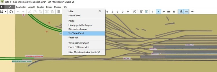

  16. PS: Den YouTube Kanal findest du in der Menüleiste unter Hilfe! LG Atrus

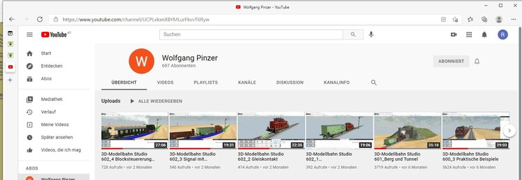

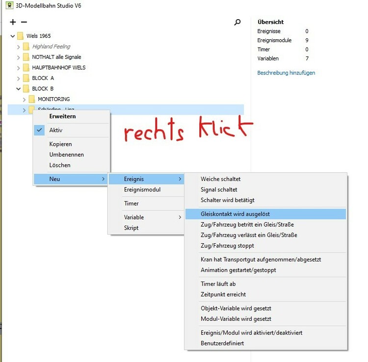

  17. Hallo Eddie, ja genau wie du vermutet hast. Man kann die Ereignismodule benennen wie man will. Mit Mausklick rechts kommst du in ein Auswahlmenü, dort kannst du diverse Änderungen vornehmen Ich würde dir aber wirklich raten ein paar Videos anzuschauen, da kann man einiges lernen. Zum Beispiel diese Serie von Wolfgang Pinzer. Manche davon sind schon etwas älter, aber sowie ich das sehe, brauchst du erst mal eine gründliche Basis Einschulung und da ist es in den meisten Fällen egal ob die noch im V5 oder schon im V6 gedreht wurden. Du kannst dir auch gerne meine Anlage als Entwurf ansehen 3E889710-940B-4DCC-B72B-160FBC84FF1C nur weiß ich nicht ob dir das wirklich hilft oder dich eher verwirrt. Ich bin da auch noch kein Profi und es gibt viele Leute im Forum, die sich da echt gut auskennen. Rechts oben auf der Starseite des Forum gibt es auch eine Suchfunktion, da gibst du einfach ein was du wissen willst (Schlagwort genügt) und in den meisten Fällen kommen dann einige Antworten zu einem bestimmten Thema ins Bild. Da es mittlerweile über 6000 Themen mit über 81000 Beiträgen gibt, bin ich mir fast sicher, das auch für dich etwas passendes dabei ist! LG Atrus

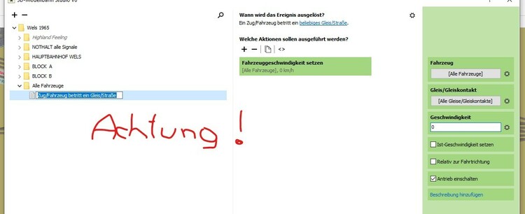

  18. PS: Hallo noch einmal, es ist auch sehr gefährlich, "allen Fahrzeugen" auf "allen Gleisen" eine Änderung zu geben, wenn es nicht definiert ist, auf welchem Gleis sie gerade Stehen! LG Atrus

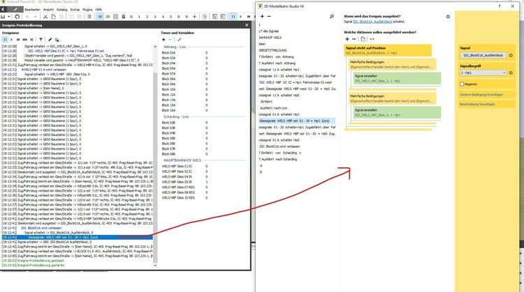

  20. Hallo Sy-Du, sieht dann in der EV in etwa so aus. LG Atrus
