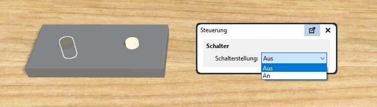

die GBS-Taster sind als "Schalter" realisiert und besitzen daher immer nur die Zustände "Aus" und "An", wenn sie nicht mit einem anderen Schaltobjekt mit mehr als 2 Zuständen (z.B. einem mehrwertigen Signal oder einer Kreuzungsweiche)  verbunden sind.
Genau diese Zweiwertigkeit wird benötigt, wenn man mit dem Taster mittels Mausdoppelklick (z.B. am Gleisbildstellpult) etwas einschalten/aktivieren und wieder ausschalten/deaktivieren können möchte.
Möchte man diese Funktionalität für den Taster beibehalten, aber trotzdem den Taster auch blinken lassen können, gelingt dies nur dadurch, dass man dem Modell eine zusätzliche Blink-Animation hinzufügt, die dann über einen zusätzlichen Schalter in der Steuerung aktiviert und deaktiviert werden kann. Dann hat man jedoch zwei voneinander unabhängige Aktionen, die sich auf dieselbe Eigenschaft des betroffenen Objekts (hier die Beleuchtung) auswirken - und sich damit in die Quere kommen. Steht beispielsweise die Schalterstellung auf aus, und stoppt man den anschließend gestarteten Blink-Vorgang, während die Beleuchtung des Tasters aktiv ist, bekommt man anschließend die Beleuchtung des Tasters über die Schalterstellung nur dadurch weg, indem man den Taster zuerst einschaltet und dann wieder ausschaltet (und umgekehrt beim Einschalten genauso).
Diesen Konflikt bekommt man nur dadurch weg, indem man den Taster als "Signal" realisiert und dann den Zustand "blinkend" als dritten Zustand neben "aus" und "an" berücksichtigt. Dies hat aber zur Folge, dass der direkte Übergang zwischen den beiden Zuständen "Aus" und "An" mittels eines Mausdoppelklicks auf den Taster nicht mehr in beiden Richtungen funktioniert, weil in einer Richtung der Weg über den Blink-Zustand führt.
An anderer Stelle wurde als Nutzungsszenario für diesen Wunsch das Blinken während des Ablaufs einer gestarteten Animation (z.B. während dem Öffnen oder Schließen der Schranken eines Bahnübergangs) aufgeführt. Dies könnte man beispielsweise dadurch realisieren, dass man in die Aus/An-Animation des Tasters mehrere Blinkzyklen einbindet und für den Taster eine "analoge" Umschaltung einstellt, womit die Animation dann mit einer vom Erbauer fest eingestellten Geschwindigkeit ablaufen würde. Man könnte dann zwar wieder die gewollten 2 Endzustände "Aus" und "An" beidseits der Blink-Animation mittels jeweils einem Mausdoppelklick auf den Taster einstellen. Doch neben der bereits erwähnten festen Animationsgeschwindigkeit wäre auch die Anzahl der Blink-Zyklen zwischen dem Aus-und An-Zustand fest vorgegeben. Eine Anpassung an die Öffnungs- und Schließzeiten der Bahnschranke wäre dadurch nicht möglich.
Würde man schließlich den Taster weder als Schalter noch als Signal, sondern "nur " als 3D-Modell realisieren und auf die Verwendung der neuen "Schalter"-Funktionalität im Steuerungsfenster verzichten, könnte man diese Variante wie in den älteren MBS-Versionen als Animation im Eigenschaftsfenster steuern und dabei auch die Ablaufgeschwindigkeit so anpassen, dass die Länge des Animations-Ablaufs zur  Öffnungs- und Schließdauer der Bahnschranke passt. Das Umschalten des Tasters mit der Maus wäre dann allerdings nicht mehr möglich.
Fazit:
Bei jeder der betrachteten Lösungsvarianten gibt es einen "Schönheitsfehler". Ich sehe keinen Weg, die ursprüngliche Funktionalität des  GBS-Tasters beizubehalten und als "Erweiterung" das zusätzliche Blinken zu integrieren , ohne dass es zu den beim zweiten Bild genannten Konflikten kommt. Ich könnte stattdessen einen zusätzlichen Taster anbieten, bei dem das permanente Leuchten durch das Blinken ersetzt wird. Dann könnte man beispielsweise das Öffnen und Schließen der Schranken mit dem bisherigen Taster anstoßen (Aus = Schranken öffnen/offen, An = Schranken schließen/geschlossen) und den Öffnungs- und Schließvorgang durch die Blink-Anzeige des neuen Tasters begleiten lassen. Wenn man dann beide Taster an derselben Stelle positioniert und dann während des Öffnungs- und Schließvorgangs den Blink-Taster anstelle des An/Aus-Tasters einblendet, hat man ebenfalls die gewünschte Funktionalität, ohne mit den Mankos der oben dargestellten Realisierungsvarianten leben zu müssen.
Taster-Beispiele.zip
Das obige Paket enthält die oben beschriebenen Varianten als mbe-Modelle, die Du somit alle ausprobieren kannst.

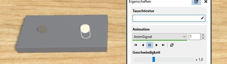

Am 23.5.2025 um 16:22 schrieb MarkoP:
Wäre es möglich, dass ... die Farbe des Tasters kontinuierlich hell und dunkel wird.
Das geht leider nicht. Denn der Wechsel zwischen hell und dunkel wird durch entsprechend hell und dunkel texturierte Flächen dargestellt, die wechselseitig in den Vordergrund (sichtbar) und Hintergrund (unsichtbar) geschoben werden.

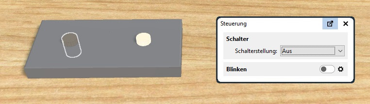

Hallo Marko,
ich habe mich jetzt entschlossen, doch die 3-wertige "Signal"-Variante als zusätzliches Taster-Modell bereitzustellen. Ich habe es zunächst zum Ausprobieren als Entwurf veröffentlicht:  6BDF6E5A-94EE-4C34-9D64-182E07D88532
Für den Taster können dieselben Farb- und Positions-Varianten als Variationen ausgewählt werden wie bei den anderen GBS-Tastern. Und der Taster kann wie die anderen Taster auf der Oberseite beschriftet werden (bis zu 3 Zeichen).
Dazu gibt es auch eine kleine "Demo-Anlage":           Signaltaster-Demo.mbp

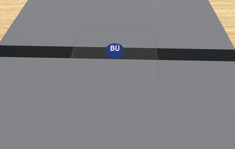

11Blink-TastermitberlagertemFlchentaster.thumb.jpg.fe454bd861ee97eba467f6efcaea5d33.jpg
Hier wurde der in der Mitte platzierte Taster mit einem transparenten Flächentaster aus dem Online-Katalog (7A82E34F-263F-41D9-8C20-74A75B8F1056) überdeckt. Durch einen (vermeintlichen) Doppelklick auf den Signaltaster (tatsächlich wird der Flächentaster angeklickt) wird dieser wie die anderen Taster an- und ausgeschaltet, wobei allerdings in beiden Richtungen dazwischen eine Blinkphase eingeschoben ist. Dies wird durch eine Ereignisdefinition realisiert, die durch das Umschalten des Flächentasters angestoßen wird:
12Umschalt-EVfrFlchentaster-Signaltaster-Kombination.JPG.c32f46d2faf73f0de40d78510801a662.JPG
Im Prinzip stimmt das Vorgehen hier mit dem aus Brummi's Demo oben genau überein - nur dass bei mir die Bedienung der Schranke fehlt.
Wenn der Signaltaste in dieser Form für Dich (und die anderen möglichen Nutzer) in Ordnung ist, werde ich ihn so auch final veröffentlichen.

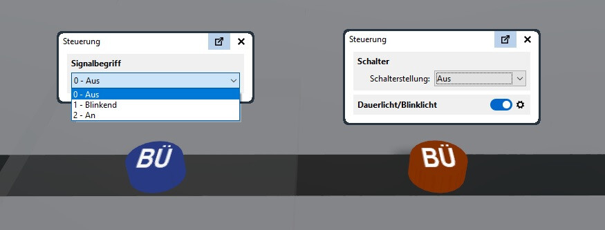

Aufgrund des Hinweises oben von @BahnLand, dass die Taster beschriftbar sind (das war mir noch gar nicht aufgefallen), kann der Zustand der Schrankenanlage auf dem Stellpult abgelesen werden.
Dasselbe Prinzip eignet sich auch für den neuen Knopf von Bahnland:
Signaltaster Demo 2.mbp
neue, verbesserte Version: Animationen getauscht gegen integrierte Schalter

für den oben beschriebenen  3-wertigen Signaltaster ging es 2 mögliche Varianten, die Zustandsreihenfolge festzulegen
Variante A:    0 = Aus,   1 = Blinkend,   2 = An                      (vorgeschlagen von @MarkoP)
Variante B:    0 = Aus,   1 = An,            2 = Blinkend             (vorgeschlagen von @Goetz)
Für beide Varianten gibt es plausible Gründe:
Variante A:
Das von Marko hier dargestellte Beispiel (Aus = Stillstand, Blinken = Bereit zum Start und An = Läuft) sieht den Blinkenden Zustand als Zwischenzustand beim Starten eines Objekts, sodass dieser zwischen dem Zustand "Aus" und dem Zustand "An" eingeordnet gehört.
Variant B:
Die Argumentation von Götz zielt darauf ab, dass die Zustände "Aus" und "An" des 3-wertigen Tasters dieselben sind wie bei einem 2-wertigen Taster, bei dem es den Zustand "Blinkend" nicht gibt. Deshalb sollten die Zustände "Aus" und "An" bei beiden Taster-Varianten an denselben Positionen sitzen, sodass der Zustand "Blinkend" demzufolge an der dritten Position eingereiht wird.
Am liebsten würde ich beide Varianten zur Verfügung stellen. Als Variationen eines Modells ist dies allerdings nicht möglich, weil die Reihenfolge der Zustände eine globale Eigenschaft des Modells ist und daher bei den enthaltenen Variationen nicht unterschiedlich sein kann.
Frage an @Neo:
Spricht etwas dagegen, die beiden Varianten als zwei
separate Modelle im Modellbahn-Studio zur Verfügung zu stellen?
Falls ja, möchte ich Euch alle bitten, Euer Votum für eine der beiden Varanten abzugeben. Ich werde dies dann bei der finalen Veröffentlichung des Modells berücksichtigen.

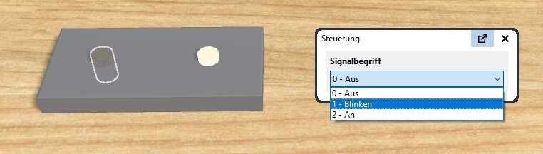

Wenn man in der Variant B jeden Zustand einzeln und unabhängig der anderen wählbar ist, also sowohl 0-1-2, 0-2-1 als ggf. auch 0-1 alleine möglich sind (Frage an @BahnLand) würde ich Variante B bevorzugen, da die gleiche Position den Austausch erleichtert.
Außerdem war meine Anordnung lediglich ein Beispiel.

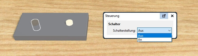

Am idealsten wäre eine Auswahl als integrierter Schalter bei dem jeder Zustand vollkommen unabhängig ausgewählt werden kann.
Dieser Schalter ist wie ein Signal gebaut, @MarkoP
Er hat 3 Stellungen und du kannst jede frei zu jeder Zeit schalten.
Vollkommen unabhängig sind die Stellungen nicht, denn der Knopf kann selbstverständlich immer nur eine der drei Möglichkeiten zeigen.
Entweder ist er aus oder er ist an oder er blinkt.
Bearbeitet von Goetz

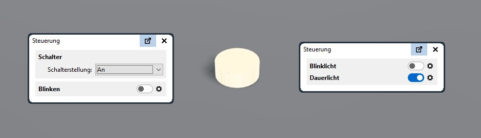

ich habe über die Idee von @MarkoP
Am 25.5.2025 um 22:46 schrieb MarkoP:
Die Idee dahinter ist eigentlich einfach, denn dann könnte man mit einem Schalter das Modell aktivieren/deaktivieren und mit einem zweiten zwischen Dauerlicht und Blinken (beides als jeweils eine Animation) switchen. Aber vermutlich geht das nicht, oder?
nochmals etwas genauer nachgedacht.
Die Idee kann tatsächlich realisiert werden, ohne dass sich das An- und Ausschalten des Tasters und das Einstellen des Dauerlichts oder alternativ des Blinklichts in die Quere kommen. Wichtig ist hierbei, dass der Wechsel der Beleuchtungsart (Dauerlicht oder Blinklicht) und das An- und Ausschalten des Tasters (der Taster-Beleuchtung insgesamt) völlig unabhängige Aktionen sind. Die "Standard"-Aktion des Tasters ist wie beim einfachen "An/Aus"-Taster 2-wertig und kann somit auch weiterhin mit der Maus umgeschaltet werden. Hierbei ist völlig belanglos, ob die dauerhafte oder die blinkende Beleuchtung eingestellt ist. Der Wechsel zwischen dem Dauerlicht und dem Blinklicht erfolgt über einen dem Taster zusätzlich hinzugefügten "integrierten Schalter". Die Art der Beleuchtung (Dauerlicht oder Blinklicht) wird durch das An- und Ausschalten der Beleuchtung nicht beeinflusst. Der Wechsel zwischen Dauerlicht und Blinklicht kann insbesondere auch im ausgeschalteten Zustand erfolgen, sodass beim nächsten Einschalten der Beleuchtung die gerade eingestellte Beleuchtungsart wirksam wird.
Ich habe diese Variante des Tasters nun ebenfalls als Entwurf veröffentlicht (Content-ID = 9580FE28-F8DA-4FBD-BB28-06C7D416FF24). Im Gegensatz zum gestern veröffentlichten 3-wertigen Signaltaster (im obigen Bild links) handelt es sich bei dem neuen Modell (wieder) um einen Schalter (im obigen Bild rechts). Die Schalter-Demo habe ich entsprechend erweitert:
Dauerlicht-Blinklicht-Schalter-Demo.mbp
Da die An/Aus-Schaltung wieder nur 2 Zustände besitzt, und das Modell deshalb wieder als "Schalter" realisiert wurde, wird hier der transparente Flächentaster (normalerweise) nicht mehr benötigt. Bei dem weiter oben als Anwendungsbeispiel verwendeten Szenario einer Bahnschranken-Steuerung müsste dieser Taster jedoch wieder durch einen Flächentaster überdeckt werden, weil man zwar das "Einschalten" der Schranke (schließen) über den Taster selbst anstoßen könnte (Schranke schließen + Taster=an + Beleuchtung=Blinklicht, nach Abschluss des Schließvorgangs Beleuchtung=Dauerlicht), aber beim "Ausschalten" der Schranke (öffnen) durch den Taster dessen Beleuchtung sofort abgeschaltet würde. Hier müsste man das Ausschalten über den übergestülpten Flächentaster anstoßen und dadurch dann den folgenden Ablauf realisieren: Schranke öffnen + Beleuchtung=Blinklicht, nach Abschluss des Öffnungsvorgangs Taster=aus (impliziert Beleuchtung=aus).
Welchen Taster haltet Ihr für den besseren?
