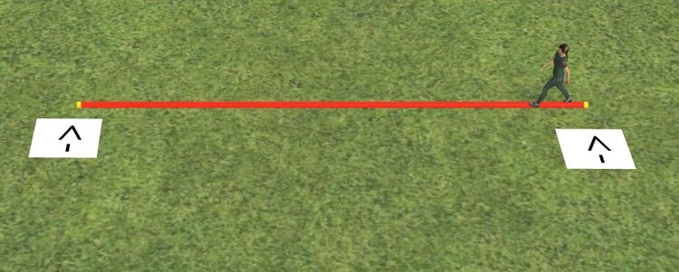

Hallo @BauerHeini,
hier ein kleines Beispiel zur Antwort von @Goetz:
Umkehrende Fußgänger.mbp
Bitte beachte, dass auf derselben Spur entgegenkommende Fußgänger nicht ausweichen können und daher anhalten, wenn sie aufeinander treffen. Damit entgegenkommende Fußgänger aneinander vorbei gehen können, werden 2 Spuren benötigt. Wenn Du bei der vorliegenden Anlage auf den Planungsmodus umschaltest, kannst Du die Fahrspuren und die virtuellen Drehspuren sehen.
Damit der Fußgänger die Drehspur tatsächlich betritt, muss am gegenüberliegenden Ausgang der Drehspur zumindest ein kurzer Stummel einer virtuellen Spur angeschlossen sein. Das Anhalten, Wenden und erneute Starten des Fußgängers erfolgt über eine Ereignisdefinition.
Bei der "Doppelspur" laufen die beiden Fußgänger mit gleicher Geschwindigkeit "im Kreis". Deshalb wird hier keine Steuerung durch die Ereignisverwaltung benötigt.
