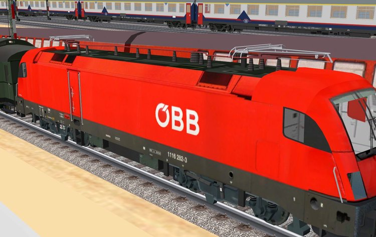

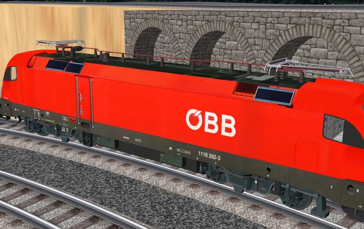

Vermanus Geschrieben 23. März 2016 Geschrieben 23. März 2016 Hallo Franz, nochmals großes Lob für den tollen Taurus. Aber eine Kleinigkeit: Die Lüftungsgitter am Dach schauen von links ein bischen eigenartig aus (Taurus1). Von Rechts ist alles in Ordnung (Taurus2). MfGaÖ Vermanus.
Franz Geschrieben 23. März 2016 Autor Geschrieben 23. März 2016 Hallo Vermanus, danke für den Hinweis. Als ich mit der Lok fertig war unternahm ich noch einen Versuch die Lüftungsschlitze noch etwas genauer zu modellieren. Hat mir dann aber doch nicht gefallen und ich habe vergessen auf beiden Seiten zu Löschen. Dabei habe ich wohl versehentlich die Textur ein wenig verschoben denn die dunklen Streifen in den Ecken waren auch nicht ok. Hab's nachgearbeitet und hochgeladen. Nach Neos erneuter Freigabe passt's dann hoffentlich. HG Franz
