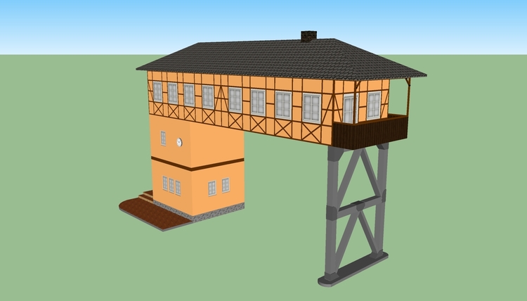

maiky Geschrieben 30. Januar 2017 Teilen Geschrieben 30. Januar 2017 Hallo zusammen, nach den Ratschlägen von Brummi habe ich die Nieten wieder gezogen und dem Recycling zugeführt , meiner Meinung nach habe ich das Brückenstellwerk jetzt soweit fertig. Nun meckert es immer noch beim Importieren wegen der Texturen (keine zweierpotenz) aber das ist ne andere Baustelle. Ich wollte das Stellwerk erst mal zu ende bauen, um mal wenigstens ein Modell fertig zuhaben, wobei sich noch ein alter bekannter in etwas abgewandelter Form dazu gesellt hat . Anbei mal was zum gucken . Beste grüße Maik Link zu diesem Kommentar Auf anderen Seiten teilen More sharing options...

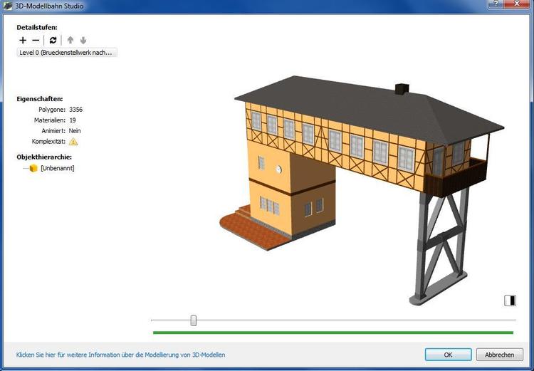

maiky Geschrieben 1. Februar 2017 Teilen Geschrieben 1. Februar 2017 Hallo zusammen, vielen dank für die gefällt mir , ich habe das Brückenstellwerk jetzt (für mich zumindest) fürs erste beendet. Es lässt sich auch in den Katalog hoch laden, ABER dann kommt eine Meldung mit der ich als Neuling nicht so wirklich was anfangen kann, und bitte daher um eure Hilfe. Anbei mal die Screenshots vom fertigen Modell und der Fehlermeldung. Mit Besten Grüßen Maik Link zu diesem Kommentar Auf anderen Seiten teilen More sharing options...
Roter Brummer Geschrieben 1. Februar 2017 Autor Teilen Geschrieben 1. Februar 2017 Hallo Maik, du hast insgesamt 19 Texturen verwendet. Daher kommt die Meldung. Auch jede Farbe aus dem Sketchup-Katalog gilt dabei als extra Textur. Jetzt kommt der Schritt mit dem Texturatlas (der Multitextur), die ich in der Folge 1 beschrieben hatte. HG Brummi Link zu diesem Kommentar Auf anderen Seiten teilen More sharing options...

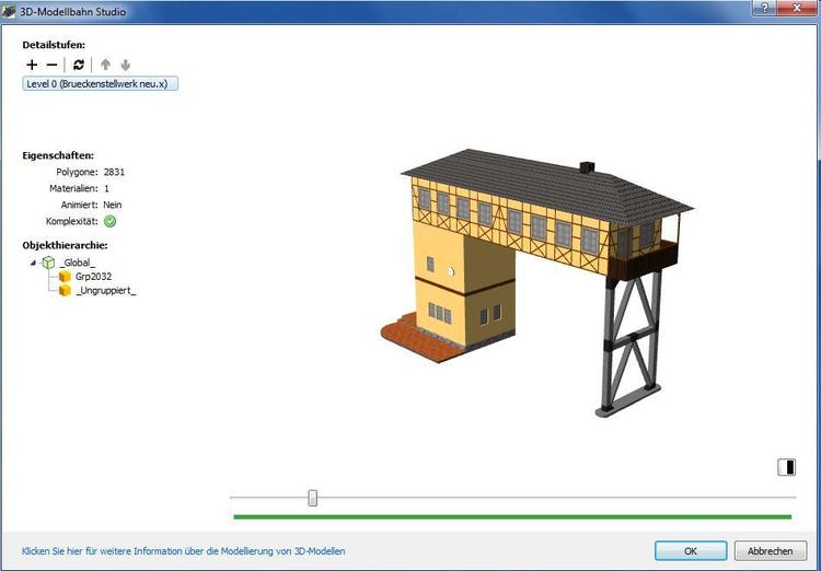

maiky Geschrieben 6. Februar 2017 Teilen Geschrieben 6. Februar 2017 Hallo zusammen, nun aber wirklich , ich habe fertig . Vielen Dank an quackster für die mühe mir das ganze näher zu erklären, jetzt muss es nur noch drinnen bleiben , Und ja man sollte auch ab und an eine Sicherungskopie erstellen, sonst darf man nochmal anfangen, so ist es mir ergangen, aber aus Fehlern lernt man ja bekanntlich. Nach der kleinen Anpassung der Durchfahrtshöhe passen jetzt auch die Loks durch, ohne Schaden zunehmen. Beste Grüße Maik Brueckenstellwerk_neu.mbp Link zu diesem Kommentar Auf anderen Seiten teilen More sharing options...

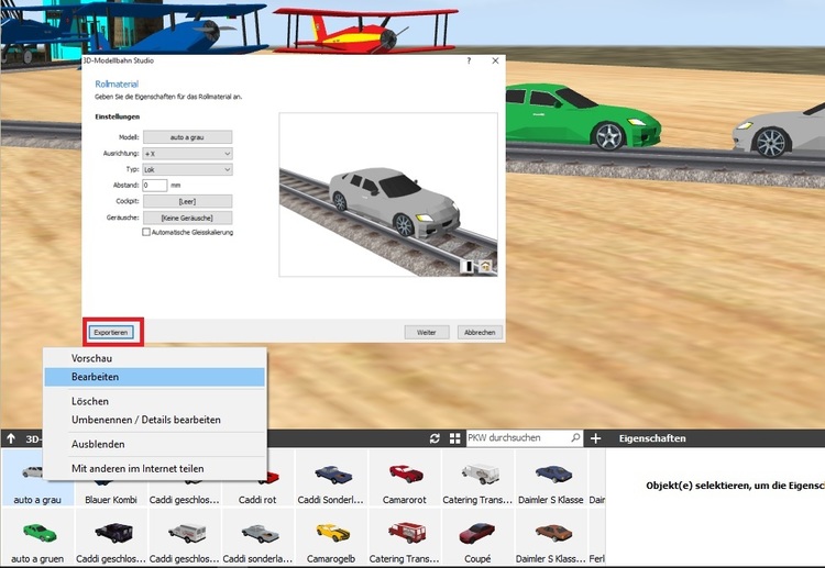

quackster Geschrieben 6. Februar 2017 Teilen Geschrieben 6. Februar 2017 hallo Maik, du muß beim modell im katalog auf bearbeiten und im nächsten fenster unten links auf exportieren gehen. dann bekommst du eine .mpe datei die du hier einstellen kannst (ev noch als zip packen - 7z hat nicht jeder) vg quackster Link zu diesem Kommentar Auf anderen Seiten teilen More sharing options...

quackster Geschrieben 7. Februar 2017 Teilen Geschrieben 7. Februar 2017 hallo Maik, wenn ein modell als anlage exportiert wird - werden die texturen nicht aber der ort wo sich die texturen befinden sollten übermittelt. daher fragezeichen bei nicht öffentlichen modellen. nochmal bebildert, der export als mpe datei vg quackster Link zu diesem Kommentar Auf anderen Seiten teilen More sharing options...
