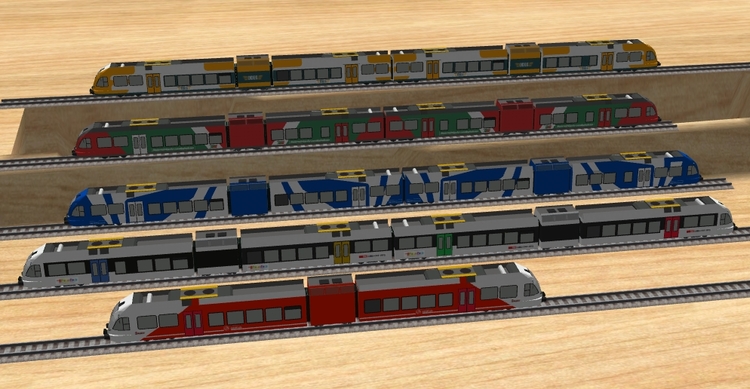

quackster Geschrieben 26. Oktober 2016 Geschrieben 26. Oktober 2016 hallo Vermanus, die profis werden blender oder besseres benutzen (auch schon wegen den animationsmöglichkeiten). sketchup finde ich ausreichend und für den einstieg einfacher. vg quackster ps. hier mal ein beispiel was ihr evtl nach erscheinen des neuen katalogs erwarten könnt. evtl weil ich keine tauschtexturen verwende, aber pro triebzug nur eine einzige 1024x512er multitextur.
