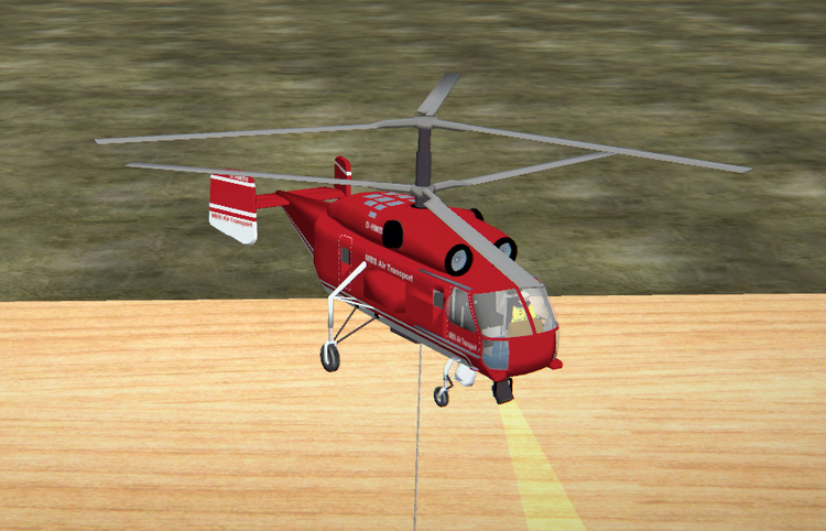

fmkberlin Posted December 13, 2016 Author Share Posted December 13, 2016 (edited) Hallo BahnLand, wenn es ein Lasten-Hubschrauber war, war es eventuell dieser - Kamov 32 Die Turbinen arbeiten aber nicht als Strahltriebwerk, sondern einfach nur als Antriebsaggregate. Es gibt wohl auch Helis mit Strahltriebwerk im militärischen Bereich. Viele Grüße fmkberlin Edit: Die Mil Mi-26, der größte Hubschrauber der Welt (fliegender Kran) hat auch einen Turbinen-Antrieb. Aber auch nicht als Strahltriebwerk. Edited December 13, 2016 by fmkberlin Link to comment Share on other sites More sharing options...

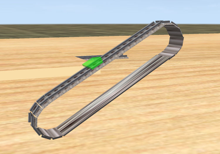

fmkberlin Posted December 16, 2016 Author Share Posted December 16, 2016 Hallo Forum, ich habe ein bischen mit der Animation von Rolltreppenbenutzern experementiert! Ich habe mich gefragt, ob man nicht auf diese Führungskameras verzichten kann. Sondern das ganze nur mit der Verknüpfen-Funktion der EV lösen kann - Wenn man aufs grüne Knöpfchen drückt, läuft der gute Mann bis zur Roltreppe und fährt diese auch hoch, weil er am Ende des Gleises, mit einer Dummy-Lok, auf dem schrägen Gleis, verknüpft wird. Oben soll er dann auf dem Gleis weiter laufen. Aber Der gute Mann springt nach dem Lösen der Verknüpfung wieder zu der Stelle zurück. Hier die Datei dazu - Rolltreppe-Test.mbp Vielleicht fällt ja jemanden etwas dazu ein. Viele Grüße fmkberlin Link to comment Share on other sites More sharing options...
BahnLand Posted December 16, 2016 Share Posted December 16, 2016 Hallo Frank, ich hatte deises Problem ursprünglich auch: Am 12.12.2016 um 10:04 schrieb BahnLand: Würde man nun den Fußgänger mit der Kamera verknüpfen, würde dieser zwar in aufrechter Stellung mit der Dummy-Lok und der Kamera mit nach oben zum oberen Ende der Rolltreppe genommen. Aber sobald man die Verknüpfung des Fußgängers zur Kamera löst, springt der Fußgänger auf die ursprüngliche Position am unteren Ende der Rolltreppe zurück, weil die "Bindung" zum Gleis unter dem Fußgänger an dieser Stelle immer noch existiert. Stelle den Nikolaus auf ein kuzes horizontales Gleisstück und verknüpfe dieses anstelle des Nikolauses mit der schrägen Dummy-Lok. Dann springt der Nikolaus am anderen Ende der "Rolltreppe" nicht mehr zum Ausgangspunkt zurück. Du musst nur darauf achten, dass das Podestgleis an beiden Enden der Rolltreppe bündig an die horizontalen "Führungsgleise" anschließt. Sonst bleibt die Person am Ende der Rolltreppe stehen. Wenn Du statt der Führungskamera eine auf einer schrägen Gerade laufende Dummy-Lok verwendest, kannst Du zwar auch hier das "Podest" in horizontaler Ausrichtung verknüpfen. Du kannst aber dann keinen weichen Übergang zur Horizontaen mehr herstellen, weil dann der Nikolaus (mit oder ohne Podestgleis) sich mit der in die Horizontale übergehenden Lok neigen würde. Das wird genau mit der Führungskamera verhindert, weil diese dann, wenn die "Verfolgung" aktiviert ist, bezüglich der Seiten-Neigung immer senkrecht steht. Zum Schluss noch vielen Dank für die zusätzlichen Informationen zu den Hubschraubern. Viele Grüße BahnLand Link to comment Share on other sites More sharing options...

fmkberlin Posted December 17, 2016 Author Share Posted December 17, 2016 (edited) Hallo BahnLand und Forum, es hat geklappt - Noch mals vielen Dank! Hier noch mal die neue Datei: Rolltreppe-Test 2.mbp Ich würde versuchen, mit so einer Konstruktion - Eine Endlosschleife von Dummys, mit verknüpften Gleis einzusetzen. Ähnlich dem Prinzip, von BahnLands Ablaufberg. Viele Grüße fmkberlin Edited December 17, 2016 by fmkberlin Link to comment Share on other sites More sharing options...
BahnLand Posted December 17, 2016 Share Posted December 17, 2016 Hallo Frank, so hatte ich mir das vorgestellt. Sieht klasse aus! Viele Grüße BahnLand Link to comment Share on other sites More sharing options...
