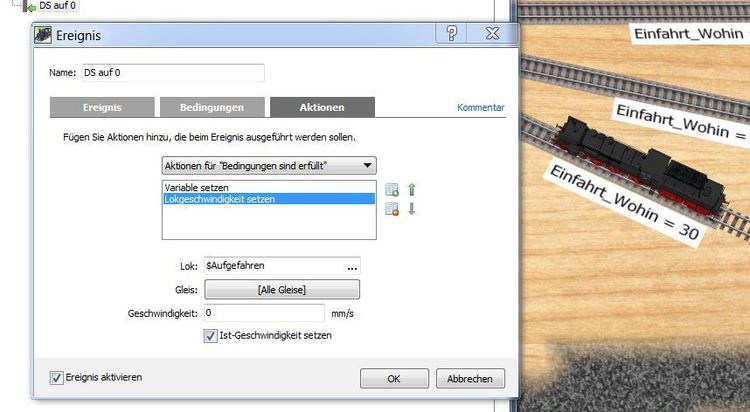

togilsaram Geschrieben 9. Dezember 2016 Autor Teilen Geschrieben 9. Dezember 2016 Ach BahnLand, lass das Gesülze. Öffne das angehängte File. Gib der Lok eine + Geschwindigkeit um auf die Drehscheibe zuzufahren. Dann schaue was passiert! Wenn alles abgeschlossen ist und die Lok am Gleis xyz steht. Nimmst die Lok und stellst die rückwärts aufs Gleis vor die Drehscheibe. An der EV veränderst nichts! Dann verpasst der Lok eine - Geschwindigkeit. Wartest ab was passiert. Dann erklärst mir was ich falsch mache!!! Und zwar so, dass es der Idiot, wie ich hier durch die Blume bezeichnet werde, versteht. DTest01.mbp Link zu diesem Kommentar Auf anderen Seiten teilen More sharing options...
FriLu Geschrieben 9. Dezember 2016 Teilen Geschrieben 9. Dezember 2016 Hallo, ich hänge mich mal rein... Meine Vorschreiber haben ja erklärt, wie man die Lok anspricht, aber nicht explizit erwähnt, das dann bei Gleis [alle Gleise] eingetragen werden muss. Gruss Lutz Link zu diesem Kommentar Auf anderen Seiten teilen More sharing options...
BahnLand Geschrieben 9. Dezember 2016 Teilen Geschrieben 9. Dezember 2016 Hallo Schricker47, Lutz hat zwar einen Fehler erkannt, aber es gibt noch einen zweiten, den Du auch noch korrigieren musst, damit Deine Lok auch im Rückwärtsgang zum Stehen kommt: Nach Deiner Definition soll das Ereignis ausgelöst werden, wenn die Lok "$Aufgefahren" das Gleis betritt. Das funktioniert zwar im Vorwärtsgang, da dann die Lok bei "Zug betritt Gleis" tatsächlich in das Gleis hinein ragt, aber nicht bei Rückwärtsfahrt. Deshalb darfst Du hier keine Lok definieren! Die korrekte Auslöser-Definition ist: Das war der erste Fehler! Den zweiten Fehler hat Lutz oben beschrieben. Du darfst, wenn Du die Lok spezifizierst, nicht auch das Gleis angeben, weil die Aktion sonst nur wirksam wird, wenn Die Lok auch auf diesem Gleis steht. In meinem Beispiel, auf das ich mich in meinem letzten Beitrag bezogen habe, hatte ich auch kein Gleis spezifiziert (wer lesen kann, ist ganz klar im Vorteil!). Bei der von Lutz gezeigten Aktion hättest Du anstatt von "$Aufgefahren" als Lok-Referenz auch "$_Trigger1._Name" verwenden können. Hier sind beide Varianten korrekt. Zum Schluss noch eine Frage: Warum wählst Du bei der Geschwindigkeitszuweisung stets das Häkchen "Ist-Geschwindigkeit setzen" aus? Hiermit bewirkst Du nur, dass die Lok diese Geschwindigkeit abrupt annimmt, also in Deinem Fall rucksartig stehen bleibt. Wenn Du das Kästchen nicht auswählst, bremst die Lok weich aus. Das gilt für alle 3 Geschwindigkeits-Zuordnungen in Deiner Ereignisverwaltung. Zuletzt noch eine Bemerkung, die ich mir leider nicht verkneifen kann: Wenn Du schon von uns allen Hilfe bei der Lösung Deiner Probleme erwartest, solltest Du versuchen, Dich nicht laufend im Ton zu vergreifen. Es macht nämlich (zumindest mir) keinen Spaß, uns (auch Neo) trotz unserer Hilfestellungen, die ja auch nicht ohne Zeit-Investition möglich sind (Deine Fehler müssen ja zuerst einmal erkannt werden), ständig von Dir anraunzen zu lassen. Da verliert man schnell die Lust, Dir weiterzuhelfen. Ich würde DIch daher gerne bitten, Deinen Umgangston gegenüber uns allen etwas zurückzuschalten. Viele Grüße BahnLand Link zu diesem Kommentar Auf anderen Seiten teilen More sharing options...

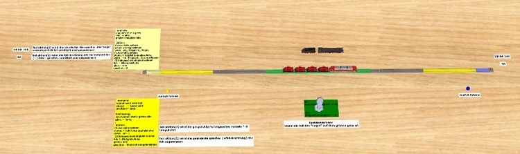

quackster Geschrieben 9. Dezember 2016 Teilen Geschrieben 9. Dezember 2016 hallo leute, mal ein weiteres beispiel + erklärung vg quackster hin und her.mbp Link zu diesem Kommentar Auf anderen Seiten teilen More sharing options...
quackster Geschrieben 9. Dezember 2016 Teilen Geschrieben 9. Dezember 2016 hallo BahnLand, vor 1 Stunde schrieb BahnLand: Mein Eindruck ist, dass mit spezifizierter Lok das Ereignis genau dann anschlägt, wenn die Lok eine "angetriebene" Lok des auslösenden Zuges ist. Vermutlich funktioniert dies auch, wenn mehrere Loks im Zug eine Geschwindigkeit ungleich 0 besitzen. ich hatte hier schon mal ein beispiel dazu. dort kannst du sehen,dass fast immer eine andere lok aus einen 3er verbund als "hauptantriebslok" herangezogen wird. vg quackster Link zu diesem Kommentar Auf anderen Seiten teilen More sharing options...
