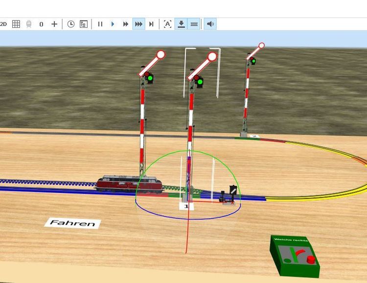

Bin ich zu doof, zu alt oder was weiß ich noch, aber die doofe Lok fährt nicht los.
Steht das Signal 1 auf FAHRT, ist alles ok, die Lok fährt durch, ggf. wird die Vmax gesetzt. Steht das Signal 1 auf HALT, bremst die Lok und bleibt auch brav stehen.
Soweit, so gut, aber stellt man das Signal 1 auf FAHRT, fährt sie einfach nicht los...und ich finde meinen Fehler einfach nicht :(
test_signal anfahren.mbp
die lok steht nicht auf dem haltegleis, du kannst aber dem  gleis "Bremsstrecke" die geschwindigkeit zuweisen

    Aktion:    Lokgeschwindigkeit setzen     Lok='[Alle Loks]'  Gleis='Bremsstrecke'  Geschwindigkeit='$Haltegleis.lok'  Ist-Geschwindigkeit setzen='0'

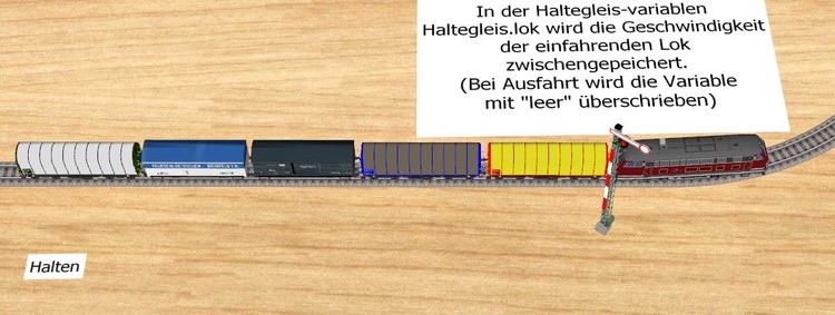

... scheint ein interessanter Grenzfall zu sein... ich habe 30 Start-Stop Vörgänge ausprobiert... bei mir geht es immer ohne die Änderung in der EV...
In der Halteposition ergibt sich bei mir diese Überschneidung zwischen Lok und "Haltegleis"...
... so daß ... Aktion: Lokgeschwindigkeit setzen     Lok='[Alle Loks]'  Gleis='Haltegleis'  Geschwindigkeit='$Haltegleis.lok'
vom MBS immer noch richtig ausgeführt wird...

Ich hatte ja im Original ( war für einen anderen Faden ) die IST-Geschwindigkeit auf 0 gesetzt, damit die Lok bei zu spät geschlossenem Signal noch vor diesem zum stehen kommt- dadurch steht die Lok aber nur minimal auf dem haltegleis.
Mir scheint es so zu sein, das beim Markieren der Lok mit der Maus manchmal ein "miniruckler" die Lok etwas zurücksetzt- so das das haltegleis verlassen wird;
auch Lade-Speichervorgänge können die Lok minimal verschieben (Rundungsfehler bei der Position?).
Das Bremsgleis als Bezug anzugeben ist die bessere Lösung und hat zudem den "Charme" das die abgebremste Lok beim Öffnen des Signals nicht erst bis zu diesem vorfahren muss um wieder zu beschleunigen.

Zu dem Test der Signal anfahren , wie oben im mbp - hat ein Zug  ein Kontaktpunkt schon verlassen und ein Signal schaltet um während dessen , hat der Zug auch den gleichen Bremsweg . Hier wird er aber abrupt gestoppt im MBS , gibt es da auch eine andere Möglichkeit auch wenn der ZUG bzw Lok das Signal etwas hinter dem Signal steht ( Zwangsbremsung bei einer Lok ) .
Müsste man da zwei die gleichen Angaben machen mit zusätzlichen Kontaktpunkten ( versetzt ) , um sowas um zusetzen - siehe Bild

In Deiner  test signal_anfahren_verbessert.mbp  hast Du in der EV im Abschnitt Haltegleis was für mich noch unbekanntes gemacht:
Ist-Geschwindigkeit setzen: 1    ---  Was bedeutet das bzw was macht das??

Haltegleis
Zug betritt ein Gleis:
  • Lok: [Alle Loks]
  • Gleis: Haltegleis
Bedingungen - Alle Bedingungen müssen erfüllt sein (UND)
Signal steht auf Position:
  • Signal: Form-Hauptsignal HP1
  • Position: 0 - Geschlossen
  • Negieren: 0
Aktionen
Lokgeschwindigkeit setzen:
  • Lok: [Auslöser 1: Lok]
  • Gleis: [Alle Gleise]
  • Geschwindigkeit: 0
  • Ist-Geschwindigkeit setzen: 1

vor einer Stunde schrieb m.weber:
es bedeutet das die lok/zug sofort die angegebene geschwindigkeit annimmt.
in deinem fall - die lok stoppt sofort wenn sie das haltegleis betritt (berührt)

Das Problem mit der Lok-Position auf dem Brems- oder Haltegleis vor dem Signal ließe sich ganz einfach dadurch generell lösen, dass man beim Einfahren in das Bremsgleis den Namen der "Lok" (über $_Trigger1 feststellbar) in einer (z.B. dem Signal zugeordneten) Variable zwischenspeichert, und beim Öffnen des Signals die Geschwindigkeit der Lok über den Loknamen anstatt über das Gleis zuweist (Lokgeschwindigkeit setzen, Lok = Lokname, Gleis = [Alle Gleise]). Damit ist man dann von der Position der Lok (auf welchem Gleis auch immer) unabhängig.
Sorry, daß ich das so platt mache, aber HÄÄÄH???
Hallo Michael,
ich meinte Folgendes:
In der Aktion "Lokgeschwindigkeit setzen" kann man entweder im Feld "Lok:" den Namen der Lok, die gestartet werden soll, oder im Feld "Gleis:" das Gleis, von dem aus die dort befindliche Lok gestartet werden soll, oder beides spezifizieren. Gibt man nur im Feld "Lok:" den Namen der Lok ein, und lässt das Feld "Gleis:" unberücksichtigt (Inhalt: "[Alle Gleise]"), so wird die Geschwindigkeitszuordnung für die Lok wirksam, unabhängig davon, auf welchem Gleisstück sich die Lok gerade befindet.
Den Namen der Lok kann man bei der Einfahrt in das Bremsgleis oder in das Haltegleis erkennen und in einer Variable zwischenspeichern: Ereignis = "Zug betritt Gleis", Aktion = "Variable setzen", Name = (z.B.) "LokName", Wert = "$_Trigger1._Name". Hierbei ist "_Name" eine im Modellbahn-Studio fest implementierte Variable, der beim Ereignis "Zug betritt Gleis" automatisch der Name der über "_Trigger1" identifizierten Lok zugewiesen wird. Bei der Geschwindigkeitszuordnung weist man dann den Inhalt dieser Variable dem Feld "Lok:" zu: Lok = $LokName.
Bei diesem Mechanismus ist es völlig egal, welche Lok gerade an das Signal heran fährt. Es wird immer jene Lok erkannt, die im heranfahrenden Zug das "angetriebene" Fahrzeug ist. Und genau diese Lok (keine andere) bekommt dann beim sich öffnenden Signal die Geschwindigkeit zugewiesen. Das Prinzip funktioniert daher auch bei einer Doppeltraktion (nur eine Lok "angetrieben") oder bei einem geschobenen Zug, wo Du bei der Adressierung der Lok über das Gleis Schwierigkeiten bekommen könntest.
