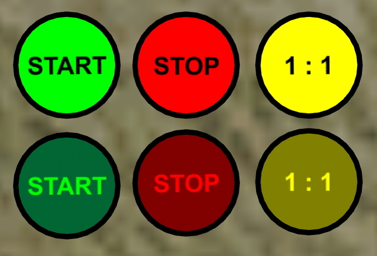

Für meinen Projekt " Spielautomat "  benötige 3 verschiedene Taster ( Rund und Rechteck ) für mein Projekt , Beschriftung ! ? !
Wenn die Tasten NICHT gedrückt sind ( Grundstellung oben )  leuchten sie hell , und wenn die Tasten gedrückt sind  leuchten sie dunkler .
Die Tasten im Katalog sind NICHT kreis Rund die leuchten von Henry .  Im Bild oben  :   bräuchte sie in dieser Ausführung         --- Beschriftung kann sein , muß aber nicht um bedingt sein ---
Wer wäre bereit mir diesen Wunsch zu erfüllen , diese Taster zu bauen mit  Funktion " Taster "
Würde mich hierfür sehr freuen , damit ich sie für mein Projekt ein setzen kann .
Ich hatte versucht selber die Funktion mit Bordmittel Zylinder und einen Taster ( unsichtbar ) , aber leider funktioniert das nicht , wie ich gedacht habe .
Danke im Voraus für die Ausführung der Taster .
Vermerk : Grundstellung der Taster ist oben ( NICHT gedrückt ) .
Taster_START-STOP-1_1.zip
Die 3 Taster sind in der . zip als .mbe Dateien hinterlegt und könne so in Deinen Katalog importiert werden...

Hallo EASY
Ich bin , wie immer sehr überrascht , wie schnell hier einen Wusch erfühlt  . Zumal dieses Nicht direkt mit dem Modellbahn-Eisenbahn zu tun hat .
BahnLand Taster habe ich aus probiert , es ginge damit auch , nur war hierbei KEIN Gehäuserand , das konnte man mit einen Quader ja nachbauen in diesem Sinn.
Trotzdem möchte ich mich bedanken , das Du dir Zeit genommen hast , um meinen Wunsch zu erfüllen .
Vielen , vielen Dank EASY !

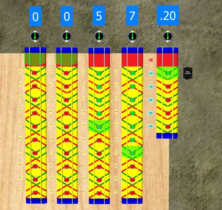

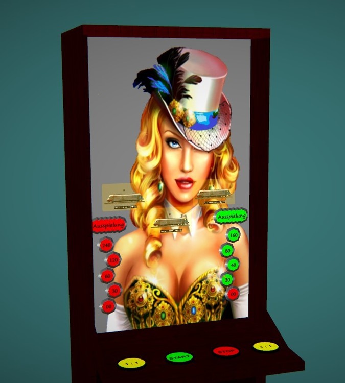

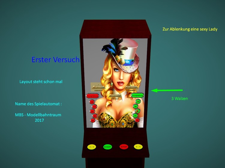

Ein kleinen Vorgeschmack meines ersten Versuch , mögliche Änderungen vorbehalten .
3 fertige Walzen mit Bildsymbol aus dem Katalog , im Bild hab ich mal 3 gleiche Bildsymbole genommen für einen kleinen Gewinnstart .
Beide Risikotasten sind gleich berechtig ( also gleiche Funktion , egal welche Risikoleiter riskiert werden soll ) .
Die Sonderspielanzeige ist noch nicht vorhanden .

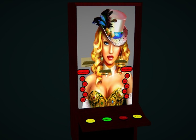

EASY hat mir diese SonderTasten gebaut für dieses Projekt " Spielautomat " herzlichen Dank nochmals EASY !  (y)
Die weitere Bilder zeigen mal , wie ich es gestaltet habe , will alles mit der EV ( Ereignisverwaltung ) ausführen , hoffe das es funktionieren wird , wie ich es mir vorstelle.
In dieser Lady hab ich mich schon verliebt :D .
Den Effekt zeige ich noch nicht der hier steckt :P .
Wer möchte kann einige Zeilen schreiben .... würde mich freuen !!   B|
Alleine die Walzen mit den Symbolen habe ich über 70 mal verändert mit den Effekten . Die weiteren Walzen müssen noch gebaut werden .
Der Ablauf der EV wird eine Herausforderung für mich sein , wie ich das alles vorhabe.

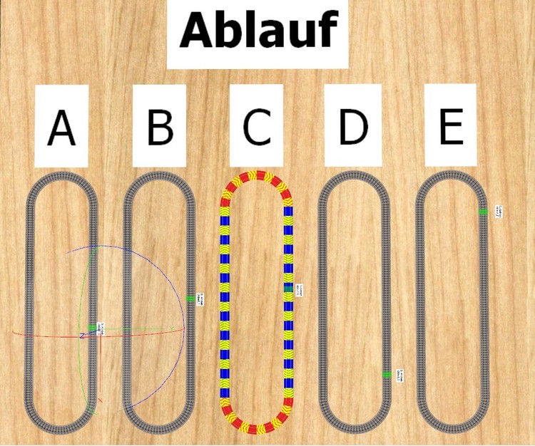

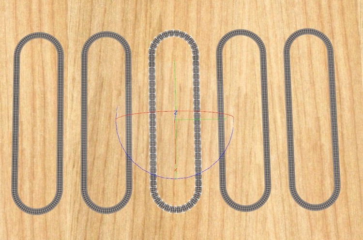

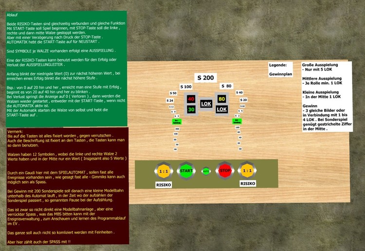

Meine Idee ist auf Gleis je ein Wert abzulesen , also jedes Gleis hat einen bestimmten Wert .
Sobald eine Lok ( Dummy Lok ...bei mir so bezeichnet " D.-Antrieb Ablauf A " ; " D.-Antrieb Ablauf B " ; "D.-Antrieb Ablauf C " : " D.-Antrieb Ablauf D " und " D.-Antrieb Ablauf E ) ein Gleis betritt soll der Wert des hinterlegten Gleis gelesen werden und ausgewertet werden .
Ein Beispiel : Lok steht auf ein Gleis , das den Wert " "40 " bezeichnet ist , den ich aber als Wert verwenden möchte .

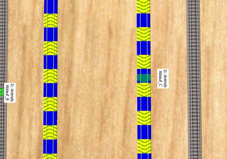

Habe mal schnell Bilder gemacht , das mittler Ablauf ( Ablauf C ) ist farblich markiert , um zuerkennen die Aufteiltung der Programmablauf .
letzte Bild herangezoomt ...
Bei jedem Gleis habe ich unterschiedliche Zahlen verwendet , die sich an einer anderen Stellen irgendwo nochmal vorkommen können .
Die möchte ich benutzen als Wert für die Variablen , die wiederum eine andere Auslöser vorgeben sollen für anderen Variablen .
Im Bild steht die Dummy.Lok (Bezeichnung : " D.-Antrieb Ablauf_C " ist auf dem blauen Gleis zum Stehen gekommen .
Die Bezeichnung des Gleis ( blau ) ist 160 , so weit gut - Jetzt soll dieser Ablaufwerte einer Walzeantrieb genutzt werden , der dann da zum stehen kommen soll .
Alle Walzenantriebe laufen , bei jeder Walze sollte ein kleine Verzögerung beim STOPPEN vorhanden sein ( Timer ) . Wenn die Walzen wieder laufen sollen , müssen alle gleichzeitig gestartet werden .
Der unterschiedliche Ablauf der Antriebe sollen nicht immer die gleichen Symbol stoppen , darum war meine Idee diese Ablauf-Funktion anzuwenden .
Jetzt zu meiner Frage : Wie kann ich den Wert des Gleises an die Lok weiter geben ( wenn ich jetzt richtig denken sollte ) .
Wäre jetzt eine Kombination von den 5 Walzen bzw. Ablaufprogramm " D.-Antrieb " die auf den Gleisen hinterlegt waren .
Hier auch noch ein Beispiel :  auf die Gleise wo jede Lok zum Stehen kam wär so ausgefallen  " 40 - 120 - 80 - 40 - 40 " .  (Ablauf von A - E ) .
Dies wäre dann kein Treffer zum Risiko oder Gewinn oder Verlust .   Die Walzen sind so zugeordnet wie das Bild hier zeigt .Screenshot_9.jpg.6510c7b4bf7c45f39dbf12cb71860c17.jpg    A = 40 ; B = 120 ; C = 80 ; D = 40 ; E = 40
Hier müsste die im C eine 40 stehen , damit eine Ausspielung zur RISIKO - Verwendung  möglich wäre .
Gehe mal davon aus mir kann man folgen , wie diese Abläufe vorgenommen werden und verwendet werden soll .
Vermerkt : hier hab ich Beschriftungsfelder , in meinen Projekt habe ich noch einige Funktion dabei gefügt , dazu etwas später .
Wer könnte mir hier ein paar Tipps oder ein Beispiel geben , um dies so zur Verwenden zu können .
Bedanke mich auch hier im Voraus recht Herzlich für Hilfe !!
Geschrieben (bearbeitet)
Hallo Hans,
bei der Ereignisdefinition "Zug betritt Gleis" musst Du ja das Gleis explizit nennen. D.h. Du benötigst für jedes Gles, für das der zugehörige Wert ausgegeben werden soll, eine "Zug betritt Gleis"-Definition. Da Du allen Gleisen als Bezeichung die jeweils zu übergende Zahl zuweisen möchtest, ist die Feststellung dieses Werts dann ganz einfach:
Beispiel:
Zug betritt Gleis "40" --> Wert = $_Trigger2._Name
Du könntest natürliich als Wert dann auch explizit Wert = 40 verwenden, da Du ja dieses Ereignis sowieso für jedes betroffene Gleisstück definieren musst. Da sich bei den vielen gleichartigen Ereignisdefinitionen jedoch das Kopieren anbietet, kommst Du mit der Verwendung von $_Trigger2._Name schneller voran. Den dann musst Du in jeder Ereignisdefinition das Gleis nur noch im "Ereignis" anpassen, während in der "Aktion" der Gleisname über die Variable $_Trigger2._Name automatisch erkannt wird.
Beachte aber bitte, dass dann, wenn z.B. das Gleis "40" mehrmals existiert (mindestens 1mal in jedem Oval), Du auch die ERegnisdefinition für jedes dieser Gleise "40" separat bereitstellen musst (Du musst dann im "Ereignis" auch immer das "richtige" Gleis "40" auswählen).
Eine andere Möglichkeit bestünde darin, alle Gleise nicht mit den Zahlenwerten als Namen zu versehen, sondern jeweils eindeutige Gleisnamen zuzuweisen. Und dann für jedes Gleis eine Objektvariable "Wert" zuzuweisen.
Beispiel:
Gleis xyz besitze die Objektvariable "xyz.Zahl" mit dem Inhalt "xyz.Zahl = 40".
Dann würde die Ereignisdefinition wie folgt aussehen:
Zug betritt Gleis "xyz" --> Wert = $_Trigger2.Zahl
Vorteil gegenüber der ersten Variante: Die Eindeutigkeit der Gleis-Bezeichnungen macht es einfacher, alle Gleise zu berücksichtigen und nicht versehentlich eines zu übersehen.
Bearbeitet von BahnLand

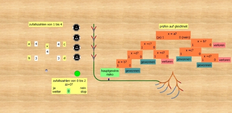

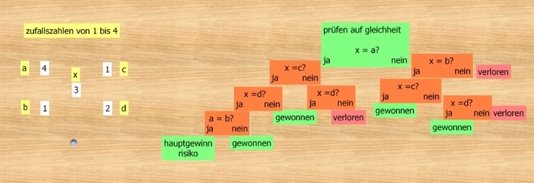

Ich suche nach einen Beispiel " Anwendung mit Variablen mit den Zufall Prinzip " ( also einer immer wieder andere Werte hat ) die ich verwenden will .
1.   Irgendwo habe ich das mal gesehen im MBS  Forum ?? oder Anlage ??  . Ich finde es nicht mehr !!
Einfaches Beispiel : Zahlen von 1 bis 12 , die dann jede Zahl annehmen kann in der Variable   .
Variable setzen         Name : Zufallgenerator        Wert : RND ( xyz )               bei Wert weisst ich nicht mehr wie das geht
                                                                             Wert : RND (xx)                   und wie es mit Verschachtelung einer Variable geht ( mehrere Zufallereignisse ) so ungefähr .

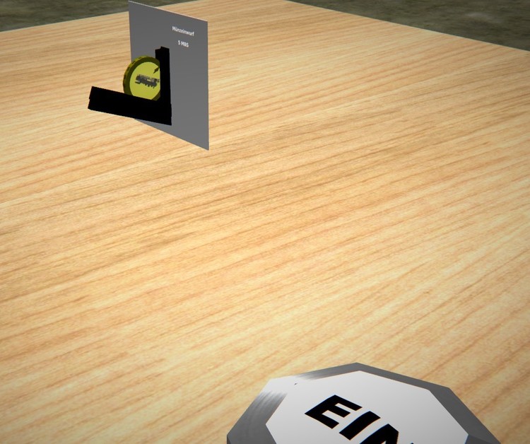

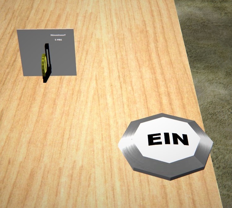

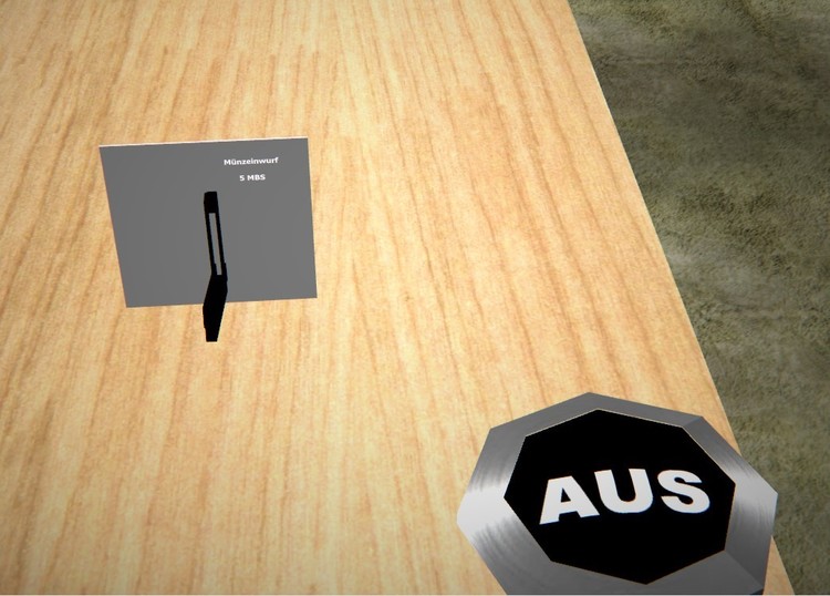

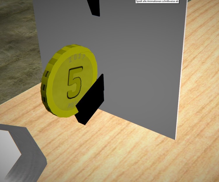

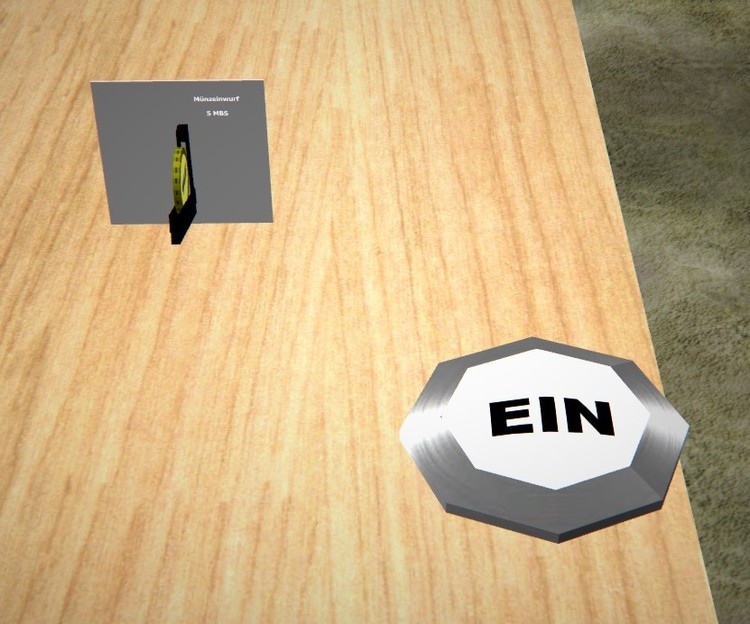

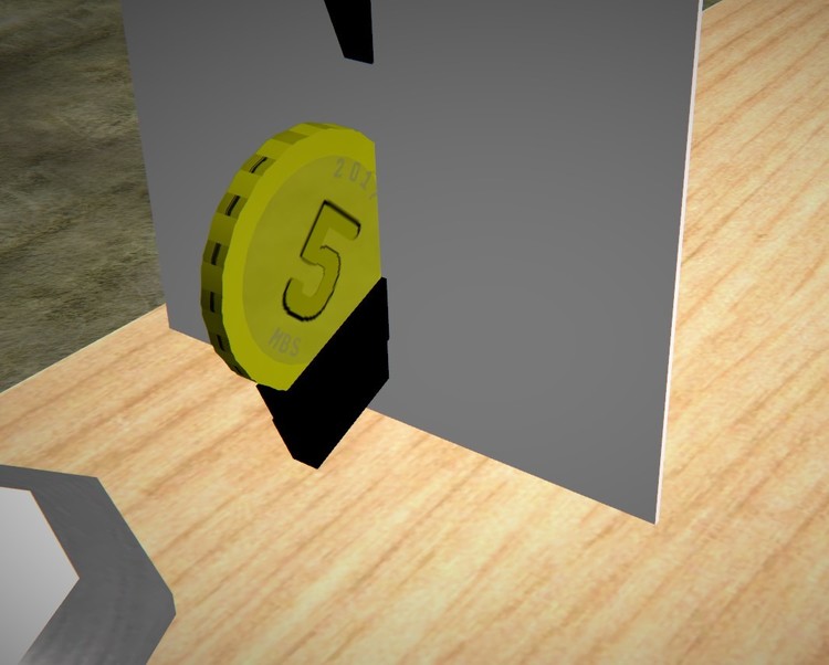

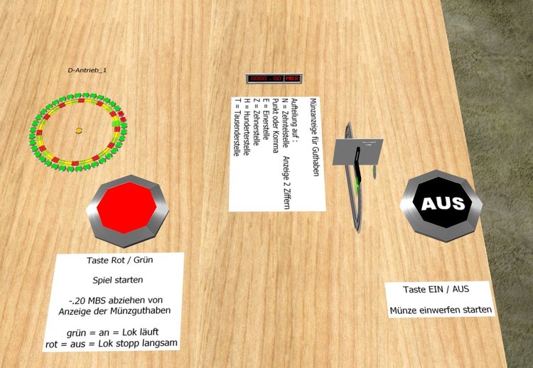

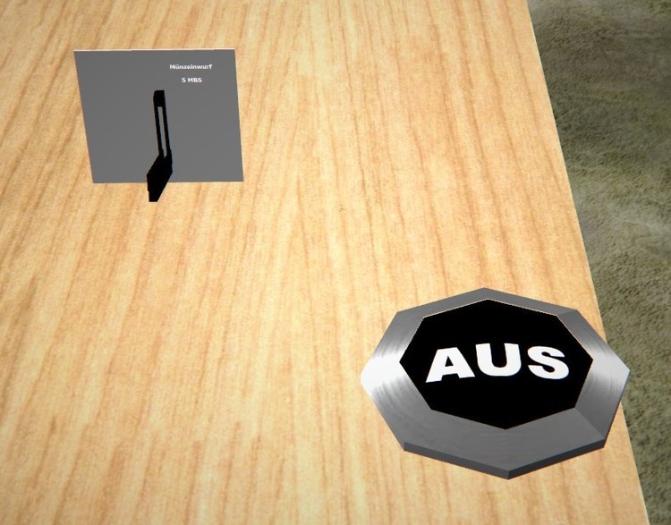

Eine Anwendung einer Münzeinwurf , dies wird durch die Taste EIN/Aus erreicht .
Am Anfang ist der Schalter auf " AUS " , wird er auf " EIN " geschaltet wird eine * MBS - Token * ( selbst entworfen ) erscheinen .
Sobald sie sichtbar wird die Münze rollt sie in den Münzschacht des Einwurfschitzs .
Ein kurzes Filmchens ist leider nicht möglich unter 4 MB , auch wenn gezippt wurde .
Darum muss ich hier halt Bild schrittweise geben .
Bild 1  Anfang .... Schalter ist in AUS - Stellung
Bild 2  Schalter wurde EIN geschaltet , in gleichen Moment erscheint eine Münze ( selbst Entwurf für MBS ) .
Bild 3  Sobald die Münze sichtbar ist , fängt sie an zu rollen in den Schlicht zum Schacht .
Bild 4  Ansicht der Münze ( Token von Vorne ) .
Bild 5  Ansicht der Müze ( Token von Hinten ) .
Bild 6  Anschicht von hinter dem Einwurf .
Bild 7 + Bild 8 ( unten ) nochmal von Hinten im Fallschacht ( Kasse )
Bild 9   Nach einer Zeit geht die EIN / AUS Schalter wieder aus , in diesem Moment ist die Münze wieder an der Startposition , nur sie ist jetzt unsichtbar .
Wird der Vorgang wiederholt wie im Bild 1 , läuft der ganze Vorgang nochmal ab , bis der Schalter wieder aus geht .
Als nächstest kommt der Zähleranzeige für den Münzeinwurf , wieviel Münzen eingeworfen wurden .
Das ist der erste Effekt des Spielautomaten zu Beginn , nur halte ich die Münze mit der 5 als Einsatz . Man könnte dies auch mit noch 2er und 1er Münzen machen.
Aber die eine Münze soll nur die Möglichkeit zeigen , was auch möglich ist als Simulation einer Münze .
So aufwendig wollte ich das auch nicht machen , das könnte man immer noch nachträglich ändern oder erweitern nach belieben .
So ist der Effekt auch schon gut erkennbar , was ich damit demostriere .
Bitte um Bemerkung zur dieser Münzeinwurf - Anwendung zu Beginn des Spielautomaten .
Bedanke mich für eure Meinung , die Ihr geben werdet im Voraus !

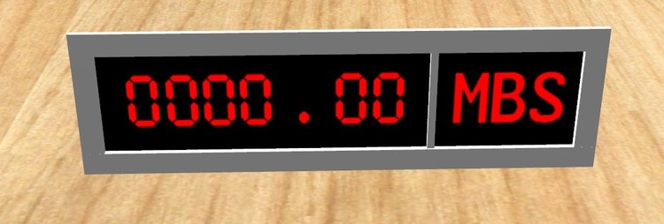

Bild zeigt eine Guthabenanzeige an oder wie man das genau nennt , in Moment zeigt die Anzeige nur Nullen .
MBS ist der Wert für den Token ( Münze ) im MBS ( Modellbahn Studio ) .
Habe folgende Aufteitung der Ziffer nächstes Bild ...
Vor dem Punkt oder Komma sind die Ziffern immer einzeln , nur die Dezimalziffer ist 2-stellig .
Ablauf : Wenn der Schalter EIN / AUS drückt wird erscheint eine Münze die dann auf der Führung ( Münzschlitz ) in den Schacht rollt .
Ich habe ein Kontaktgleis der die Münze zählen soll ( im meinen Fall ist es immer eine Münze mit den Wert " 5 " ( MBS-Token ) .
Dann soll auf der Anzeige auf der " Einerstelle " den Wert " 5 " angezeigt werden , sollte eine neue Münze noch danach kommen soll dann auch sie dazu gezählt werden .
Taste EIN / AUS wird 1 mal gedrückt ( doppel Klick ) , warten bis die Taste EIN / AUS wieder ausgeht , dann nochmal die Taste EIN / AUS drücken und auch wieder warten bis sie ausgeht . OK !
Auf der Anzeige muss beim ersten mal eine  " 5 " stehen in der Einerstelle , nach den zweiten mal muss sich die Einerstelle auf " 0 " gehen und die Zehnerstelle auf " 1 " stehen .
5 . 00  MBS  danach 1 0 . 00 MBS    hier habe ich den Abstand zwischen EINER- ( blau )  und ZEHNER- ( rot ) Stelle bewußt gemacht .
Wenn ich jetzt ein Spiel starten will , soll auf der Anzeige der Spieleinsatz von 0.20 MBS abgezogen werden . So sollte es bei dem ersten Mal aussehen.
0 9 . 80 MBS .......    das wär jetzt der Betrag für ein Spiel und der Rest wird angezeigt .
Bei jedem Spiel muss also immer die  " 0.20 " abgezogen werden .
Da bei der Beschriftung immer die Anzeige verschiebt , habe ich extra bei den vor den Komma " EINZELZIFFERn " gewählt um das verschieben zu verhindert .
Jetzt kommt das Problem  für mich , wie ich das umsetzen kann oder könnte .
In der N-Stelle ( Zehntel ( zweistellig )) ist es da kein Problem , aber bei der E- ; Z-; H- und T-Stelle kommt das Problem , da sie hier als einstellige Ziffern sind .
Ich nehme mal den Betrag als Anfang  4 . 00     auch hier habe ich den Abstand bewußt gemacht .
Aussehen auf der Anzeige des Guthaben                                                           jetzt werden die ....  abgezogen                                Gewinn
           4 . 00                                                                                                                 -           0.20                                                 .......................
           3 . 80                                                                                                         ...................................                                            +       1.60
           5 . 40                                                                                                                 -           0.20                                                 .........................
           5 . 20                                                                                                         ....................................                                          +       12.60
        1 7 . 80                  nur mal als Beispiel wie es vorkommen könnte .
Jetzt  meine Frage : Wie kann ich das so mit Variablen lösen , da ich ja einzelne Ziffern habe im vorderen Bereich vor dem Komma
Es muss addiert und subtrahiert werden und den entsprechenden Ziffernstellen zugeordnet werden, da fängt meine Schwierigkeiten an.
Am ENDE , wenn kein Guthaben besteht also NULL muss die Anzeige dann so aussehen  0 0 0 0 .00   ,
wenn noch 0.10 übrig bleibt muss die Anzeige so aussehen  0 0 0 0 .10 , danach erlöst die EIN auf NULL , wenn keine Münze nachgeschoben wurde .
Darum bitte ich hierbei um Hilfe , da ich keine Möglichkeit fand es so zu lösen .
H:xnS  der Ratlos ist

Hallo Hans,
die Darstellung deiner 6-stelligen Festzkommazahlen (4 Stellen vor und 2 Stellen hinter dem Dezimalpunkt) wäre ja so einfach, wenn die Berechnung einer 8-stelligen Festkommazahl (bis zu 5 Stellen vor und bis zu 3 Stellen hinter dem Deszimalpunkt) im Modellbahn-Studio ordentich funktionieren würde. Denn dann könnte man die Zahlen 0000,00 bis 9999,99 in diesem festen Ausgabeformat immer dadurch darstellen, dass man die Zahl "10000.001" hinzuaddiert und dann die gesamte Zahl so hinter einer Maske anordnet, dass die beiden Einsen vorne und hinten durch die Maske abgedeckt werden (siehe die beiden Zahlen im oberen Teil des nachfolgenden Bildes).
Leider lassen sich solche Zahlen im Modellbahn-Studio nicht durch eine Berechnung herstellen. Weist man einer Variable den Wert "10000.001" oder eine andere Zahl dieses Formats (Nullen durch andere Ziffern ersetzt) direkt zu, wird die Zahl ordentlich angeommen und kann daher auch in einem Beschriftungsfeld korrekt angezeigt werden. Wird diese Zahl aber berechnet, indem man beispielsweise die oben beschriebene Summe aus dem eigentlich darzustellendem Wert und der Zahl "10000.001" bildet, geht beim Ergebnis die "1" ganz rechts durch Rundung verloren.
Zum Test der hier beschriebenen Zahlen-Darstellungen füge ich die zugehörge Testanlage entsprechend dem obigen Bild bei:    Festkommazahlen.mbp
Mit dem Schalter des oberen Beispiels aus dem Bild kann man sich abwechslungsweise das korrekte Ausgabeformat (kompletter Wert wurde der Variable direkt zugewiesen) und das "verfälschte" Format (Anzeige des durch Berechnung entstandenen Variablenwerts) anzeigen lassen. Ersetzt man während der korrekten Anzeige den Wert im Beschriftungsfeld ganz oben durch einen anderen Wert der Form "1xyzw.uv1", wobei die Buchstaben u-z beliebige Ziffern darstellen sollen, kann man diesen Effekt auch bei diesen anderen Zahlen beobachten.
Frage an Neo:
Ist das ein Fehler im Modellbahn-Studio oder lassen sich solch große Festkomma-Werte im Windows grundsätzlich nicht berechnen?
Nun könnte man einfach die Anzahl der anzuzeigenden Stellen (vor oder hinter dem Dezimalpunkt) um 1 reduzieren. Dann würde das Demonstrationsbeispiel in der oberen Bildhälfte funktionieren.
Möchte man dagegen unbedingt die 4 Stellen vor dem Dezimalpunkt und die 2 Stellen dahinter behalten, muss man sich etwas anderes einfallen lassen:
Ich habe hierzu im dem in der unteren Bildhälfte darhestellten Beispiel die 8-stellige Festkommazahl (einschließich der vorne und hinten hinzugefügten Einsen) in zwei Abschnitte aufgeteilt (siehe die weißen Beschriftungsfelder rechts oben. Hierdurch wird garantiert, dass der linke Zahlenteil aufgrund der hinzugefügten 1 in der 1000er-Stelle immer 4-stellig ist. Genauso garantiert die 1 ganz rechts im rechten Zahlenteil die konstante Angabe von 3 Stellen hinter dem Dezimalpunkt. Die Aufspaltung wird zwischen die erste und zweite Stelle vor dem Dezimalpunkt gelegt, weil die 1er-Stelle die einzige ist, die immer dargestellt wird.
Um die beiden Zahlenteile bei der Anzeige wieder zu einer Zahl ohne trennenden Zwischenraum zusammenschieben zu können, muss der Hintergrund der Beschriftungsfelder transparent gemacht werden. Das hieraus resultierende Ergebnis sieht man schließlich in den grauen Rahmen, wobei jener rechts absichtlich etwas transparent gehalten wurde, um die verdeckten Einsen zu sehen.
Damit die Ziffern innerhalb der dargestellten Zahl immer denselben Abstand haben und damit auch mimmer an derselben Stelle positioniert sind, hab ich eine Schrift mit konstantem Zeichenabstand gewählt. Mir bekannte zum Windows-Standard gehörende Schriften mit festem Zeichenabstand sind Courier New (obere Anzeige im Beispiel) und Lucida Console (untere Anzeige im Beispiel, im Windows vorhanden mindestens seit Version 7). Die Verwendung dieser Schriftarten macht die getrennte Darstellung der einzelnen Ziffern in verschiedenen Beschriftungsfeldern und damit den erhöhten Berechnungsaufwand bei einer Änderung des Werts der Gesamtzahl überflüssig.
Da es im Modellbahn-Studio leider keine Textmanipulations-Funktionen für Variablen und auch keine Rundungs-Funktion gibt, musste ich ein paar kleine Tricks anwenden. Insbesondere benutze ich die oben beschriebene (eigentlich nicht gewollte) Zwangs-Rundung. Im Einzelnen habe ich die Variablen wie folgt manipuliert:
Variablen:
  • Wert = Ursprünglich darzustellender Zahlenwert
  • Vorne = Vorderer Teil des Zahlenwerts ab der 10er-Stelle aufwärts
  • Hinten = Hinterer Teil des Zahlenwerts, bestehend aus 1er-Stelle und den Dezimalziffern hinter dem Dezimalpunkt
Berechnungs-Abfolge:
  1. Vorne = Wert / 10   (Verschiebung der 1er-Stelle hinter den Dezimalpunkt)
  2. Vorne = Vorne + 1000000   (Addition von 1000000 erzwingt das oben beschriebene fälschliche Abschneiden der Dezimalstellen. Hierbei wird in Abhängigkeit vom Dezimalwert auf- oder abgerundet.)
  3. Vorne = Vorne - 1000000   (Rücknahme der für das Erzwingen der Rundung benötigten Million)
  4. Vorne = Vorne * 10   (Wiederherstellung der korrekten Position des Dezimalpunkts. Der Wert unterscheidet sich nun vom Ursprungswert durch die Auf- oder Abrundung auf ein ganzzahliges Vielfaches von 10)
  5. Vorne = Vorne - 10, falls der gerundete Wert größer als der Ursprungswert ist  (Um diese Aktion nur bedingt ausführen zu können, ist sie in einem separaten Countdown-Ablauf realisiert, die von der vorangehenden Aktion direkt angestoßen wird (Wartezeit = 0). Für den weiteren "gemeinsamen" Ablauf wird in beiden Aktionszweigen (für Bedingung erfüllt und nicht erfüllt) ein weiterer Countdown-Ablauf mit Wartezeit 0 angestoßen.)
  6. Hinten = Wert - Vorne   (Die Variable "Hinten" enthält nun den Anteil "<10" des ursprünglichen Werts, die Variable "Vorne" den Rest.)
  7. Vorne = Vorne + 1000   (Darstellung der 10er-, 100er- und 1000er-Ziffer des ursprünglichen Werts werden erzwungen, die vorderste Ziffer wird bei der Darstelung durch die Maske verdeckt.)
  8. Hinten = Hinten + 0.001   (Darstellung von 2 Stellen hinter dem Dezimalpunkt wird erzwungen, 1er-Stelle vor dem Dezimalpunkt wird immer angezeigt, dritte Stelle hinter dem Dezimalpunkt wird bei der Darstelung durch die Maske verdeckt.)
Durch das Zusammenfügen der beiden Beschriftungsfelder mit den Ausgaben der Variablen "Vorne" und "Hinten" und das Verdecken der ersten und letzten Ziffer der Gesamtzahl erhält man die Anzeige des ursprünglichen Werts schließlich im gewünschten Format "xxxx.xx", wobei auch führende und abschließende Nullen mit dargestellt werden.
Wie die mit diesem Algorithmus hergestellte Darstellung schließlich aussieht, kann man sich im unteren Beispiel der beigefügten Demo anschauen, wobei die darzustellende Zahl über getrennte Schalter für jede Stelle hoch- (obere Schalterzeile) und heruntergezählt (untere Schalterzeile) werden kann.
Beim Spielautomaten wird man dann anstelle der hier platzierten Ziffern-Schalter die berechnete 6.stellige Zahl (4 Stellen vor und 2 Stellen hinter dem Dezimalpunkt) direkt als Ursprungs-Variablen-Wert verwenden. Eine explizite Behandlung der einzelnen Ziffern ist somit nicht mehr erforderlich.

Bei meinen Versuch ging ich anderes vor , hier hatte ich mit Gleisen gearbeitet . Screenshot_56.thumb.jpg.5ca988298217074ec9c90d26d7cd4a81.jpg
Wie im Bild zu sehen ist , habe ich jeweils Gleisstücke eingesetzt . Da wo eine D-Antrieb ( Dummy-Antrieb (kurz) ) auf ein Gleis stehen bleibt leuchtet dann eine Lampe des Wertes . Die Lampe die dann leuchtet hat den Wert an die Beschriftung gegeben .
Meine Idee ist vielleicht sehr aufwendig in der EV , aber ich hatte auch das Problem nicht lösen können mit den Variablen ,wegen der Ungenauigkeit .
Bei meiner Idee ginge ich gedanklich Schrittweise vor , die Zehntelstelle hatte ich in 20er Schritte erstellt ( im Bild rechts kurze Gleisenstücke ) .                                  Die jeweilge Einzifferstellen ( Einer , Zehner , Hunderter und Tausender ) sind je ein Gleis mit einen Wert versehen .  Wie auch zusehen nutze ich die Lampe die grün leuchten als Wert für die Beschriftung oben ( blauer Hintergrund ) . Hier in meinen Test hab ich die Beschriftung noch nicht geändert , die ich später in einer anderen Schriftart umstellen werden in 7-Segment Form ( Bezeichnungen gibt es sehr viele im Internet ).
Wie auch zu Bemerken ist habe ich ENDSTÜCKE in blau eingesetzt , das sind ( Endanstoßpunkte ) Weichen die ich verändert habe .                                                  Hier habe ich nur die Länge1 angegeben , und zwar in Spur1 den Wert 5 und in Spur2 den Wert 10 . Die Weiche werden nicht geschaltet , könnten auch vielleicht auch entfallen .
Hier habe ich die rote und grüne Pfeil Leuchten als Richtungsanzeige , wie die jeweilige Lok sich bewegen wird .
Richtung: vorwärts = grüner Pfeil
               rückwärts = roter Pfeil
Der rot leuchtende Pfeil-Taste ( Leuchte )  habe ich um 180° gedreht , also  Richtung entgegen , dann auf gleiche Höhe eingestellt . Die Position X und Y ebenfalls gleichgesetzt . Entsprechen wie die D-Antrieb läuft leuchtet die entsprechende Pfeilrichtung . Ist zwar nicht erforderlich nur als Test mal ergänzt .
Eine Ampel ( einreihig ) mit der Beschriftung " Bitte warten " leuchtet nur dann , wenn der D-Antrieb sich bewegt . Der Antrieb ist schnell genug , das die Ampel kurz an geht ( war auch nur mal eine Idee zum TESTEN .
Man sieht das ich mich auch damit mich befasst habe und gedanken machte , um eine Lösungsweg zu finden .
Die gleiche Idee habe ich auch gedacht , für meine Ausspielungen , die wiederum in ein Ovalgleis ablaufen . Wie ich das schon mal gezeigt habe weiter oben mit den Ablauf der Ausspielung .

hallo alle, da ich im momemt nicht so richtig modelle bauen kann, habe ich mir hierzu mal ein paar gedanken gemacht.
die prüfung ist nicht in der ev verewigt, aber für hans ist ein beispiel mit zufallszahlen dabei.
vg quackster
vielleicht fällt jemand noch eine einfachere prüfmöglichkeit ein
automat.mbp

Zu quackster : Idee mit dem Zufall - Variablen gefällt mit auch , wie auch mit BahnLand . Hier sieht man auch wo es Schwierigkeiten gibt , die man mit Überlegung anders löst , wenn die Grenzen erkennbar sind . Trotz allem hat sich hier vieles zu einem sehr guten Weg entwickelt .

Gehen wir mal davon aus , man hat einen Wert auf der Anzeige des Guthaben von 32.50 - nur mal ein Beispiel .
Wie könnte man die Auszahlung von der Anzeige entsprechen ausführen ?
Meine Vorstellung wär folgendes :
Auszahlung  in je 5 ( Einerschritte ) abziehen , den Rest von 0,50 als Ganzes ( also 50 ) oder auch in je 10 ( Schritte ) .

                        1. Auffüllung der Münzröhren ( per Zufall )       ==> mindest 20 Münzen je Münzröhre , wenn machbar
                        2. Einsatzgeld einwerfen , nach belieben
B.)  Spielzeit  ( Spielen mit Gewinn oder Verlust und alle Effekte des Spielverlauf )
C.)  Wenn Guthaben ist zur Auszahlung ( Auswurf nach den Varianten a-c )
                                                                     Natürlich reicht hierfür die eine Auszahlungstaste ( GELB )
Bedanke mich recht herzlich für deinen Vorschlag und Ausführung Wüstenfuchs .
