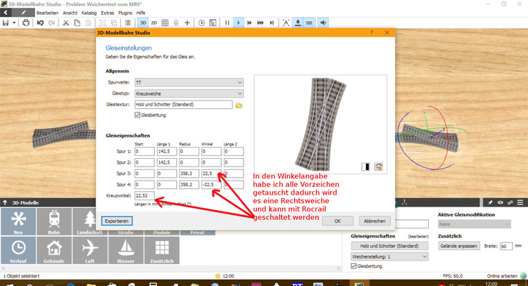

Hallo tdrewelow,
das mit der doppelten Kreuzungsweiche interessiert mich jetzt auch, ich habe mal was gefunden:
Kreuzungsweiche: Definition links rechts: vom geraden Gleis aus gesehen in welche Richtung das Kreuzende Gleis abgeht, links oder rechts, ist es eine links oder rechts Weiche.
Im MBS gibt es keine Doppelkreuzungsweiche rechts es gibt nur linke.
Habe zumindest keine gefunden. Ich habe im Weichen Editor alle Winkelvorzeichen geändert591c15f62daf5_Kreuzeicherechts.thumb.jpg.326b430043ba06e6a1330fb3c2de13ec.jpg
(siehe Foto) dadurch wird es eine rechts Weiche und kann mit RocRail geschaltet werden.
In der Zip Datei ist sind Deine RocRail Dateien, Deine Anlage Weichentest (Unverändert) und die Anlage Weichentest mit Kreuzweiche rechts (in der habe ich die Kreuzweiche von links in rechts geändert).
Wenn Du die Weiche in Deiner Anlage änderst mußt Du sie danach noch um 180° drehen sonst stimmt die Weichenstellung 2 und 3 nicht mit RocRail überein.
Ich hoffe das das die Lösung ist.
Viele Grüße Steffen
