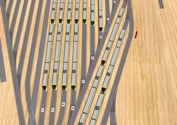

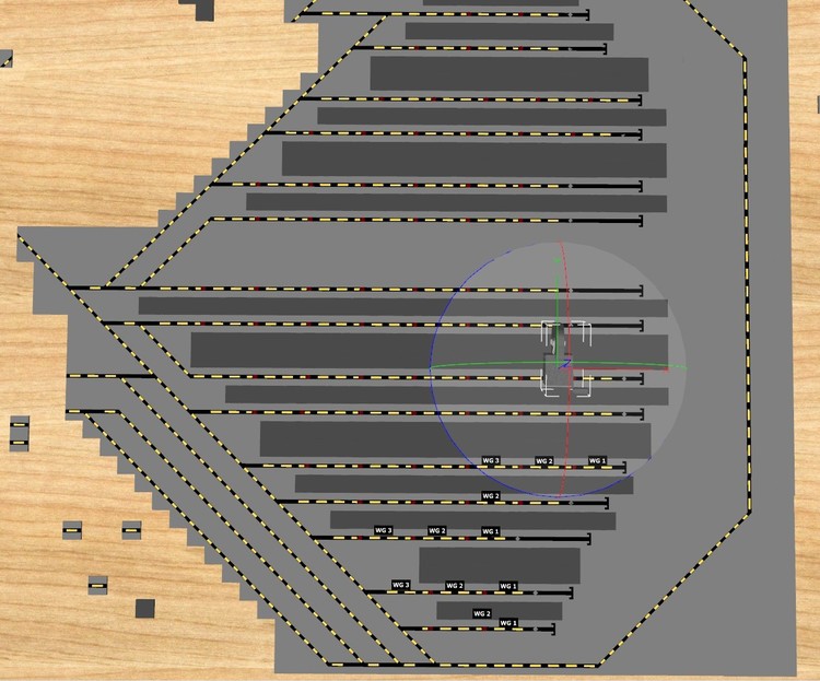

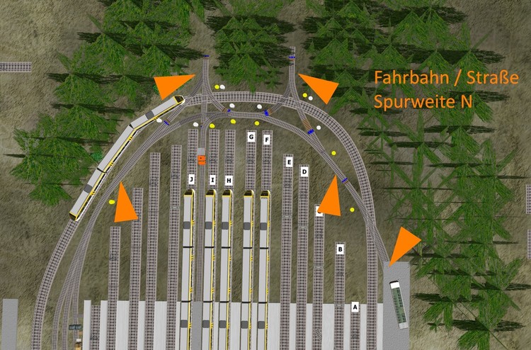

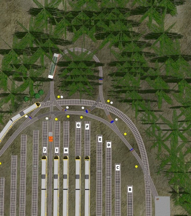

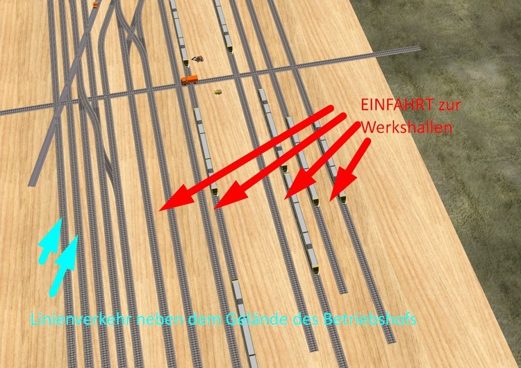

Hier habe ich die Abstellgleise so mit der EV gesteuert, das die Triebwagen automatisch stoppen in Richtung des Prellbock . Beim AUSFAHREN werden sie wieder freigegeben .
Ist das Gleisstrang voll wird auch die EINFAHRWEICHE umgeschaltet ( so kann kein neue Wagen einfahren ) .
Zwischen den Gleisstrang sind SPERRweiche eingebaut die das verhindern das die Wagen zu dicht auffahren .
Beim herausfahren werden die SPERRweichen wieder geöffnet , das die Triebwagen " Weiche freischalten " aktiv sind .
Betritt ein Triebwagen den ersten Kontaktgleis vom Prellbock gesehen , wird hinter ihm die SPERRweiche aktiv , so kann der nächste nicht auffahren . Das geht so weit bis der Gleisstrang voll ist , ist der Gleisstrang voll wird die Weiche dieses Strang umgeschaltet ( sogesehen auch gesperrt ) .
In meinen Fall sind es 3 - 4 Triebwagen hintereinander auf einen Strang  , da wo das Gleis nicht lang genug ist kann NUR ein Triebkopfzug ( sogesehen ein ZUG ohne gekuppelten Zweitzug ) .

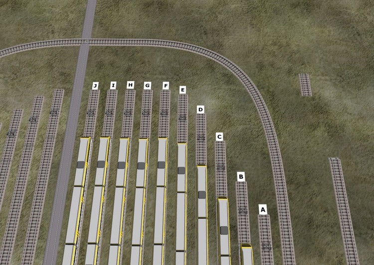

Ansicht von oben der EINFAHRTGLEISSTRANG

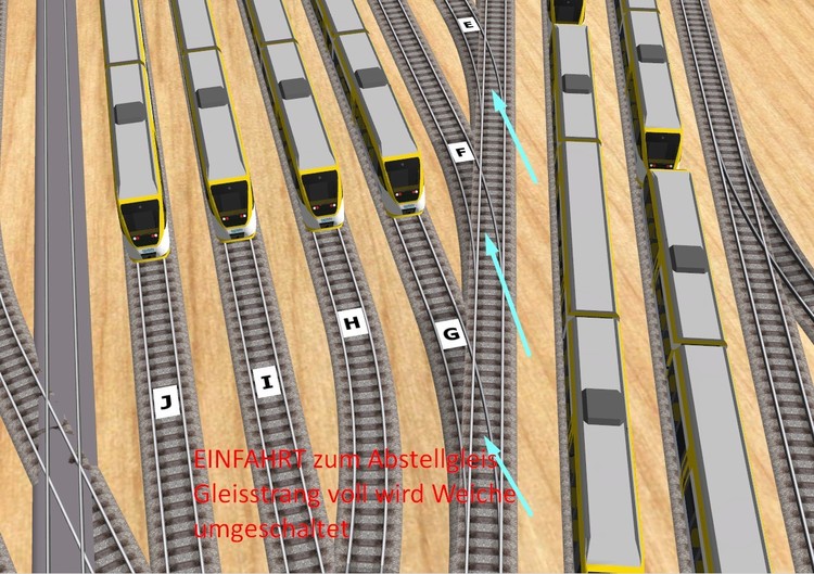

EINFAHRT zum Abstellgleis ; Gleisstrang voll wird Weiche umgeschaltet
Endstellen ( Prellbock ) , auch hier ist ein Abstand vor dem Prellbock vergesehen .

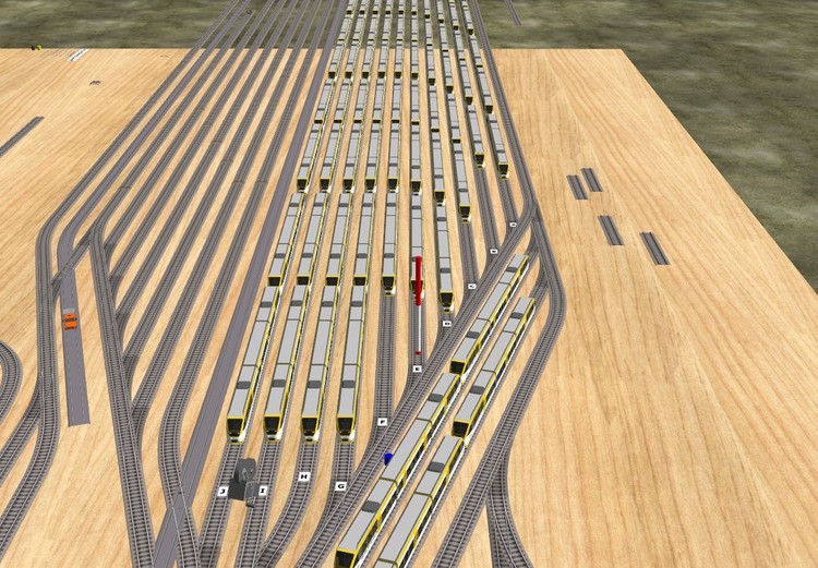

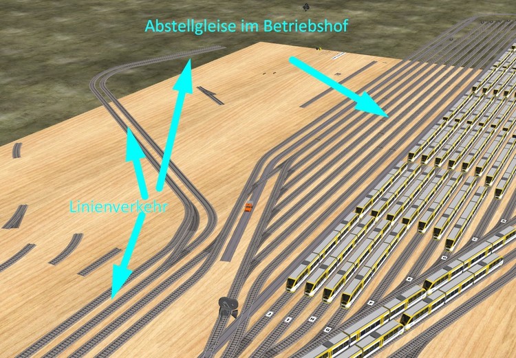

Gesamt Ansicht der Abstellfläche der Triebwagens im Betriebsgelände .Screenshot_134.thumb.jpg.77942e01fa3f3bbb43f168737c5f7fe8.jpg

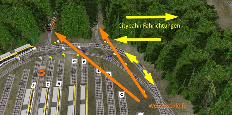

Neben dem Betriebsgelände ist links der Linienverkehr in beide Richtungen .
Blaue Pfeile zeigen die Linienvehrgleise , die roten sind die Gleisen zur Werkshalle ( Reparaturen bzw Wartung ) .
ZU den SPERRWEICHEN auf den Abstellgleisen :
Ein Abstellgleisstrang kann 4 Triebzüge aufnehmen , so fährt der erste fast bis zum Prellbock - Der nächste kurz Triebzug  dahinter usw ...
So wird verhindert das die Triebswagen Züge auffahren , um gekehrt werden die SPERRweichen wieder frei , da die Triebswagen Züge die Weichen freischalten . Dies ist aber NUR in Richtung der AUSFAHRT des Gleisstrang . Vor jeder SPERRWEICHE ist ein Kontaktgleis vorhanden , der den Impuls zur SPERRWEICHE hinter dem Zug sich befindet .
Da der Triebwagen NICHT vorher hält , habe ich in der EV einige Bedingungen gegeben , so das immer der vorherige Kontaktgleis besetzt sein muss . Damit ist sicher gestellt , das immer der Triebwagen so weit herein fährt wie es geht .
Also immer muss das erste Kontaktgleis besetzt sein , dann das zweite und das dritte usw , bis die Stelle der EINFAHRWEICHE kommt die dann geschlossen wird .
So kann kein Zug mehr in diesem Gleisstrang herein . Bei den Stellen wo zwei EINFAHRWEICHEN sind ist es etwas kompliziert , da hier erst ein Gleisstrang voll sein muss  und dann davor die Weiche umschaltet . Habe es aber hinbekommen , das es nach einer Reihenfolge abläuft .
Ich war selbst überrascht , das ich das so hin bekam , wie ich mir das vorstellte . Im Betriebshof selbst sind keine Signale , nur bei den Ausfahrtstellen die in beide Richtungen sind , auch umgekehrt für die Einfahrtstellen . Die Haltestellen sind natürlich auch mit Signalen . Diese Signalen sollen dann den Verkehr regeln und auch wenn eine der Triebwagen in den Gelände fahren sollte .
Diese Anwendung könnte man auch bei Kopfbahnhöfe oder Containerhafen einsetzen .
Bei Fragen , gebe ich gern Antwort !

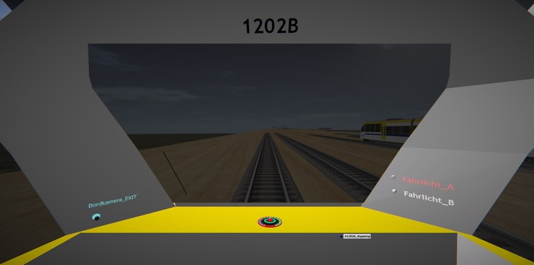

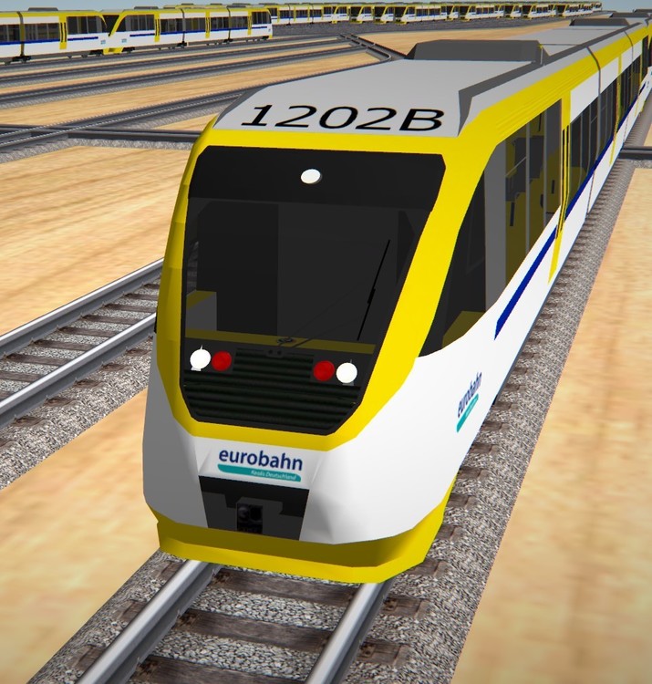

Nebenbei hab ich mal eine Eurobahn genommen , die ich als Citybahn ( Stadtbahn ) verwende .
Da ich es mit der Bordkamera nicht es so machen konnte , hab ich mir eine Kamera genommen , da musste ich ja , daß das mit den Tasten in der Kamera geht .

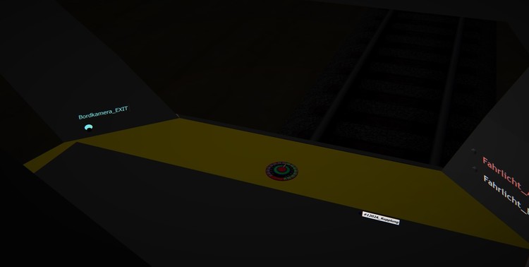

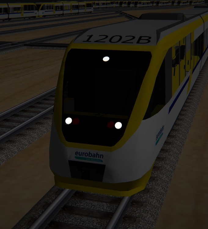

In dieser Kamera-Ansicht habe ich all die Tasten in den Triebwagen verknüpft ( Tasten und Beschriftung , auch ein Drehschalter für die Lok ( Triebwagen )) .

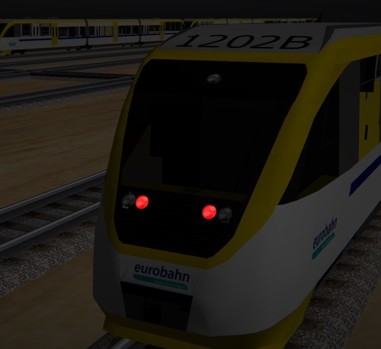

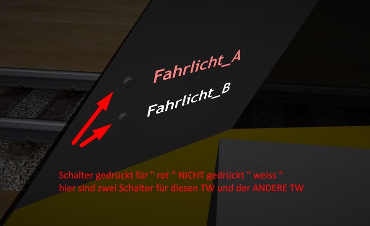

Rechts im Bild sind die Fahrlichter " Schalter " für beide Triebköpfe , der blaue Schalter entkuppelt den Triebwagen hinten , da ich jetzt vorne bin im Triebwagen .
Links ist das austreten aus der Kamera-Ansicht vom Triebwagen , wo ich vorher war ( zurück in der " Freie Kamera " ) .
In der Mitte ist dann der Drehregler für das Steuern des Triebwagens in der ich sitze ( im Sinne ) .

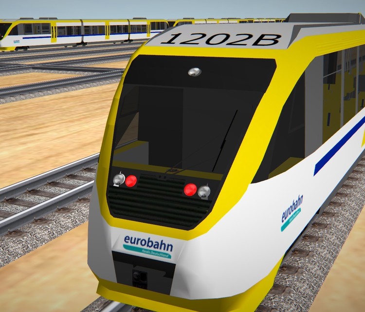

Hier ist man in den Triebwagen mit der Nummer 1202B , der andere ist dann 1202A , diese sind als Verband als gemeinsamer Triebwagen zusehen .
Der mittlere Wagen ist mit intergriert und hat die Bezeichnung 1202 ( hat kein Antrieb ) .
Die Geschwindigkeit kann ich mit dem Drehregler regeln für diesen Triebwagen in dem Fall hier mit der Nummer 1202B .
Beim Fahrlicht gibt es die Möglichkeit den 1202A sowie 1202B umzuschalten 3 x weiss / 2 x rot  .
Der blaue Schalter Mitte rechts ist für die Kupplung aktiv/deaktiv zuschalten . Hier ist noch das Fahrlicht mit geschaltet .
Ist die Kupplung aktiv wird das Fahrlicht deaktiv , umgekehrt ist dann wenn Kupplung deaktiv wird das Fahrlicht wieder aktiv , Grundstellung ist dann rot .
Die Tasten sind mit den Aktionen " Bedingungen sind erfüllt " und " Bedingungen sind NICHT erfüllt " ausgeführt .
Bis auf die graue Taste für das VERLASSEN ( EXIT ) , die den gelben Schalter wieder zurück schaltet in Grundstellung " AUS " .

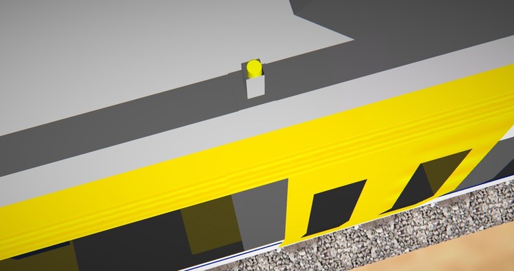

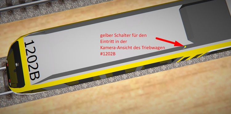

Auf dem Dach ist der gelbe Schalter gut getarnt der dafür sorgt in die Kamera-Ansicht ( Triebwagen ) zukommen .
Auf der Teststrecke bekommt man das Gefühl man steuert den Zugverband ( Lokführer oder Triebwagenleiter ) .
Theoretisch könnte jeder Triebwagen so gemacht werden , was aber bei so viele eine Menge Einträge wäre , was ich nicht nötig ist . Wenn man 2-3 Triebwagen so ausstatten sollte eine Abwechslung reichen . Ich finde diese Möglichkeit auch mal interessant von einer ganz anderer Seite zu sehen mit Bord Steuerung .
So sieht das im Triebwagen dann aus , mit all den Elemente die ich vorher geschrieben habe .
Die Kamera von den Triebwagen Cockpit betreten kann nur das FAHREN sehen , man sieht die Elemente der Steuerung NICHT .
Die nähere Ansicht der Steuerelemente ( 3 Bilder )
Screenshot_140.thumb.jpg.2005b1ebb6b82d55c214cee793b3e7c7.jpgScreenshot_141.thumb.jpg.a82b85a631c4b34bcbc58b430314b790.jpg
Positionen der Lichtscheiben 3 mal weiss und 2 mal rot .

Das kleinere Bild zeigt den gelben Schalter der etwas getarnt ist , der schaltet in der Kamera-Ansicht .

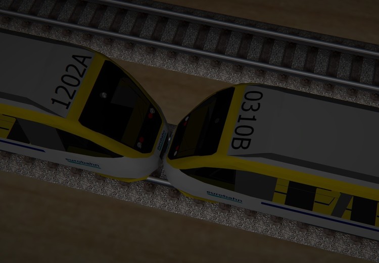

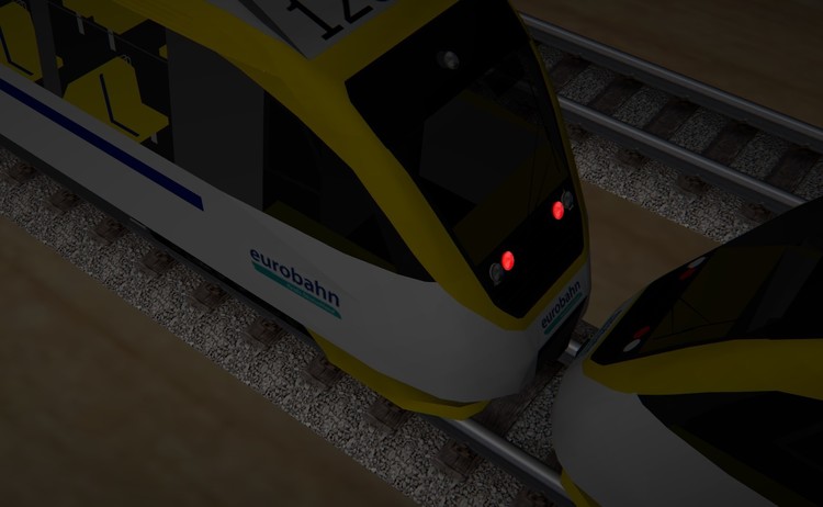

Kupplung sind verbunden ( aktiv ) Fahrlicht vom Triebwagen #1202A ist aus ( deaktiv )
Kupplung sind gelöst und das Fahrlicht zeigt Standard auf rot , den man am Steuerelement im Treibwagen umschalten kann , wenn er in dieser Richtung fahren sollte ( rückwärts vom Triebwagen #1202B und vorwärts # 1202A .
Nochmal die Stelle des gelben Schalter Position !!

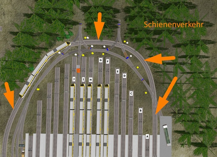

Ich habe die vorherige Anlage , etwas verändert damit die Gleisabstände dem Original näher heran kommt .Screenshot_168.thumb.jpg.b2cc6b14d4a7b9b1d70cfd5a2f98d16d.jpgScreenshot_167.thumb.jpg.f5d71eb406cc4e1c703bc996655145cb.jpg
Das sind die Original-Bilder aus dem Internet .
Und nun die fast nah herankommende Anlage von mir .Screenshot_169.thumb.jpg.b7df64e3791118a96514250401589d76.jpg

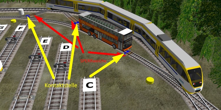

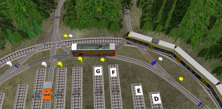

Der Bus , der von rechts kommt fährt in die Wendekreis und zurück , die Busse und Betriebsfahrzeuge fahren auf die Spurweite N , jedoch sind alle Rollmaterialien in Spurweite HO .
Im obrigen Bild sind Taster ( Umschalter für Testzweck manuell ) , die später entfernt oder ausgeblendet sind .
Die blauen Kontaktstellen sind für das wieder STARTEN der Straßenfahrzeuge . Die SPERRweichen sind dahinter platziert ,
die ein sicheres STOPPEN sorgen . Denn im Betriebsgelände hat der Schienenverkehr IMMER Vorrang .
Wenn man genau hinsieht werden sie nur in Richtung der Schienenverkehr geführt - Kontaktstelle und SPERRweiche .
Hat der Triebwagen sein Kontaktstelle ( Anfang und Ende ) betreten werden alle SPERRweichen geöffnet ( gesperrt ) .
Sobald der Triebwagen die andere Stelle des Kontakt verlässt werden die SPERREN aufgehoben ( geschlossen ) .
Erst dann können die Straßenfahrzeuge die Schienengleisstück überqueren .
Busse kommen immer von der rechten Seite ( Wort Wendeschleife ) herein von der Nebenstraße .
Die Busse können sowohl die erste oder die zweite Führungsweiche rechts nehmen , die dann wieder zurückrührt der anderen Wende(weiche) , also da wo vorher der Bus herkam .
Das hab ich so wie es ist sehr gut hinbekommen , muss nur noch die EV ergänzen damit .
Hier nochmal die nähere Ansicht der Wendekehrschleife , wobei der Bus inder zweiten rechts fahren will , der jetzt stoppen muss weil der Triebwagen vorbeifährt .
Ich habe auch die Triebwagen so in den Abstellgleise ausgearbeitet , daß sie einzeln und auch im Verbund
( zwei Triebwagen ) abgestellt werden können . Bei den Abstellgleisstränge habe ich ja auch SPERRweichen eingesetzt , die den Abstand der Antriebwagen einhalten und auch entkuppelt werden automatisch . Ein Triebwagen besteht aus zwei Triebwagenköpfe und ein Mittelwagen , das ein Triebwagen zusammen stellt , der Verbund ist dann zwei solcher Treibwagen .
Beim ausfahren öffnen sich die SPERRweichen automatisch durch die Lok-Funktion " Weiche freischalten " , NUR in entgegen gesetzte Richtung wird die davor liegende SPERRweiche aktiv , auch nur dann , wenn der Triebwagen auf dem Kontaktstelle steht bzw erreicht hat .
Da ich ja nur in der Ereignis NUR ein Gleis angeben kann habe ich bei der Bedingungen " Lok/wagen steht auf einen Gleis "
 und das Kontaktgleis angegeben . In der Aktionen " Bedingungen sind erfüllt " wird die SPERRweiche gesperrt und die Kontaktstelle angegeben die dahinter liegen ( Richtung Prellbock ) als besetzt . Die noch freien Gleisstücke können noch belegt werden , aber nur solange der Strang nicht komplett belegt ist , dies habe ich ja vorher schon beschrieben .
Das ist der zweite Abschnitt den ich mit den Bussen und Betriebsfahrzeuge hergestellt habe .
Hier gibt es noch eine kleine Abstellfläche für die Busse-Schienenersatzverkehr im Betriebsgelände .

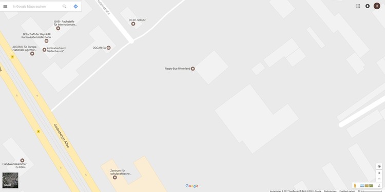

Wo befindet sich denn dieser ovale Betriebshof in der Realität? Ich würde ihn mir gerne mal mit Google Maps im Detail ansehen.
Hallo Hans-Martin
Der genau Standort ist Stadtteil Dransdorf  von BONN ( BN ) . Dort war bevor der Betriebshof gebaut wurde , Holzbaracken oder einfache schlechte Steinhäuser für sozialschwache Großfamilien gewesen . Vorher war der Betriebshof für die Stadtbahen in der Rheinaue vor 1970 , in der nähe der Ministeriumsviertel Friesdorf zwischen Bonn und Bad Godesberg .
Als Kleinkind war ich dort oft in in diesen Viertel Dransdorf wo jetzt der Betriebshof ( Stadt Werke Bonn ) ist . Früher hat dort ein Onkel von mir gewohnt mit 5 Kinder mit seiner zweiten Frau . Die erste Tante kann ich mich nicht mehr erinnern , da ich zu klein war .
Wenn ich aber mal dort war , spielte ich mit meinen Vetern und habe noch ein paar Bilder im Kopf . Natürlich hat sich dort viel sich verändert , noch stehen in der Nähe alte Häuser , die auch teilweise erkennen lassen , wie arm die Leute dort lebten .
Der älterste Betriebshof ist auf der anderen Rheinseite von Bonn nähe Bahnhof Bonn Beuel . Ich zeige die Punkte mal auf Bilder .Screenshot_171.thumb.jpg.e3eca0731462ab1f57b340a8d2fcf04e.jpg
Punkt 1 der neue Betriebshof Bonn-Dransdorf für Stadtbahnen der vor auf Punkt 3 Bonn GRONAU  war .
Punkt 2 ist der ältere Betriebshof Bonn Beuel , es gab noch ein zweiten Betriebshof auf der linken Rheinseite in Bonn Graurheindorf nähe Hafen , das aber eingestellt wurde , wegen weniger Platz der jetzigen Niederflurwagen .
Punkt G  bin ich geboren mit meiner Schwester und Punkt B S ist mein jüngster Bruder geboren worden , dort war auch meine Schulzeit Grund- und Hauptschule .  Nur mal so nebenbei , was ich noch mich erinnern kann .

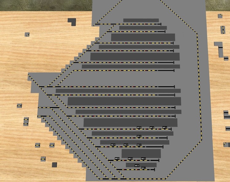

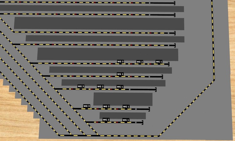

1. Bild aus der Sicht der MBS-Kamera , die für die ELEMENTE-Steuerung bedienen kann .
    Ein Schalter ( Taster ) für das wechsel muss ich auch noch einsetzen - Planung Entwurf .
2. Bilder jetzt aus der freien Kamera ( Bild 2 - 4 ) .
Es sieht dem Originalverlauf des Betriebshof sehr kurz aus , aber die Abschnitte stimmen , ich könnte die Gleisstränge der Abstellgleise verlängern . Was ich denke um Platz und Übersicht zu haben , muss man das nicht . Es kommt auf die Funktion an und mehr an Schaltelemente zu haben .
Screenshot_186.thumb.jpg.520ecc25988342f2d070ef95ea681e78.jpgScreenshot_188.thumb.jpg.872747927f55565d082b07fdc7b4b79c.jpg
Bild 3 und Bild 4 sind gleich nur ist Bild 4 näher .

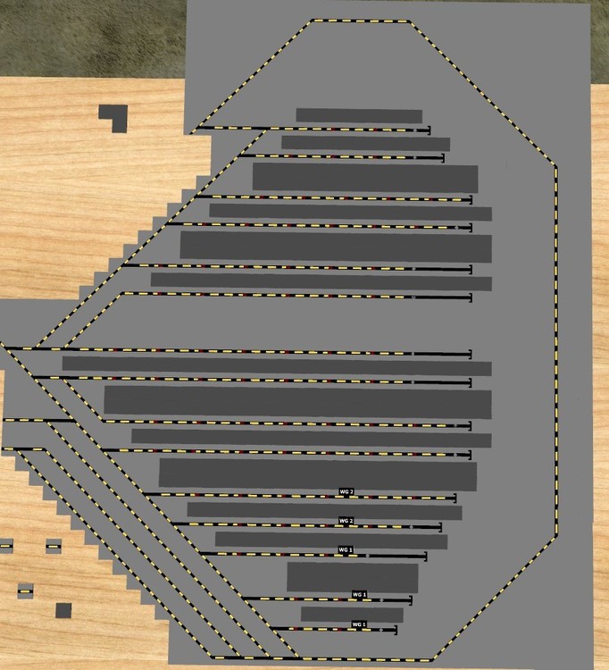

Angefangen vom Prellbock beginnen , die Gleissymbole ohne Beuchtung sind auch noch Gleise , die aber nicht befahrbar sind . Das ELEMENTScreenshot_189.jpg.698dace98bc483ec0f058e0d1f19a978.jpg ist eine SPERRweiche , die nicht angesteuert wird , sie hält dauerhaft diesen Zustand . Diese dient das der Triebwagen ( Lok )  nicht durchfahrt , so komme ich dem Original nahe und brauche dabei keine EV - Einträge zumachen .
Das nächste MBS-Element ( Taster habe ich ausgetauscht gelb auf rot ) Screenshot_190.jpg.af9e8f13b9d92a9db039966b74c12377.jpg            ist bei mit die Freigabe der SPERRweiche und startet den Triebwagen ( Lok ) zur Ausfahrtrichtung . Allerdings stimmt das mit dem entsperren der SPERRweiche nicht richtig , eher wird das freigeben der SPERRweiche durch den Triebwagen gemacht . Alle Triebwagen haben die Funktion                  " Weiche freischalten " aktiv .
An den Stellen , wo die Gleise weiter gehen zum Prellbock , aber NICHT befahren werden sind dann nur " SCHWARZEN " auch die Prellböcke .
Um es nahe an den Original oder der Anlage zukommen , ist auch entspechend eine breitere Fläche für die FAHRBAHN der Betriebsfahrzeuge und an einige Stelle der Wendeplatz für Busse . Diese sind halt in diesem Stellwerk nicht eingebunden , hier werden NUR die Schienenverkehr dargestellt . Man könnte oder ich könnte die mit einer anderen MBS-Elemente darstellen auf eine andere Platte , überlege ich noch , geplant ist es nicht .
Bei den Abstellgleisen habe ich die Beschriftung " WG x " ( x = eine Wagenzahl ; nicht Wagennummer ) . Sie soll mir dann genau sagen an welcher Stelle ich wieviele Triebwagen auf dem Gleisstrang passen . Zusätzlich wird angezeigt wann ein Gleisstück besetzt ist ( belegt  = Farbe in rot ) .
Die Anlage ist im Maßstab der Spurweite HO , aber die MBS-Bausteine - Elemente habe ich auf Spurweite in N  .
Somit will ich das gesamte Betriebshof auf die Grundplatte für die MBS-Baustelle erreichen .
Es kommt auch noch eine Stelle neben dem Betriebshof für die Linienverkehr , da muss ich noch überlegen ob ich es mit intergiere zum Betriebshof oder Separat  ausführe . Da könnte ich Gedankenanstoß gebrauchen  von Euch .
Das ist ein Zwischenstand bei der Planung der MBS-Bausteine Platte .
