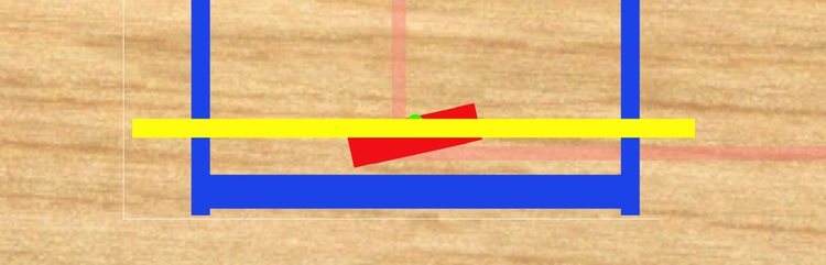

neffets Geschrieben 12. September 2017 Geschrieben 12. September 2017 Ein Hallo an alle Kranexperten Ich interessiere mich für das Problem Krananimation von Torsten ( ich habe ihm schon mal beim DirectX Export geholfen) Die Animation von Torstens Kran läuft perfekt nur das Objekt _Crane_Hook verknüpft sich nicht mit dem Zielobjekt. Ich habe mir den Beispielkran von EASY nachgebaut, allerdings die Keyframes anders gesetzt, auch bei mir läuft die Animation perfekt nur tritt dasselbe Problem auf: Das Objekt _Crane_Hook verknüpft sich auch bei mir nicht mit dem Zielobjekt. Im Wiki steht: Zusätzlich müssen die einzelnen Objekte eines Krans noch speziell benannt werden: Besitzt ein Objekt den Namen _Crane_Hook dann gilt dieses Objekt als der Haken. Das Zielobjekt wird mit dem Haken verknüpft. Und genau das geht nicht, der Haken verknüpft sich nicht mit dem Zielobjekt! Was ist denn unbedingt zu beachten damit sich das Objekt _Crane_Hook (der Haken) mit dem Zielobjekt Verknüpft? Ich bin auch kein Blender Neuling ich nutze das Programm schon da kannte ich das 3D-Modellbahnstudio noch gar nicht. Ich habe mal meine Krandateien als Zip angehängt. Viele Grüße Steffen kran beispiel.zip

Neo Geschrieben 12. September 2017 Geschrieben 12. September 2017 Hallo Steffen, der Haken wird korrekt erkannt vom Studio, allerdings gibt es kleine Abweichungen bei deinem Kran, wodurch der Haken nie die Zielposition erreicht: Auf dem Bild ist dein Kran in Ausgangsstellung. Darauf sind 2 Probleme zu erkennen: Der Haken steht schief. Das liegt daran, dass deine Animationen in Blender bei Frame 1 beginnen, der Blender-Exporter allerdings bei 0 startet, weshalb du die Frames deiner Anim-Datei entsprechend um 1 verringern musst. Das Zentrum deines Hakens entspricht nicht dem Zentrum des "Querbalkens". Dieser gibt aber eine wichtige Bewegung vor, weshalb die Zentren beider Objekte übereinstimmen müssen. Viele Grüße, Neo
Neo Geschrieben 12. September 2017 Geschrieben 12. September 2017 @tdrewelow Stell mal alle deine Blender-Animationen auf "Linear", im Moment besitzen einige kubische Bewegungen, also eine Beschleunigung/Abbremsen am Anfang/Ende, das bringt das Studio durcheinander, siehe auch das Wiki: Zitat Wichtig, alle Animationen müssen lineare Ease-In und Ease-Out besitzen, sie dürfen also am Anfang oder zum Ende hin nicht langsamer werden, sondern müssen sich über den gesamten Bereich mit konstanter Geschwindigkeit bewegen Viele Grüße, Neo
