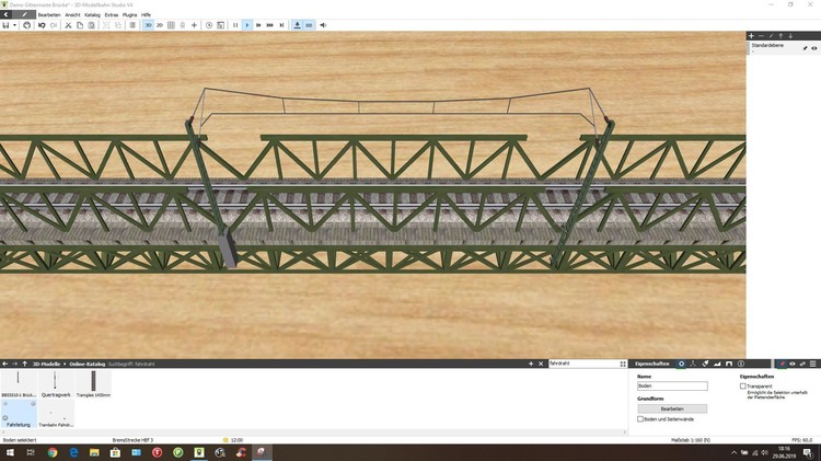

Ich habe da ein kleines Problem mit den Brückenmasten kombiniert mit dem Brückensystem. Ich weiß, die Brücke ist entsetzlich lang aber es fehlt der feste Halt für die Masten am Unterzug. Wenn ich mehr Pfeiler setzen würde käme es auch hin aber ich hab den Unterzug ja extra für die große Spannweite eingesetzt und wenn man die dekoratuven Pfeiler mit den Türmen nutzt dann geht da eh nichts mit Mastbefestigung. Warscheinlich zeigt sich nur die mangelnde Erfahrung mit dem Programm, den Bogenabzug hatte ich ja auch nur übersehen.
Für einen Neuling ist MBS wirklich sehr komplex. Varianten verstecken sich hinter Texturen, Maße lassen sich über Animationen verändern, das dauert bis man zu jedem der tollen Bauteile erst mal sämtliche Möglichkeiten erntdeckt hat.
Während ich hier schreibe fällt mir aber auch schon die Lösung ein: Es gibt ja die MBS-Bastelkiste mit den Grundkörpern. Was nicht passt wird so passend gemacht. Mit der Erfahrung aus der Kellerstadt und Brummis Anleitung hier im Thread ging das Verlegen diesmal blitzschnell. Manchmal bin ich halt noch zu sehr Realo der natürlich erst die Masten stellen will, sonst folgen die Fahrdrähte ja ständig der Erdanziehung.und die gibt es bei MBS nicht.
gravitatorische Grüße, Ralf
An dem Problem bin ich auch schon vorbeigekommen. Sieht halt so aus wie im Bild, es gibt Schlimmeres.

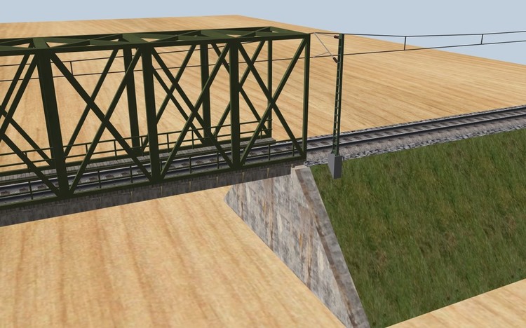

das Setzen der Oberleitungsmasten wird leichter, wenn man als erstes aus Mast und Ausleger eine Gruppe bildet. Führt man den Ausleger langsam am Gittermast nach oben, rastet er kurz unter dem oberen Mastende ein. Nun beide Objekte gruppieren. Eine solche Gruppe rastet wiederum in Abhängigkeit von der Position des Gleises bei Annäherung an diesem ein. So haben die Fahrleitungsmasten immer dasselbe Höhenniveau wie die Gleise, folgen bei geneigten Gleisen dem Anstellwinkel und bei gebogenen Gleisen dem Gleisradius. Bei dem Brückenmast ist es das gleiche Prinzip. nur mit etwas mehr Aufwand verbunden. Also auch hier zuerst eine Gruppe aus Brückenmast und Ausleger bilden. Dann diese Guppe am Gleis einrasten. Jetzt in der Menüleiste das automatische Einrasten deaktivieren und die Mastgruppe soweit vom Gleis wegbewegen, das der Mastfuss außen an der Brücke genau anliegt.
Gruß streit_ross

Danke Goetz Du erachtest natürlich richtig, jetzt muss ich im Katalog nur noch einen solchen Brückenfahrdraht finden. Isolatoren gibt es ja einzeln aber einen blanken Draht hab ich bislang noch nicht gefunden. Natürlich passte es auch mit den vorhandenen Fahrdrähten nicht. Das Andocksystem übernimmt ja leider keine Steigungen. Ich werde es mal probieren die ersten beiden Drähte (auf die Länge det einzelnen Kastensegmente der Brücke abgestimmt) mit der Schienenneigung zu versehen und dann den Rest über Fahrbahn hinzufügen nachzusetzen, sonst muss ich halt bei jedem Draht einzeln die Neigung einstellen. Wenn es tatsächlich einen Brückenfahrdraht gibt (von mir bislang unentdeckt) wäre das natürlich die elegantere Lösung. 1,8 m Brückenlänge in HO ist natürlich auch schon etwas frech.

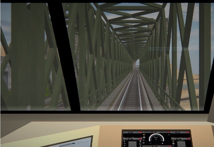

Hallo Goetz,
betrachtest du den Fahrbetrieb aus der " Ferne " wäre das mit dem Weglassen des Fahrdrahtes schon ok, aus der Cockpit -Sicht aber...  ich denke ´mal wäre dann doch nicht so gut.....

Hier noch ein Bild, wie man einen Gittermastgruppe (Gittermast + Ausleger) und eine Brückenmastgruppe (Brückenmast + Ausleger) durch jeweiliges Einrasten am Gleis und anschließendes Nachaußenziehen an das Brückensystem exakt in der richtigen Höhe aufstellt.400305612_BrckemitFahrleitungsmasten.thumb.jpg.8d68b0ebc59ccfb07c01b27f6abd0ee0.jpg

vor einer Stunde schrieb brk.schatz:
siehst du auch fast nichts vom Fahrdraht.
Hier habe ich mal ein kurzes Stück zum Vergleich eingezogen. Schau mal, ob es dir ins Auge springt oder ob du es suchen musst.

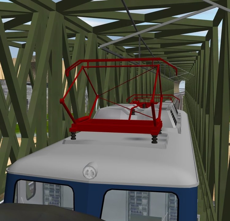

Durch meine Probiererei hab ich durch Zufall die ideale Lösung gefunden. Mit der Tunneloberleitung konnte ich die Brücke elektrifiziern, es sah allerdings komisch aus ohne jeglichen Halt für den Draht. Der Matst am Ende der Brücke ist nicht zu sehen, da er im Brückenpfeiler verschwindet. Also unterschiedlich lange Fahrdrähte, Ausleger an den Türmchen und eine erklärliche Befestigung ist gegeben.
befestigte Grüße, Ralf
Hier noch ein Bild des überlangen Drahtes:
Im Gegensatz zum Bild von Goetz ist der Fahrdraht hier deutlich zu sehen.
Bearbeitet von ralf3
Nachsatz eingefügz
Wunderschön, mit diesem Kompromiss kann ich leben. Es sind genug Befestigungen vorhanden und die Höhe stimmt genau. So steht auch den Fohrerstandsmitfahrten nichts im Wege.
ideenreiche Grüße, Ralf
