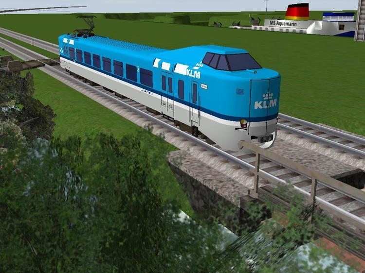

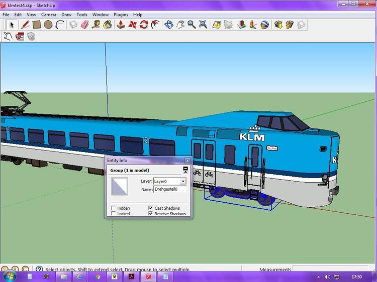

ICM Koploper von NS bahn aus Holland with KLM farben. Nur die Front für jetzt.....
Muss noch einigen texturen anderen...und danach gibt es noch viel mehr....bis fertig....
Bitte ihren meinungen...
Und jetzt sehe ich... ( hilfe bitte ) zu hoch....
Und wie mache ich das den axl drehen ?

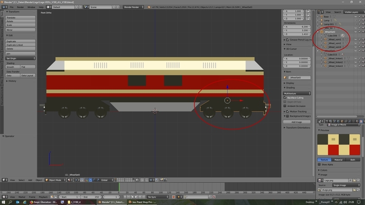

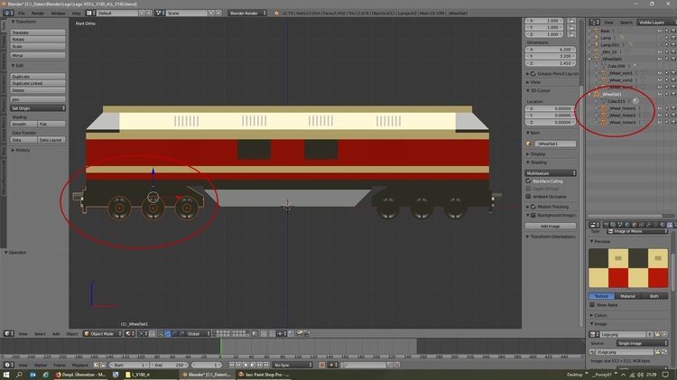

Geschrieben (bearbeitet)

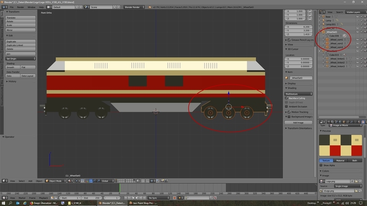

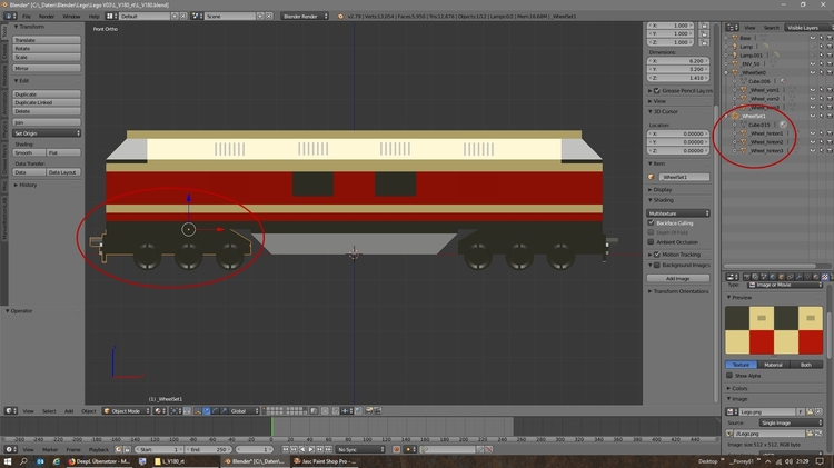

Okay, I'm gonna try:
The name of the bogie is important:
_WheelSet0 (for front)
_WheelSet1 (for back)
The "Origins" (the centre of the "Gizmo") must be at the point where the bogie is to turn.
The names of the wheels are also mandatory so that they rotate:
_Wheel...
(...) can be any name extension, e. g. _Wheel1, _Wheel_back1 etc.)
Bild4.thumb.jpg.b665576fd47299506a80b0444bba2167.jpgBild5.thumb.jpg.a67f7a443149169c32923dc9c0a5a8e9.jpg
The "Origins" of the wheels must be the center of the geometry of each axis (set Origin to Geometry) for each axis individually!
Well, I hope I can help you a little bit more.
greeting
Porrey61

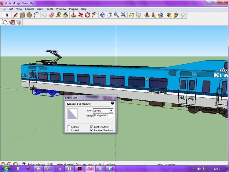

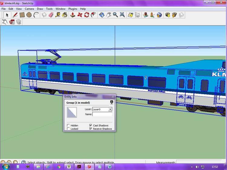

I have taken another close look on how to configur the model in sketchup before exporting to an x-file.
Lot of things i have donw wrong...:$
So the following things i have done :
Ich habe einen weiteren genauen Blick darauf geworfen, wie das Modell in Sketchup konfiguriert wird, bevor es in eine X-Datei exportiert wird.
Viele Dinge, die ich falsch gemacht habe ...: $
Also die folgenden Dinge, die ich getan habe:
Should the train have a name aswell in the layer ?
Sollte der Zug auch einen Namen in der Schicht haben?

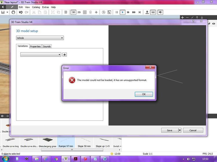

Once exported, and trying to import the x-file in the game i get the following message ???
Einmal exportiert, und versuche, die X-Datei in das Spiel zu importieren, bekomme ich die folgende Nachricht ???
Aus x-file...
Frame _Global_ {
 FrameTransformMatrix {
  1.000000, 0.000000, 0.000000, 0.000000,
  0.000000, 1.000000, 0.000000, 0.000000,
  0.000000, 0.000000, 1.000000, 0.000000,
  0.000000, 0.000000, 0.000000, 1.000000,
 }    # <frametransformmatrix>
 Frame _Scale_1_1 {
  FrameTransformMatrix { 1.0,0.0,0.0,0.0, 0.0,1.0,0.0,0.0, 0.0,0.0,1.0,0.0, 0.0,0.0,0.0,1.0;; }
  Mesh _Scale_1_1 { 4; 1.0,0.0,0.0;, -1.0,0.0,0.0;, 0.0,0.0,-1.0;, 0.0,0.0,1.0;; 2; 3;2,1,0, 3;3,0,1;;
   MeshMaterialList { 1; 2;0,0; { <auto>5 } }
   MeshTextureCoords { 4; 1.0,0.0; 1.0,-2.0; 1.0,-1.0; 2.0,-1.0;; }
   MeshNormals { 1; 0.0;1.0;0.0;; 2; 3;0,0,0; 3;0,0,0;; }
  }    # <mesh _Scale_1_1>
 }    # <frame _Scale_1_1>
 Frame Grp0 {
   0.000000, 9.479169, 0.000000, 1.000000;;

und erneut konnte nicht importiert werden. Sollte das andere Drehgestell nicht in der x-Datei erscheinen? (Drehgestell1)
Frame _Global_ {
 Frame _Scale_1_1 {
   MeshMaterialList { 1; 2;0,0; { metalrust01 } }

ich verstehe nicht, warum es in Deiner x-Datei den Frame "_Scale_1_1" mehrmals gibt. Der sollte eigentlivch nur einmal existieren. Und Deine Frames "Drehgestell0" und "Drehgestell1" musst Du umbenennen in "WheelSet0" und "WheelSet1". Sonst passen sich die Drehegestellen unter dem Wagenkasten nicht an den Geisverlauf an. In der x-Datei erscheinen als Frames grundsätzlich nur jene Teilobjekte Deines Sketchup-Modells, die Du in Sketchup als Gruppe oder Komponente zusammengefasst hast. Erfahrungen habe ich hierbei allerdings nur mit Gruppen, da ich Komponenten bisher nicht verwendet habe.
I don't understand why your x-file contains the frame "_Scale_1_1" several times. It should only exist once. And you have to rename your frames "Drehgestell0" and "Drehgerstell1" to "WheelSet0" and "WheelSet1". Otherwise, the bogies underneath the car body will not adapt to the course of the track. In the x-file, only those parts of your sketchup model appear as frames that you have grouped together in sketchup as a group or component. However, I only have experience with groups, because I did not use components so far.
Viele Grüße / many greetings

Ich habe es mit anderen Modellen versucht. Kein exportiertes Modell wird vom Studio akzeptiert. Wie Sie an der Fähre sehen können, wird 3D Rad akzeptiert. Das lässt mich denken, dass SKP Version 8 das Problem ist?
Kann ich Ihnen die Datei senden, damit Sie sie sich ansehen können? Wenn wir es schaffen, kann eine ganz neue Linie von Zügen gestartet werden ...
Ist es möglich, private Nachrichten im Forum zu senden, damit ich dir meine E-Mail-Adresse senden kann?
Und nochmals vielen Dank für Ihre Hilfe bis jetzt!
Sketchup 8 mayby ?
I have tried it with other models. No model exported is accepted by the studio. As you can see by the ferryboat, 3D Rad is accepted. That makes me think that SKP version 8 is the problem ?
Can I send you the file so you can view it? If we can do it, a whole new line of trains can be started ...
Is it possible to send private messages in the forum so that I can send you my e-mail address?
And thanks again for your help so far!

  1. Verursacher für den Fehler beim Hochladen / Cause of upload error
    Es scheint so, als ob die png-Datei mit der teiltransparenten Textur ein Format besitzt, mit dem das Modellbahn-Studio nicht zurechtkommt. Ich schließe dies daraus, dass die von mir (mittels GIMP) nochmals neu erzeugte teiltransparente Textur "51_ironperforated.png" am Modell ein etwas anderes Erscheinungsbild zeigt (im Bild links ist die Original-Textur, im Bild rechts die nochmals neu erzeugte Textur zu sehen).
    It seems as if the png file with the semitransparent texture has a format that the model railway studio can't handle. I deduce this from the fact that the semi-transparent texture "51_ironperforated. png", which I created again (using GIMP), shows a slightly different appearance on the model (in the picture on the left the original texture, in the picture on the right the newly created texture).
    Was jedoch konkret der Unterschied der Texturen im Dateiaufbau ist, der dazu führt, dass die erste Variante nicht in das Modellbahn-Studio hochgeladen werden kann, die zweite Variante aber sehr wohl, ist mir nicht klar. Jedenfalls konnte ich mit der zweiten Variante auch das Modell mit den Tritten mit Gitter-Struktur erfolgreich in das Modellbahn-Studio einlesen und auf meiner Testanlage platzieren.
    However, what I don't know is the difference of the textures in the file structure, which leads to the fact that the first variant cannot be uploaded to the model railway studio, but the second variant is not clear to me. Anyway, with the second variant I was also able to successfully import the model with the steps with a grid structure into the model railway studio and place it on my test rig.
  2. Fehlerhafte Angabe bei "_WheelSet0/_WheelSet1" / Incorrect specification for "_WheelSet0/_WheelSet1"
    Bei den Drehgestell-Bezeichnungen im letzten Beitrag ist mir leider ein Fehler unterlaufen: Die Drehgestelle müssen nicht "WheelSet0" und "WheelSet1", sondern "_WheelSet0" und "_WheelSet1" mit führendem Unterstrich heißen. Dann drehen sich auch die Drehgestelle "so, wie es sich gehört". Da hatte ich wohl gestern nicht aufgepasst (Entschuldigung!).
    Unfortunately, I made a mistake with the bogie designations in the last article: The bogies do not have to be named "WheelSet0" and "WheelSet1", but "_WheelSet0" and "_WheelSet1" with leading underscore. Then the bogies turn "as it should". I guess I didn't pay attention yesterday (sorry!).

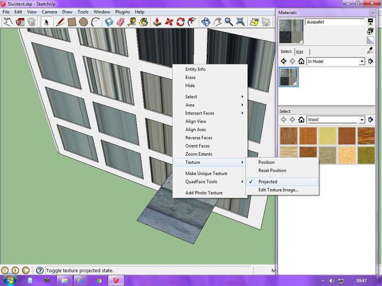

    5a2bf74bb350c_05AusgestanzteMotive.thumb.JPG.c474f1a8d4e1432297d8928791a3c289.JPG5a2bf750d705b_06AusgestanzteMotive.thumb.JPG.f56f116b0b9f542c7caac5a4e3205562.JPG
    Du brauchst hierzu die Motive nicht einmal neu zu zeichnen: Stelle in Sketchup im Menü "Kamera" die "Parallele Projektion" anstelle der "Perspektive" ein und betrachte dann das Motiv in "direkter Draufsicht". Blende im Menü "Ansicht - Kantenstil" die "Kanten" aus (Häkchen entfernen) und mache dann von der Ansicht eine Hardcopy. Daraus kannst Du dann die Texturbildchen ausschneiden.
    You don't even need to re-draw the motifs: In Sketchup in the "Camera" menu, replace "Perspective" with "Parallel Projection" and then look at the motif in "Direct Top View". Hide the "Edges" in the menu "View - Edge Style" (remove the hook) and then make a hardcopy of the view. You can then cut out the texture images from there.
    5a2bf754ba037_07Texturbildchen.thumb.JPG.5fb166635def78fa76542cf8d3a6a4e6.JPG5a2bf7599534f_08Texturbildchen.thumb.JPG.9cc7c1e22799f2c1de90e775e8e5b061.JPG

    5a2bf7818f13d_13Farb-Viereckaufgezogen.thumb.jpg.838d4b0e0da7f4aa7c252d2d3858896e.jpg
    Die so präparierte Farbfläche klickt man nun mit der rechten Maustaste an, um das nachfolgend gezeigte Popup-Menü zu bekommen. Dort stellt man die Eigenschaft "Projiziert" mit einem Häkchen ein.
    The prepared color plane is now clicked with the right mouse button to get the popup menu shown below. There you set the property "Projected" with a check mark.
    Nun kann man den Farbeimer mit der projiziert auf die Flächen des Fahrzeugs aufzubringenden Farbtextur präparieren, indem man mit gedrückter <Alt>-Taste den Farbeimer-Button anklickt (hierbei muss das Pipetten-Symbol  erscheinen!).
    Now you can prepare the paint bucket with the color texture to be projected onto the surfaces of the vehicle by pressing and holding down <Alt>-key and clicking the paint bucket button (the pipette symbol must appear!).
    Jetzt kann man alle Flächen, welche die Farbe der Texturfläche erhalten sollen, anklicken und somit den Texturinhalt auf die jeweilige Fläche übertragen. Durch die Einstellung "Projiziert" wird jeder Punkt der zu texturierenden Fläche genau mit der Farbe der Textur an jener Stelle eingefärbt, wo ein vom "Zielpunkt" senkrecht auf die Texturfläche gerichteter Strahl auftrifft, unabhängig davon, welche Neigung die Zielfläche in Relation zur Texturfläche besitzt.
    Now you can click on all surfaces, which are to receive the color of the texture surface, and thus transfer the texture content to the respective surface. With the setting "Projected", each point of the surface to be textured is dyed exactly with the color of the texture at the point where a beam directed perpendicularly from the "target point" hits the texture surface, irrespective of the inclination of the target surface in relation to the texture surface.
    Diesen Mechanismus kann man natürlich auch zum Aufbringen komplexer Texturen auf eine (insbesondere auch gekrümmte) Zielfläche verwenden. Die Projektion wirkt auch über die hier gezeigte Texturfläche (bis ins Unendliche) hinaus, wobei die der Texturfläche zugrunde gelegte Textur in der mit der Skalierungsfunktion eingestellten Verzerrung gegebenenfalls "gekachelt" wird.
    Of course, this mechanism can also be used for applying complex textures to a (especially curved) target surface. The projection also works beyond the texture area shown here (up to infinity), whereby the texture on which the texture is based is "tiled" in the distortion set with the scaling function.
Bahnland,
Die Textur verschwimmt, wenn ich sie auf das Modell projiziere. Auch habe ich nicht verstanden, wie man einen Teil der Texturpalette auf ein kleines anderes Gesicht überträgt, um es dann als zu projizierende Textur zu verwenden.
Gibt es auf youtube Videos, auf denen ich das mehr lernen kann? Ich habe nach etwas gesucht, aber keiner hat den Mattter konkret erklärt.
Zitat
Nun wird die markierte Fläche mithilfe der "Skalieren"-Funktion  an den mittleren grünen Kanten-Würfeln so weit auseinander gezogen, ...
Sollte ich ein "Quadrat" in die Texturpalette ziehen, die Flächen schneiden und dann aus der Farbpalette herausziehen? (und dann skalieren .... das habe ich verstanden) :$
Gibt es ein Plugin, das ich in Sketchup installieren muss? (Meine Version ist V8)
Tut mir leid zu fragen. Wie ich entdecke, gibt es noch eine Menge, die ich lernen muss ....:$
Nochmals vielen Dank für Ihre hervorragende Hilfe. Ich hoffe, mit vielen schönen Modellen zu MBS beitragen zu können!
Hubert
The texture is blurring when i project it on the model. Also i didn't understand on how to transfer a part of the texture pallet to a small other face for then to use as the texture to be projected.
Are there some videos on youtube where i can learn that some more ? I have looked for some, but none explained the mattter in specific.
So sorry for asking. As i discover, there is still a lot that i need to learn....
Is there a pluin that i need to install in sketchup ? (my version is V8)
Thanks again for your excellent help. I hope to contribute with a lot of nice models to MBS !
Many greetings
Hubert
Hallo Hubert,
tut mir leid, dass ich erst jetzt antworte, aber ich wollte als Erklärung ein kleines Video produzieren und habe das so, wie ich es mir vorgestellt hatte, auch in 4 Tagen intensiver Arbeit nicht zustande gebracht. Durch die vielen "Herausschnitte" und das Einfügen von erklärenden Texten hatte ich wohl den benutzten Video-Editor überfordert. Ich musste daher viele kleine Abschnitte machen, die ich im Nachhinein nicht mehr komplett zu einem einzigen Video zusammenführen konnte. Mit vielen Umwegen (auch über verschiedene Video-Editoren) ist es mir schließlich gelungen, die Anzahl der Video-Clips wenigstens auf 4 zu reduzieren. So muss man nun halt 4 Video-Clips hintereinander starten, um das Filmchen komplett anschauen zu können.
I'm sorry that I'm only answering now, but as an explanation I wanted to produce a small video and I didn't manage to do the same in 4 days of intensive work as I had imagined. Due to the many "cut-outs" and the insertion of explanatory texts I had probably overtaxed the video editor used. I therefore had to do many small sections, which I could not merge completely into one single video afterwards. With many indirections (also via different video editors) I finally managed to reduce the number of video clips to at least 4. So you have to start 4 video clips one after the other to watch the movie  [Translated with www.DeepL.com/Translator].
Doch nun zu Deinen Fragen / but now to your questions:
Verschwimmende Texturen / Blurred textures
Dass insbesondere Texturen mit feinen Strukturen auf dem Sketchup-Modell verschwimmen, ist mir auch schon aufgefallen. Dies macht es bei scharfen Trennkanten schwierig, die Kante exakt zu erwischen und damit die Textur korrekt einzustellen. Ich bin deshalb dazu übergegangen, bei Texturbereichen, die genau auf eine Fläche passen sollen, einen "Sicherheits-Rand" hinzuzufügen.
Glücklicherweise wird die im Sketchup-Modell sichtbare "Unschärfe" nicht auf das Modell im Modellbahn-Studio übertragen. Es kann also durchaus vorkommen, dass man eine Textur mit einer feinen Schrift verwenden möchte. Platziert man die Schrift auf das Sketchup-Modell, erscheint sie dort verschwommen und ist möglicherweise sogar überhaupt nicht mehr entzifferbar. Schaut man sich nachher das produzierte Modell im Modellbahn-STudio an, ist die Schrift wieder vollkommen klar und auch lesbar.
I have already noticed that especially textures with fine structures blur on the sketchup model. This makes it difficult to get the exact texture of sharp edges and thus adjust the texture correctly. I have therefore decided to add a "safety margin" for texture areas that should fit exactly on a surface.
Fortunately, the "fuzziness" visible in the sketchup model is not transferred to the model in the train studio. So it can happen that you want to use a texture with a fine font. If you place the font on the sketchup model, it appears blurred and may even be indecipherable at all. If you take a look at the produced model in the train studio, the typeface is completely clear and legible again.
Übertragung von Farben einer Texturpalette auf das Modell / Transferring colors from a texture palette to the model
Hierfür habe ich das folgende Video (leider in 4 Teilen) erstellt. Klicke bitte alle 4 Teile hintereinander an, und Du erfährst, wie man ein Modell mit "einfachen" Farben aus einer Textur-Palette bemalt, oder wie man Bildmotive aus einer Multitextur auf eine Modellfläche oder eine Gruppe von Flächen aufträgt.
For this I created the following video (unfortunately in 4 parts). Please click on all 4 parts one after the other and you will learn how to paint a model with "simple" colours from a texture palette, or how to apply picture motifs from a multitexture to a model surface or a group of surfaces.
Mit den Reißzwecken, die in den Videos ab und zu in Erscheinung treten, arbeite ich übrigens sehr ungerne, da ich hier vor Allem beim Drehen und Zoomen keine "exakten" Modifizierungen hinbekomme.
By the way, I don't like to work with the drawing pins, which appear every now and then in the videos, because I don't get any "exact" modifications here, especially when I'm shooting and zooming.
